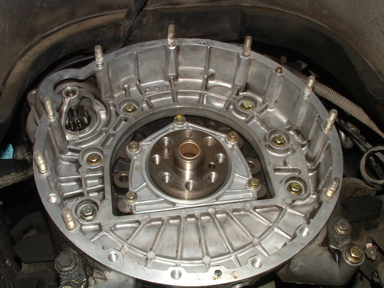

Je n'ai pas de TD sous la main, mais sur le 300tdi qui ne devrait pas être très différent de ce point de vue, le niveau est quand même très très loin en-dessous du plan de joint
Est-ce que tu es certain que c'est de l'huile moteur? (couleur, odeur). Si il y a un doute, essaie de la recueillir sur une feuille de plastique blanc. Tu pourras alors comparer avec l'huile moteur, l'huile de boite et le liquide de la commande d'embrayage, qui sont en gros les trois huiles qui pourraient sortir par ce trou.
