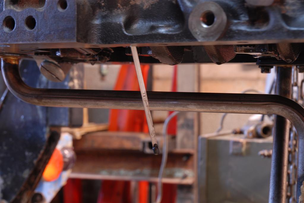

Je n'ai pas de TD sous la main, mais sur le 300tdi qui ne devrait pas être très différent de ce point de vue, le niveau est quand même très très loin en-dessous du plan de joint
Est-ce que tu es certain que c'est de l'huile moteur? (couleur, odeur). Si il y a un doute, essaie de la recueillir sur une feuille de plastique blanc. Tu pourras alors comparer avec l'huile moteur, l'huile de boite et le liquide de la commande d'embrayage, qui sont en gros les trois huiles qui pourraient sortir par ce trou.

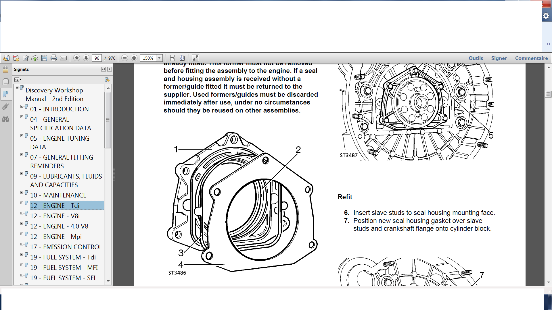

phelippeau patrice
Messages : 181
Re: Fuite d'huile 110TD '89
nanard833 a écrit :
The Pater a écrit :.......une faiblesse d'étanchéité au niveau vilo à l'arrière.
pourrais tu être plus explicite ? :mrgreen:
connais tu la nature des améliorations apportées sur les derniers tdi?
C'est en expliqué dans le bulletin technique LR n°0011 ref L8423bu du 15/07/98.
Grosso modo c'est le remplacement de joint "solide" par un cordon de joint "liquide" qui se polymérise.
Note que le joint "solide" et couvercle remplaçait déjà un "O-ring" et joint et "ancien couvercle" pour la partie arrêt d'huile.
Mais ce que j'ai compris, c'est que la suite il y a eu d'autres modifications, mais là je n'ai aucune info.
il semblerais qu il y ait eu un montage avec un joint plat rigide associé a un 'O ring' voir extrait doc
extait disco1
extait disco1

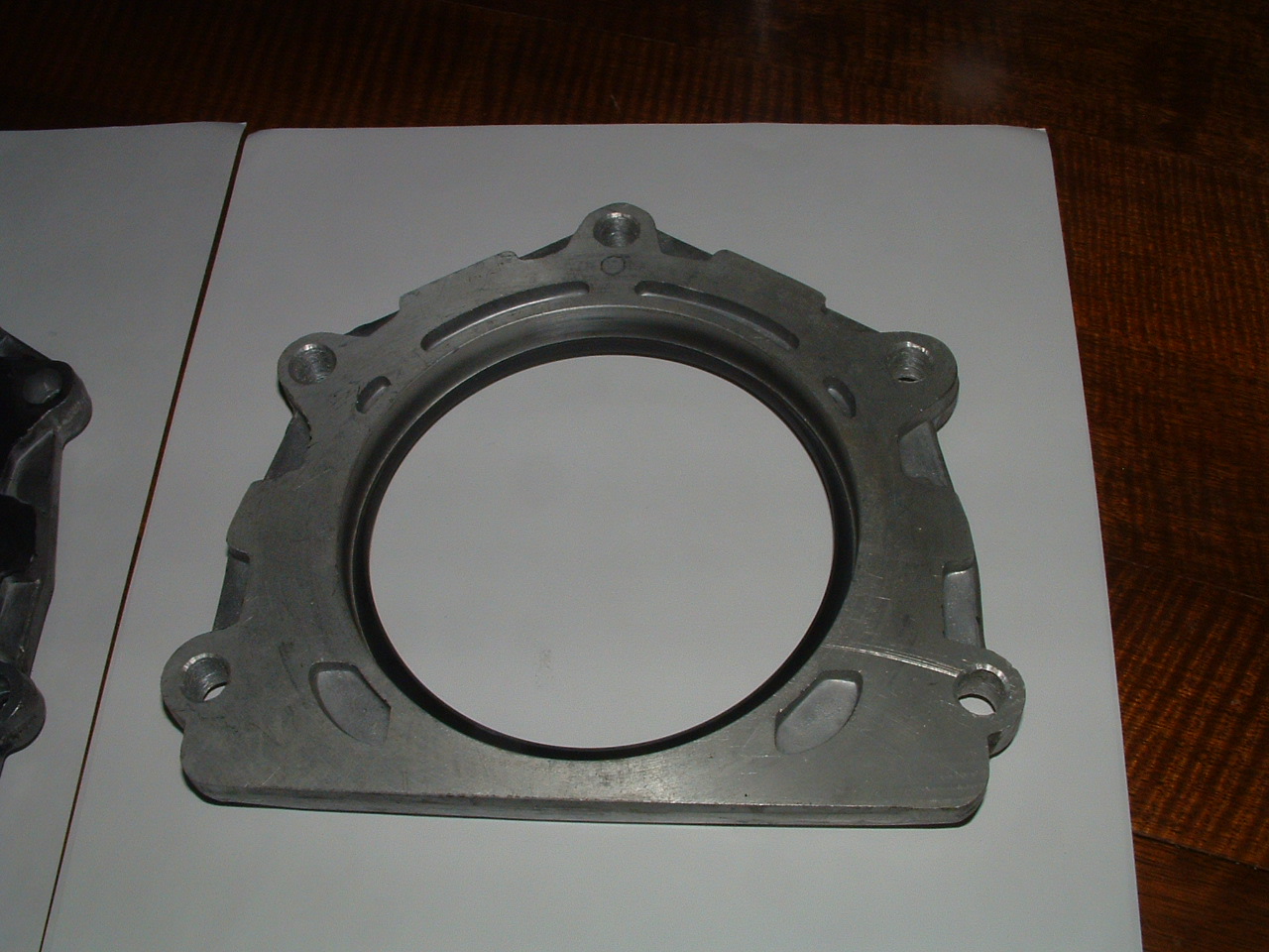

lors de son remplacement il y a 3 ans, à 226000, j"avais monté ça avec la loctite noire sans joint plat (de mémoire :mrgreen: ):
le carter alu portant le spi ne ressemble pas à celui du schéma de phelippeau patrice Image (je l"ai acheté en concession, il devrait donc intégrer le dernier montage connu à cette date c à dire fin 2010)

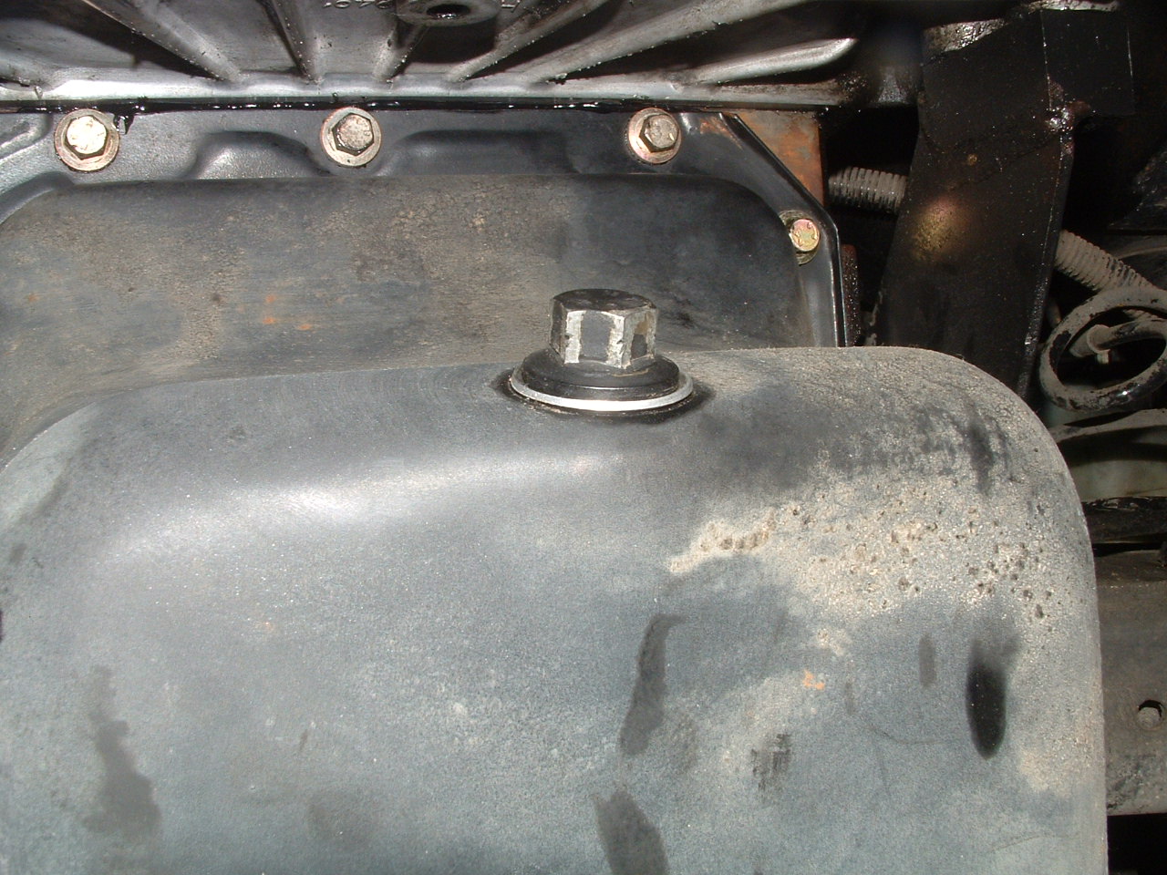

Si la fuite est localisée entre le carter de spi et le bloc, j'ai de la peine à croire que l'huile s'écoule entre le bloc et la cloche :roll:
ça fuirait certainement dans la cloche d'embrayage et ça ressortirait par le trou de passage à gué non ? Donc c'est probablement le joint du carter d'huile....il m'avait déjà fait le coup:
avant
avant
après
après
