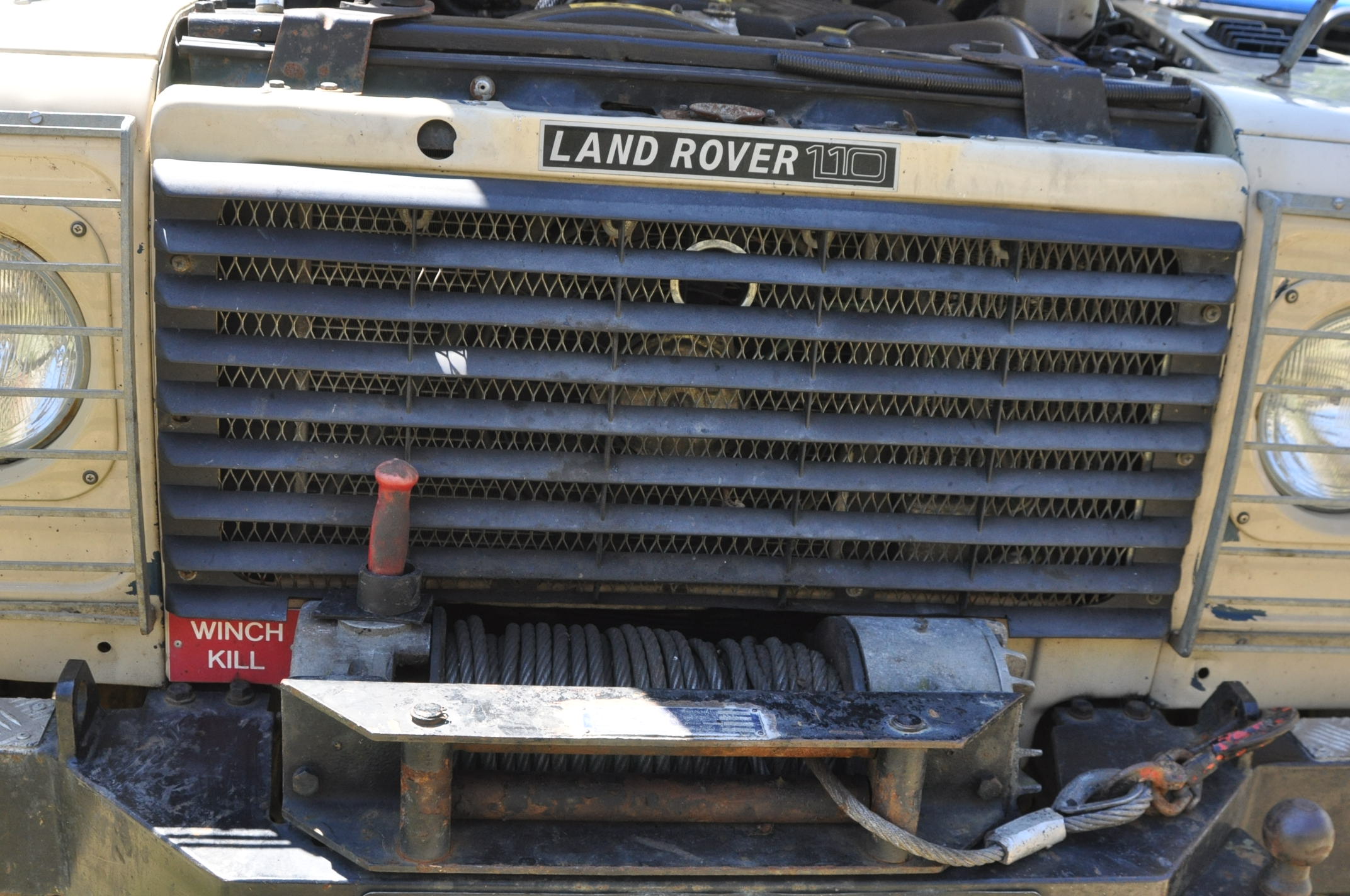

Salut, super reportage, cela fait bien plaisir, bien que je n'aime pas ce système car traitre. Je pense que pour simplifier le montage, j'aurais souder les écrous sur le U. A terme ton système va devenir indémontable, graisse bien les vis. Regardes bien l'état de celles d'origines, elles commençaient à être bien atteintes. Je me suis vu pleurer pour sortir un simple parechoc lorsque les filetages de la petite platine foirent ou que la vis casse à mi hauteur .
J'ai repris ta photo pour visualiser la zone sensible à surveiller, sur les treuillages musclés, elles ont tendance à s'arracher. Le petit tendeur est bien vu cela évite une usure inutile de la zone a ne pas fragiliser pour rien avec des vibrations.
L'espace entre le profilé en U et le parechoc est un beau nid a merde à nettoyer régulièrement. .
Il est très rare de trouver dans les kits des vis de qualité 8.8
Il y a t-il des caractéristiques de tonnage ou de résistance a la traction de ton système?
Je suis prêt a te tirer, mais je ne mouflerais pas deux fois.
