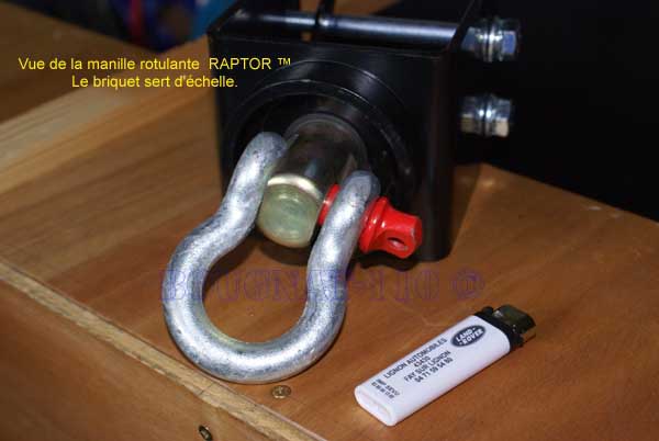

J'ai donc fait l'acquisition d'une paire de manilles dites "rotulantes" (comprendre qu'elles tournent autour de l'axe du point d'accroche de la manille ET autour de l'axe du manillon bien sûr) auprès de la société italienne RAPTOR. Acheté sur leur site, réglé en Paypal, et livré par transporteur 2 jours après ( :sm28: ).
Au déballage, j'ai la bonne surprise de découvrir des manilles marquage CE 3,75T, montées sur leur support peint en noir (peinture epoxy). l'ensemble pèse son poids (je dirais autour de deux kilos le kit). La visserie fournie est de qualité (chaque kit comprend deux boulons avec rondelles (frein+plate), deux écrous, une cale d'épaisseur en acier, le support de fixation en U (acier 5mm), dans lequel est monté la rotule et sa manille.

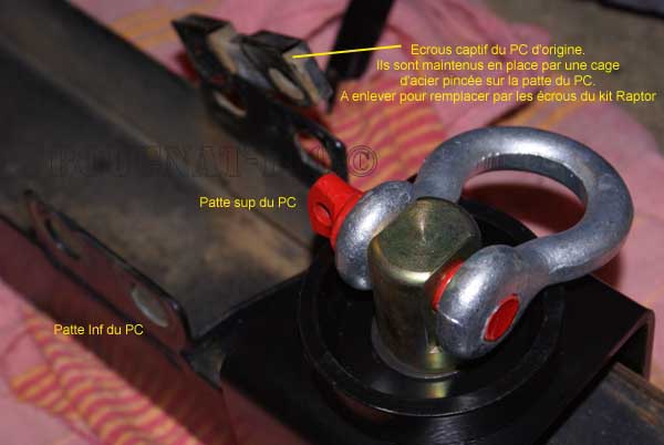

La préparation du PC consiste à ôter les écrous captifs qui ne seront pas nécessaires au remontage. ces derniers sont emprisonnés dans une cage en acier (les pauvres :lol: ) elle-même clipsée sur la patte inférieur du PC. Une lame de couteau permet de soulever le bord de la lame d'acier sans soucis, et de retirer ces écrous.
Retirer les écrous captif d'origine

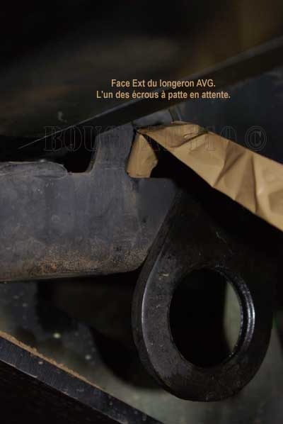

3) Déposer, de chaque coté du longeron, en partie inférieure, les écrous RAPTOR avec leur patte. Laisser un système de récupération sinon ils peuvent tomber dans le longeron (récupérables, mais au bout de 3 déposes du PC...on en a marre :sm1: ). Il est important de placer à ce stade les écrous en attente, car ils ne passent pas par la suite, une fois les kits et le PC en place !
Ecrous Raptor à patte, en attente (avec système de récupération)

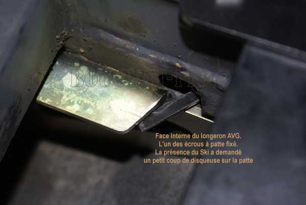

4) Au niveau des pattes de fixation inférieures, DANS le longeron (là où s'insère la patte inférieure du "U" raptor), glisser la cale d'épaisseur fournie avec le kit. Le mieux à ce niveau est d'insérer simultanément une vis (les nouvelles...bien sûr :roll: ) pour "accrocher" un trou de cette cale et faire qu'elle s'aligne correctement.

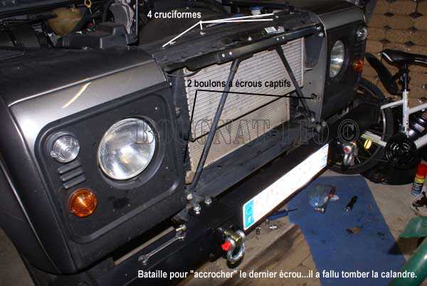

Il faut maintenant prendre les écrous précédemment mis en attente, et chercher patiemment l'alignement avec chacune des vis de fixation. la tête de l'écrou doit être SOUS la patte à laquelle il est soudé. Dans mon cas (voir photos à suivre), en raison de la présence d'un ski de protection que je n'ai pas réussi à démonter, j'ai du démonter ma calandre pour accéder plus confortablement à ces fameuses pattes d'écrous (cette dépose de calandre se fait sans soucis, c'est très simple, juste 6 vis à enlever). Et comme les supports de ski continuaient de m'embêter d'un coté, j'ai finalement passé à la disqueuse l'une des pattes d'écrou pour réduire sa largeur et avoir plus de "champ" pour chercher la vis à faire mordre dedans. :sm27:
Dépose de la calandre (dans mon cas, mais pas nécessaire normalement)

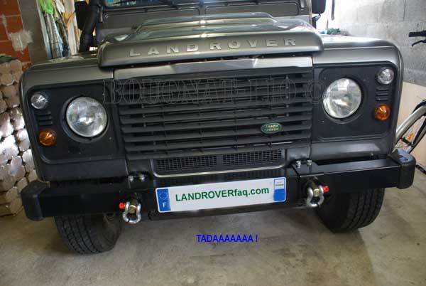

En final, on serre tous ça en prenant soin, dans la mesure du possible, de centrer correctement le PC. et ça donne ça :
Le résultat !
Le résultat !
Un dernier détail :
Voili-voilou. c'était mon boulot du WE avec le déplacement de ma prise remorque. Je me suis bien éclaté...j'adore ça !
Bonnes sorties à tous et toutes, avec tous ce qu'il faut pour vous tirer des bourbiers (ou en retirer les autres) !

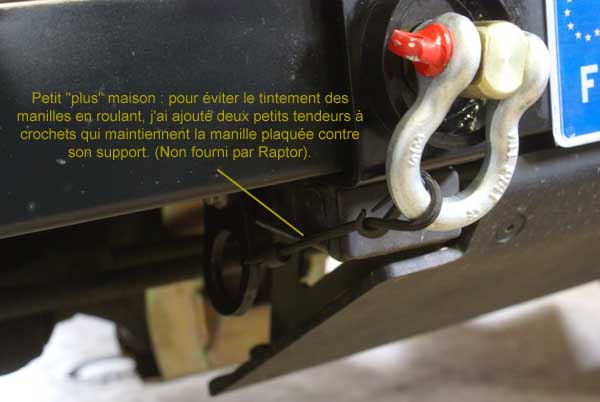

LØLØ a écrit : Le petit tendeur est bien vu cela évite une usure inutile de la zone a ne pas fragiliser pour rien avec des vibrations.
je ne vois pas très bien l'utilité de la chose, vu que de toutes manières tu seras obligé d'ouvrir la manille pour y passer une sangle, alors autant la ranger dans la voiture. De plus c'est plus discret, et tu diminues le risque de vol ... non?
pour ce qui est du montage au dégrippant, à éviter car une fois qu'il a séché c'est pire que s'il n'y en avait pas. Il vaut mieux utiliser de la graisse.
Salut, c'est dans le cas de la non utilisation, une vibration permanente fini par usiner la zone fragile sans compter le bruit. Maintenant effectivement si tu enlève la manille, bien que...il y aura toujours un jeu de l'axe.

Manille rotulante.
Tout le monde se comprend. Manille rotulante. La manille est en forme de U, de lyre, ou elle peut être "vrillée" (torse)... Quant à rotulante, cela vient de rotula (petite roue en latin), et l'on comprend alors que cela s'articule, en permettant à l'une des pièces de pivoter dans tous les plans par rapport à l'autre.
Mais... que chacun examine alors sa rotule de genou. L'os que l'on appelle la rotule, c'est un petit os grossièrement triangulaire et plat. Et je vous met au défi de rotuler du genou :mrgreen: :mrgreen:

vi...chui d'accord avec le Duck. cette appellation de "rotulante" est à mon avis incorrecte. "Rotative" eût été plus adapté. Maintenant, ça permet de traduire le double axe de rotation dont elle dispose (type cardan finalement). Quand au genou, c'est la rotule seule qui est concernée par cette particularité, pas l'articulation du genou. :D

Bougnat-110 a écrit : Maintenant, je peux choisir une sangle avec une CR inférieure à la resistance estimée de mon montage, comme ça c'est elle qui fera fusible ?
Pourquoi pas.
heu sinon : pourquoi tu sort ton def à la poussette ? tu pars tôt et c'est pour pas réveiller ?
C'est pour éviter de balancer un nuage de particules de diesel non brulées dans mon garage dont une porte donne sur l'habitation.
Pour le couple, j'ai trouvé des recommandations sur le net autour de 40NM, ça vous semble correct ?
Sur du M8 ???? Deux fois moins me semble plus convenable.
Sinon un autre point qu'on a pas évoqué: les vis, dans la configuration de ce montage, travaillent sur leur section, pas dans le sens longitudinal. Les calculs évoqués s'appliquent à cette situation ?
Mes calculs sont bien pour un effort de cisaillement et non pour un effort de traction.
