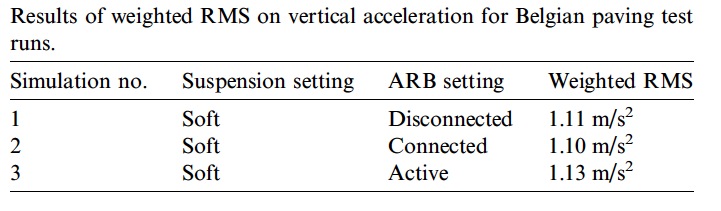

Oui. Je peux développer un peu, sans détailler toute la méthodologie. Juste quelques points :Gecko a écrit : Pour mémoire, tu as écris :Et là.....Def e-Duck a écrit : Une étude de tenue de route : il s'avère qu'une barre anti-roulis peut améliorer sensiblement la tenue de route (on road), sans nuire au confort
C'est de ça dont je parles
-Dans cette étude, réalisée par des ingénieurs en mécanique et aéronautique (Afrique du Sud) le critère de jugement retenu pour le "confort de conduite" était l'accélération verticale, en mesure pondérée (conformément aux British Standards BS 6841). La valeur était exprimée en RMS (root mean square = moyenne quadratique).
NB : pour ce que j'en sais, c'est un paramètre que l'on retient usuellement pour juger de l'inconfort, par exemple au passage d'un ralentisseur, au roulage sur une route dégradée occasionnant des secousses.
- Le terrain d'essai était le centre Gerotek de Pretoria, incluant une route d'essai dite "route pavée belge", utilisée pour générer secousses et vibrations
- Ci-dessous un tableau montrant à titre d'exemples trois résultats, où les suspensions (ressorts-amortisseurs) sont réglées soft, et où l'on fait varier le réglage d'une barre anti-roulis (ARB anti-roll bar) montée à l'arrière d'un Defender 110 : 1/ barre déconnectée 2/ barre connectée 3/ barre active (dispositif à couple variable).
La valeur RMS (de l'accélération verticale) est quasi-identique que la barre soit déconnectée ou connectée, ce qui indique selon les testeurs que l'intervention de la barre anti-roulis n'influe donc pas sur le critère de jugement du confort de conduite.
NB : les caractéristiques de la barre anti-roulis sont spécifiées ci-dessous
Et donc... au bout de dix pages de rapport de ce type de tests, les ingénieurs qui ont procédé à l'étude concluent "il y a moyen d'améliorer ainsi de façon importante la tenue de route (sur route) d'un véhicule tout-terrain, sans que ce ne soit au détriment du confort de conduite"
Mais après ça, je suis bien d'accord, la notion personnelle de confort de conduite est tellement subjective que chacun est libre d'en juger tout autrement.
