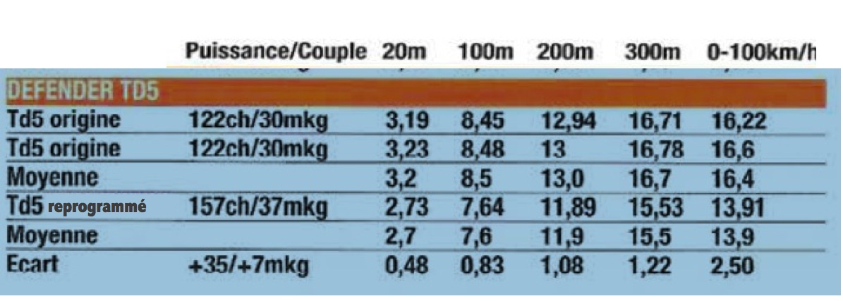

'Plus généreux au niveau moteur'. Pour exemple, après une reprogrammation :

Quand à ton tableau :
Def e-Duck a écrit :'Plus généreux au niveau moteur'. Pour exemple, après une reprogrammation :
Il ne veut rien dire :oops:
Le couple max, à quelle vitesse moteur ?
Quelle est la courbe obtenue ? Plate ou en pique ?
Idem, la puissance vient juste en final ou progressivement ?
Tout ceci sur les 20 derniers pourcents de la course de la pédale ou progressivement ?
Etc..
Pour moi, on peut avoir un moteur "onctueux" (coupleux à souhait dès le bas régime) ou "de course" (nerveux et puissant, mais tout en haut).

Gecko a écrit : Le couple max, à quelle vitesse moteur ?
+1
On ne peux vraiment comparer qu'avec des courbes de couples.
Il existe un nombre incalculable de moteurs modifiés pour plus de puissance, qui ont été une déception en usage de tout les jours à cause d'une perte de couple à bas régime. C'est surtout le cas sur des moteurs de motos, moins sur les turbo diesels.

Gecko a écrit :Quand à ton tableau :
C'est vrai. Je pensais avoir les courbes de cette programmation td5 quelque part, en fait non.
Ce que j'ai expérimenté en revanche c'est une dé-(re)-programmation sur un td4 quand la modification cartographique a été effacée... Très perceptible, moins réactif en bas, moins véloce en haut, plus fainéant en côte. Je le dis en langage subjectif car là non plus je n'ai pas les courbes.

et une re-programmation de l'ECU avec peut-être un nouveau intercooler, les questions sont quelle re -programmation et qui peut le faire ?
une fois le tunnel de boite isolé, mon defender devrait devenir, ce que j'appelle, plus roulant.
merci encore.....
