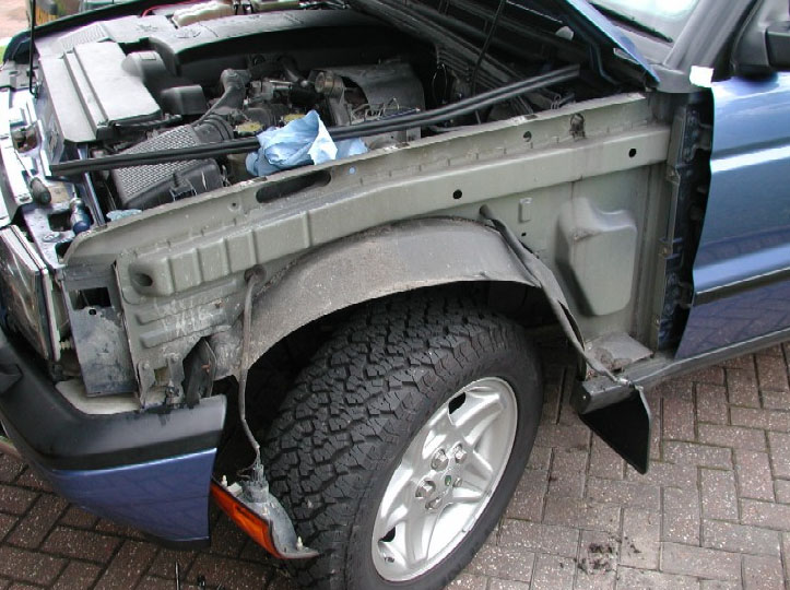

je déterre ce sujet vu que je suis moi aussi à la recherche d'entrées d'eau sur mon disco td5 qui a 2 toits ouvrants électriques
j'ai déjà parcouru le net à la recherche de pistes
je n'arrive pas à voir où pourraient déboucher ces fameux tuyaux de récupération d'eau des toits ouvrants
rien ne débouche sous le land, et je ne vois pas de trou où coulerait de l'eau
j'ai l'impression qu'ils s'arrêtent dans les montants de pare brise et que la flotte finit de dégringoler tranquillement entre l'aile (extérieure) et la cloison intérieure, là où passe aussi la flotte récupérée dans le "bac" du compartiment moteur, au pied du pare brise
(ça ne me plait pas, je suis sûr que c'est tout pourri ou en voie de l'être dans cet "espace inter aile ")
d'ailleurs sur la photo on ne voit pas de tuyau
(je me suis permis de prendre cette photo sans autorisation parce que je ne voulais pas attendre sur le site http://www.discovery2.co.uk qui est une vraie mine d'or pour les possesseurs de disco2 comme son nom l'indique, mais malgré tout il n'y a pas la solution à tous les problèmes)
je précise que je n'ai pas d'eau qui coule au plafond du land (du moins je n'en ai pas vu , mais le ciel de toit qui se décolle pourrait être dû à des fuites)
par contre la cave à pied côté conducteur est pleine de flotte
côté passager c'est moins évident mais avec la moquette l'endroit ou arrive la flotte est difficile à localiser
je soupçonne une entrée d'eau au niveau des fixations des charnières de portes avant et du truc qui retient l'ouverture de la porte, j'ai vu que ça perlait par là côté conducteur après avoir arrosé le toit du disco
par contre côté passager j'ai l'impression que c'est plus mouillé à l'arrière qu'à l'avant, et je ne vois pas d'où ça peut venir ; mais je n'ai pas encore vérifié les charnières de porte
c'est trop chiant y'a plein de trucs à démonter
au moins dans le def c'était simple : l'eau rentrait facilement, mais ressortait aussi vite ou presque ; y'avait pas de moquette éponge pour la retenir
