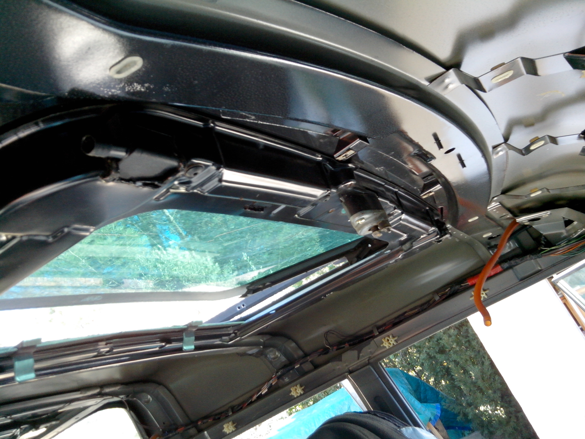

Le matin quand je vais au boulot après une nuit de flotte.....bon je vous fais pas un dessin, "y a d'leau dans l'disco" (en sol mineur siouplait) :mrgreen:
En fait, l'eau dégouline le long de la manivelle du toit ouvrant...

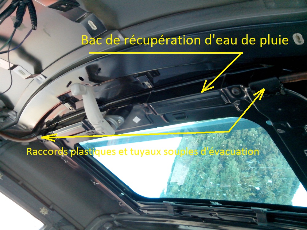

Donc aujourd'hui jour de bise....j"ai démonté le ciel de toit oui monsieur :lol: pour tenter d'élucider le mystère et poster quelques photos inédites sur la faq :sm18:
1) Aperçu du système d"étanchéité des toits ouvrants sur le Discovery:
Un bac/gouttière en tôle collecte l'eau de pluie qui ruisselle sur la carrosserie pour venir s'écouler entre le cadre du toit ouvrant et le joint caoutchouc plaqué contre la périphérie de la vitre.
Des tuyaux souples connectés de chaque côté cheminent le long des montants du pare brise et débouchent dans les joues d'ailes pour évacuer l'eau.
Le dispositif est identique pour le toit ouvrant arrière, les tuyaux souples débouchant dans les ailes arrières.
Si la vitre plaque mal sur le joint et que l'eau ne s'écoule pas assez vite par les tuyaux d'évacuation de la gouttière, ça déborde à l’intérieur par dessus le joint.
Je ne confirme pas mais c'est quasi certain: il n'est pas nécessaire que l"assemblage cadre/carrosserie soit étanche car l'ouverture pratiquée dans la carrosserie est plus petite que le bac/gouttière qui englobe le tout. Mais cela reste à confirmer.
En effet, cette année, j'ai remarqué que le mastic posé il y a 1 an ou deux entre le cadre et la carrosserie était décollé par endroit, j'ai donc découpé les parties concernées et remastiqué sans résultat :sm1: Pire, le lendemain il y avait encore plus d'infiltrations qu'avant :mrgreen:
En y regardant de plus prés, l'étanchéité de l"assemblage (cadre du toit ouvrant)/carrosserie ne semble pas conçu avec un joint au mastic, mais bien pour laisser passer l'eau afin de la récupérer dans le bac /gouttière et l'évacuer par les tuyaux qui longent les montants jusqu'aux joues d'aile derrière les passages de roues.
Le bac/gouttière en tôle fixée sous le toit ouvrant englobant l'ouverture. Il est relié de chaque côté à un tuyau d'évacuation souple raccordé sur l'olive d'un petit boitier interface emboité et collé sur la gouttière
Orifice par lequel s'écoulait l'eau au dessus du mécanisme de commande du toit ouvrant.
le premier suspect côté passager

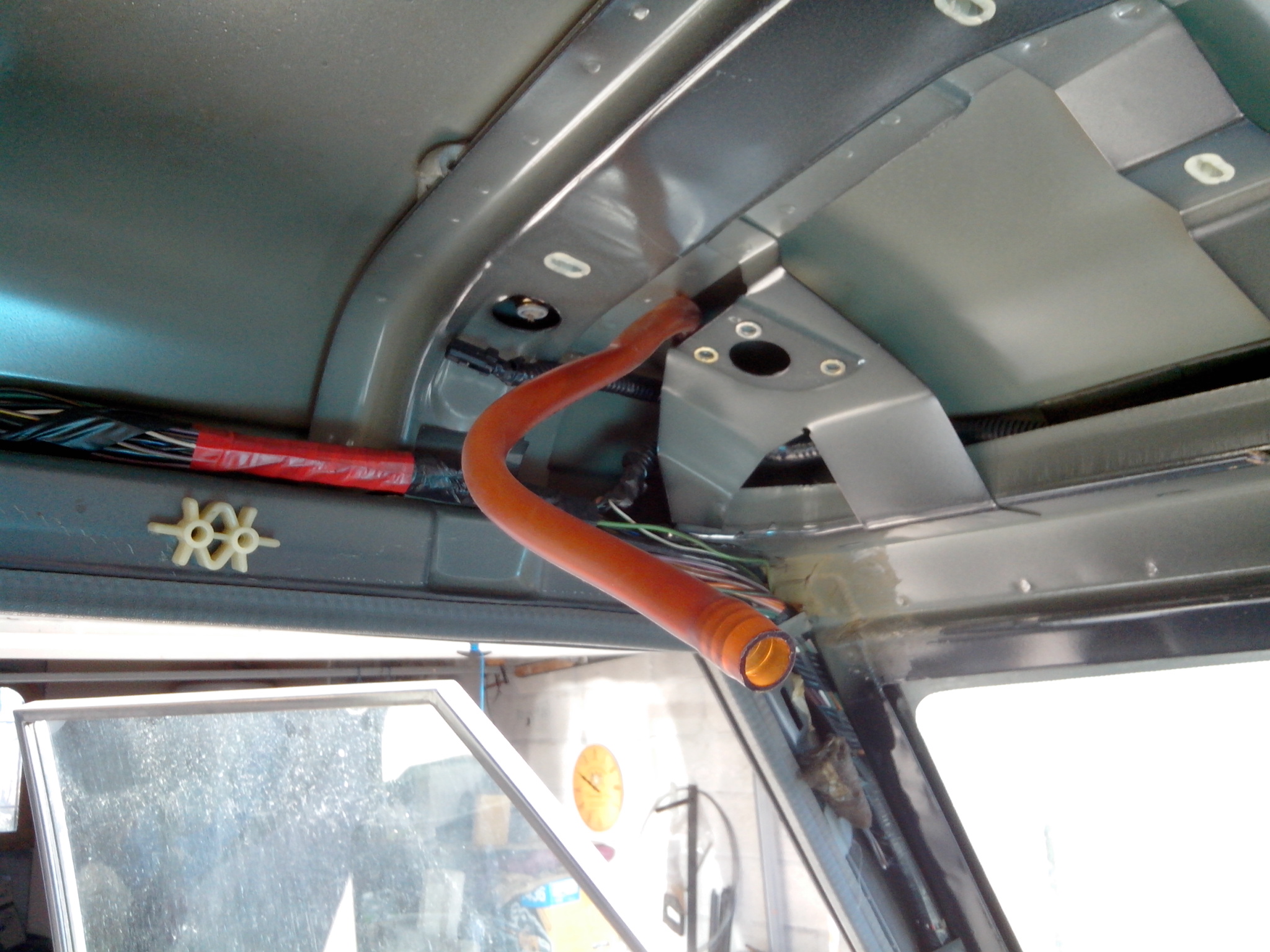

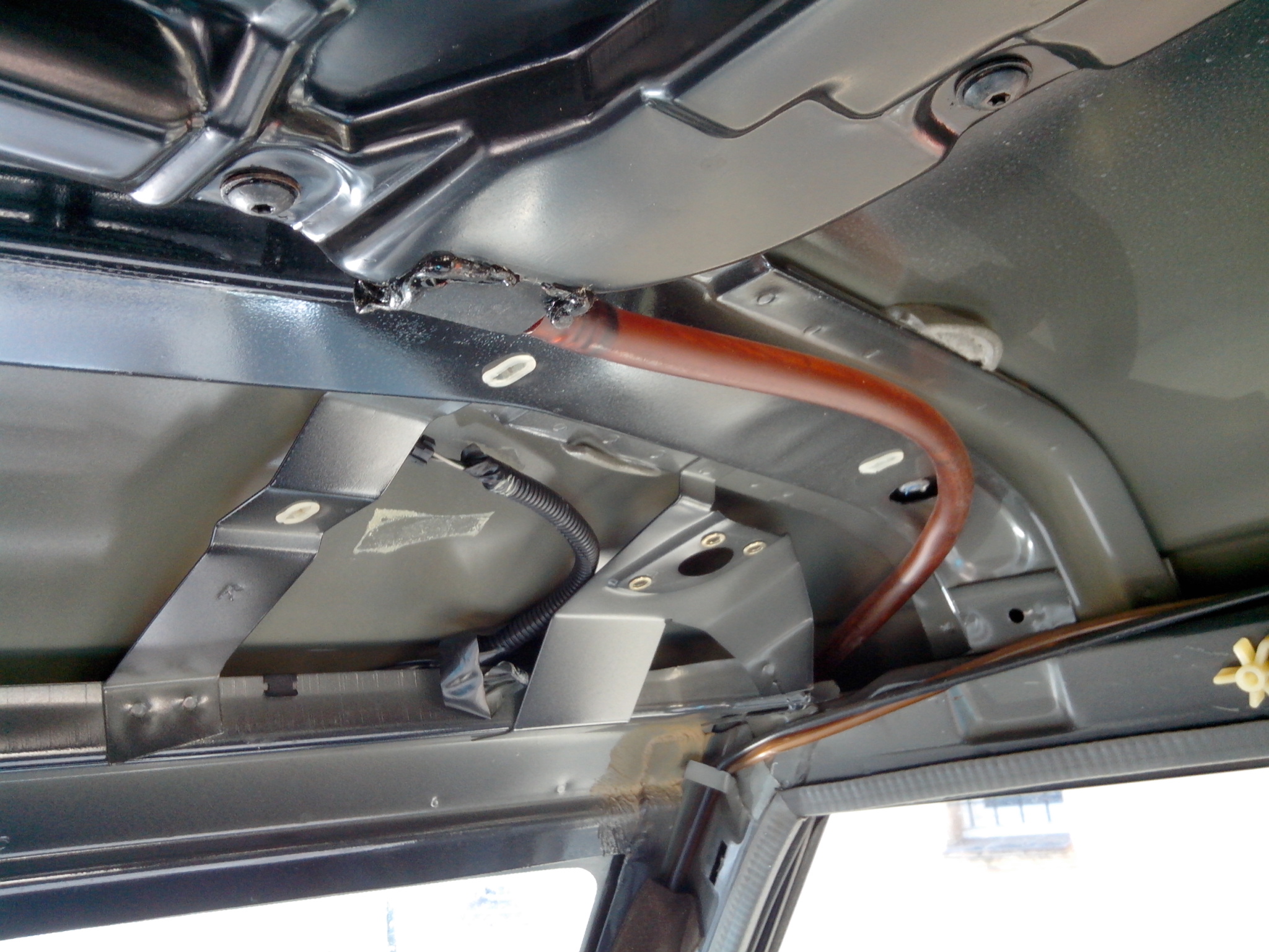

je déboite le tuyau toujours souple malgré les années. ici côté conducteur.

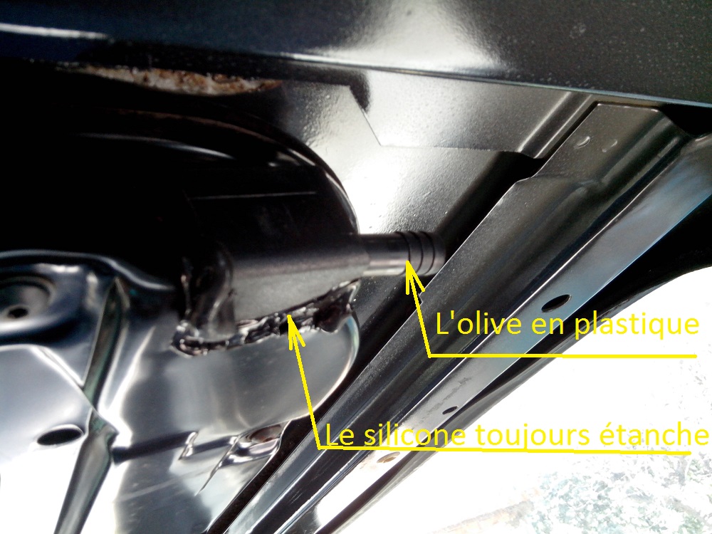

Étanchéité de l'interface en plastique entre le bac de récupération d'eau et les conduits souples d'évacuation.
Malgré la souplesse du tuyau, par précaution, je couperai les 4 bouts pour les remboiter fermement sur l'olive

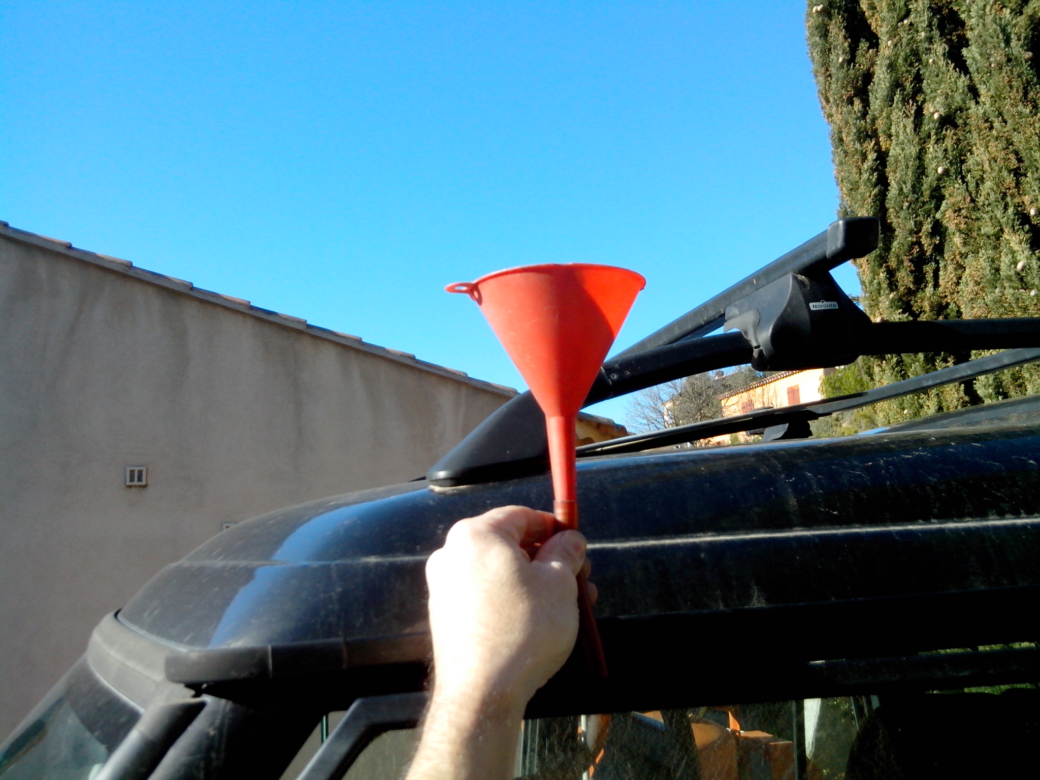

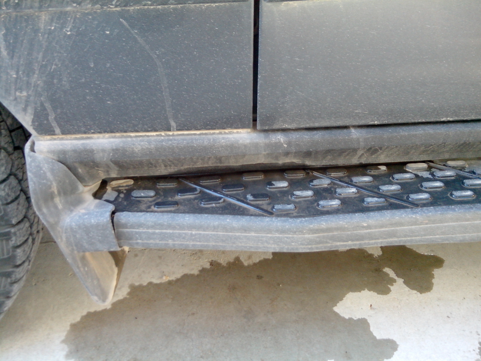

C'est sûr, la flotte viendra pas du ciel ce coup ci :mrgreen:
Chaque tuyau sera ainsi rempli d'eau et passé à la soufflette à environ 5/6 bars de pression
Bon ben de ce côté c'est pas bouché et idem pour les 3 autres :roll:
un p'tit pipi sur le glacis juste là où il faut.
Voilà, j'ai tout rebranché et arrosé le tout copieusement au jet......et bien pas une goutte d'eau dans le dixo.... va comprendre Charles :sm11:
