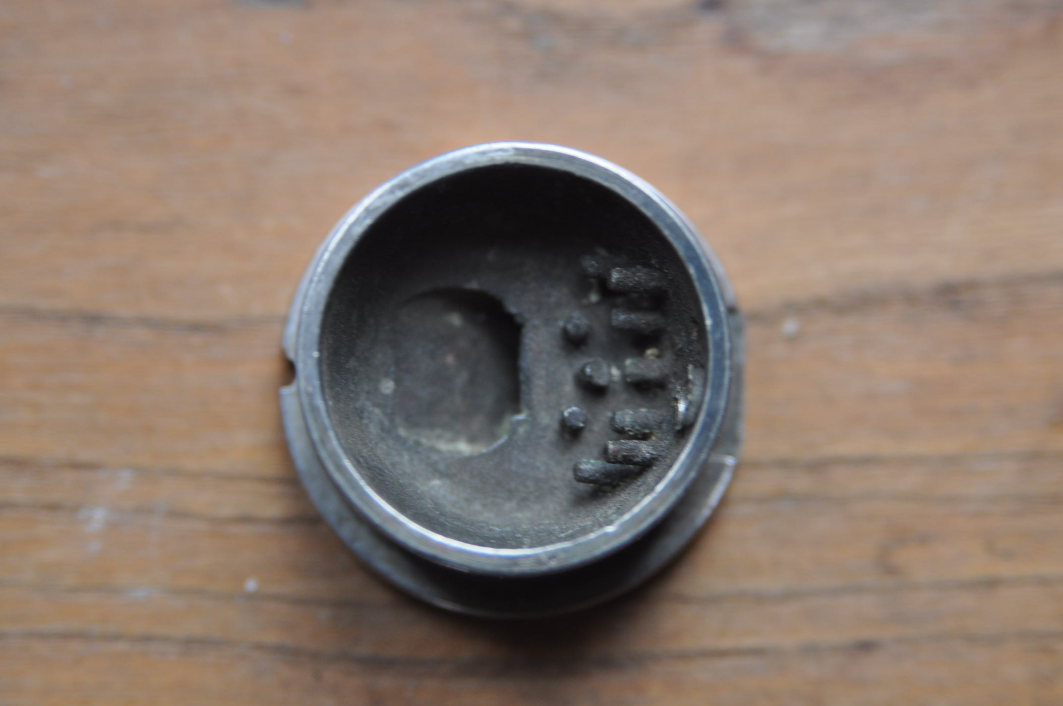

Au passage, contrôle aussi les préchambres.

Ok pour les préchambres, je vais verifier aussi....

Quel prix environ pour un montage de préchambres et une rectif ?
Il me semblai ,qu'il n'était pas forcément necessaire de rectifier les préchambres...(dépassement)
Comment caractériser une préchambre abimée ? Fendue ?
Il va falloir que j'opère à coeur ouvert rapidement pour voir la situation....

Entre 80 et 120€Lap1 a écrit :Merci LØLØ, pour tes conseils.
Oui, mais autant le faire dans la foulé.Lap1 a écrit : Il me semblai ,qu'il n'était pas forcément necessaire de rectifier les préchambres...(dépassement)
Si à l’intérieur tu n'as plus les petits picots. Difficile a contrôlé sans démontage. ou si elles sont fendues sur plus d'un cm.Lap1 a écrit : Comment caractériser une préchambre abimée ? Fendue ?
