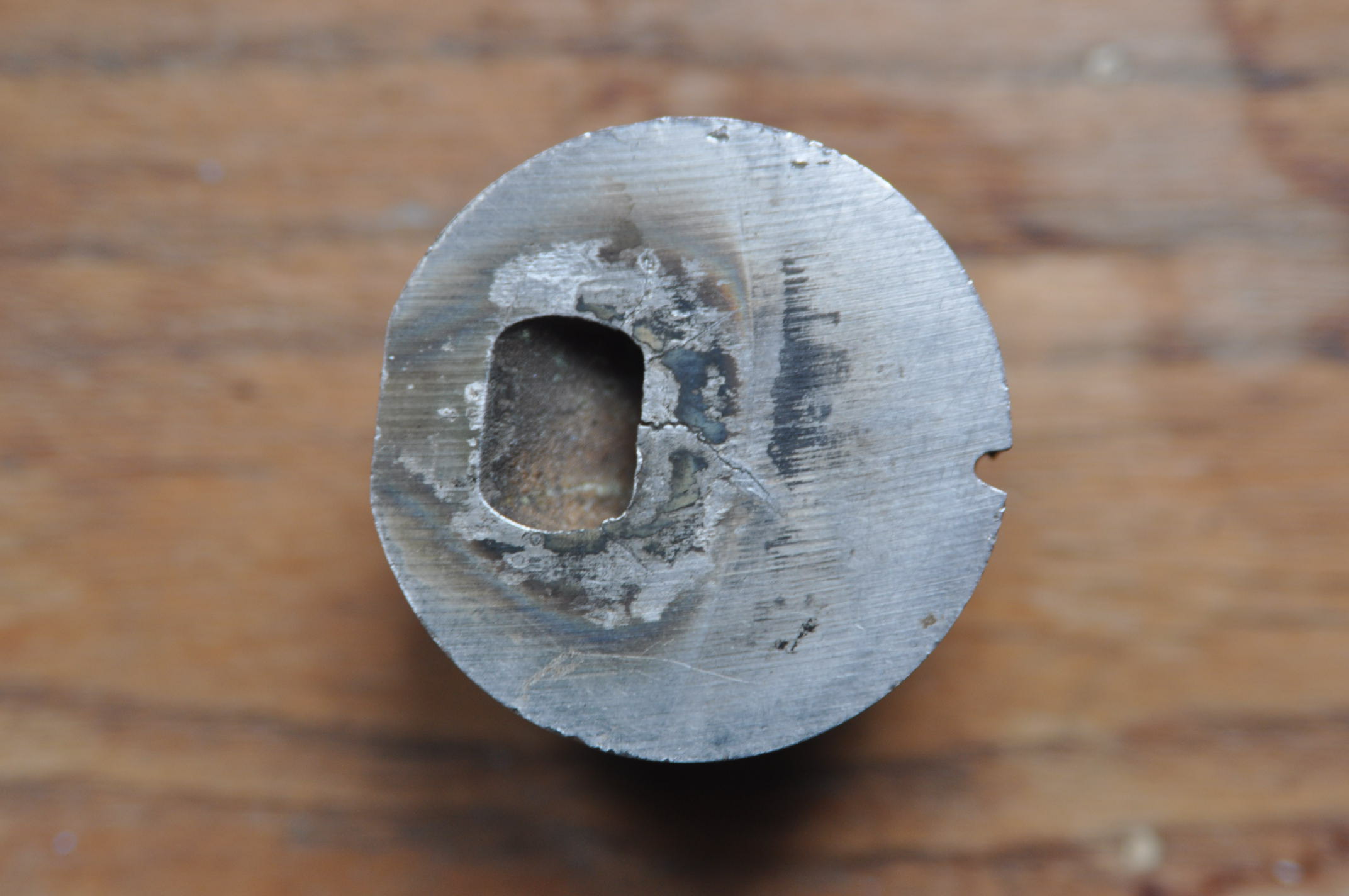

Quel prix environ pour un montage de préchambres et une rectif ?
Il me semblai ,qu'il n'était pas forcément necessaire de rectifier les préchambres...(dépassement)
Comment caractériser une préchambre abimée ? Fendue ?
Il va falloir que j'opère à coeur ouvert rapidement pour voir la situation....
Entre 80 et 120€
Lap1 a écrit : Il me semblai ,qu'il n'était pas forcément necessaire de rectifier les préchambres...(dépassement)
Oui, mais autant le faire dans la foulé.
Lap1 a écrit : Comment caractériser une préchambre abimée ? Fendue ?
Si à l’intérieur tu n'as plus les petits picots. Difficile a contrôlé sans démontage.
ou si elles sont fendues sur plus d'un cm.
