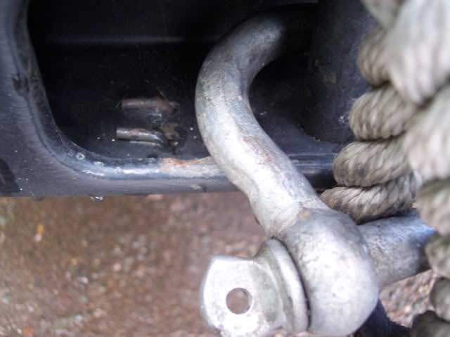

Bonjour, j'ai utilisé la fonction recherche (parechoc pare-chocs militaire armée) sans rien trouver de particulier. J'embraye donc ici pour demander ce que ce pare-choc a de spécialement renforcé ? C'est l'épaisseur de tôle qui est plus forte ou il y a autre chose ? Fixation différente au chassis ?
Ci-dessous les modèles actuels :
Land Rover décrit cela Chassis and Bumper : Ladder type steel chassis suitable for off-road driving. Military type front bumper with towing pin.
Le towing pin étant sans doute l'axe dont tu parles, à ne pas se faire voler.
N'ayant jamais vu réellement ce pare-chocs, j'ai cherché des photos pour voir comment est monté le towing pin. Et du coup je me demande ce que cela permet en capacité de remorquage ? Ou pour le dire autrement, c'est destiné à quel usage ? à un remorquage sur route ?
photo 0 : aperçu du pare-choc et de l'axe de remorquage
photo 1 : manille montée sur l'axe central à l'intérieur du pare-chocs
photo 2 : "l'épingle de sûreté" à la face inférieure du pare-chocs
NB : les griffes de l'épingle de sûreté sont visibles sur la photo précédente, à l'intérieur du pare-chocs
photo 3 : découpe dans la grille de calandre ? pour motif d'équipement airco ?
