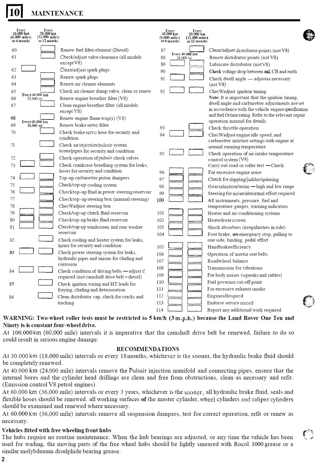

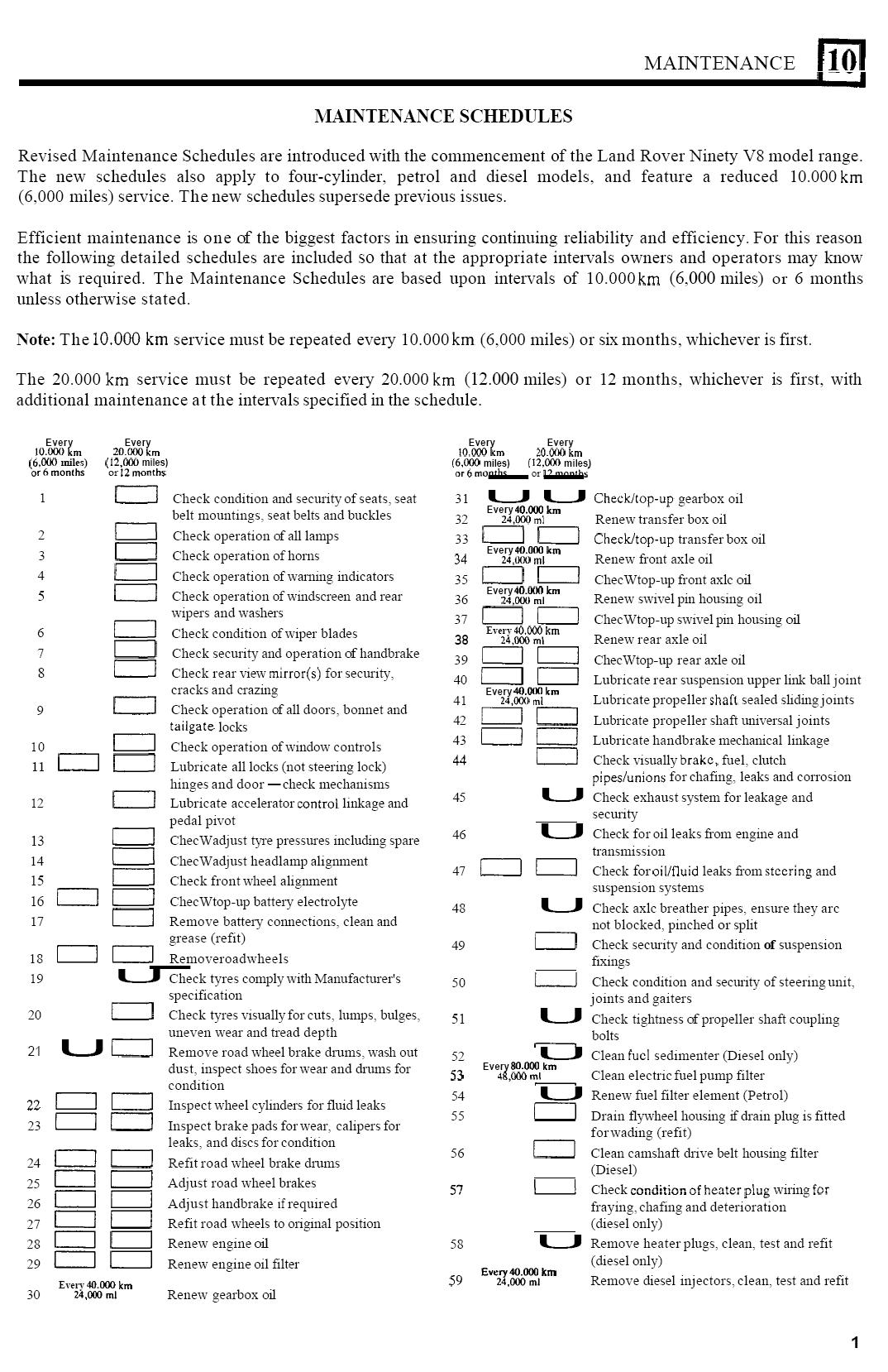

Voilà la doc de l'époque en anglais.

torero a écrit :Salut!
Re: Land rover ex-otan
Arf! Je ne pensais pas que lien tomberait pile sur l'inter, du coup j'ai même pas été voir.
C'est bien la même chose, mais en anglais ça fait encore plus authentique.

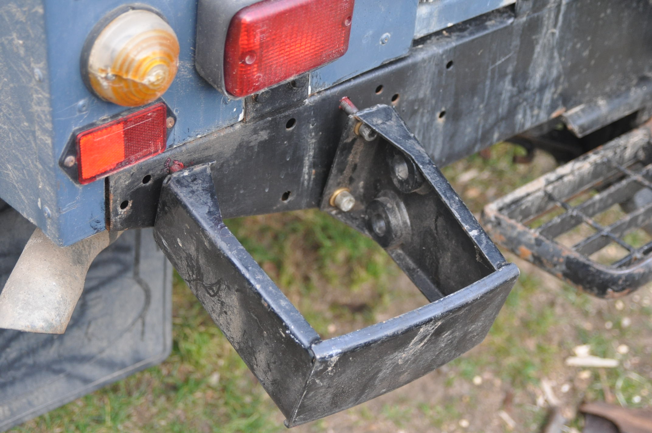

On dit Bumperette:à l'arrière il y a des bumpers,

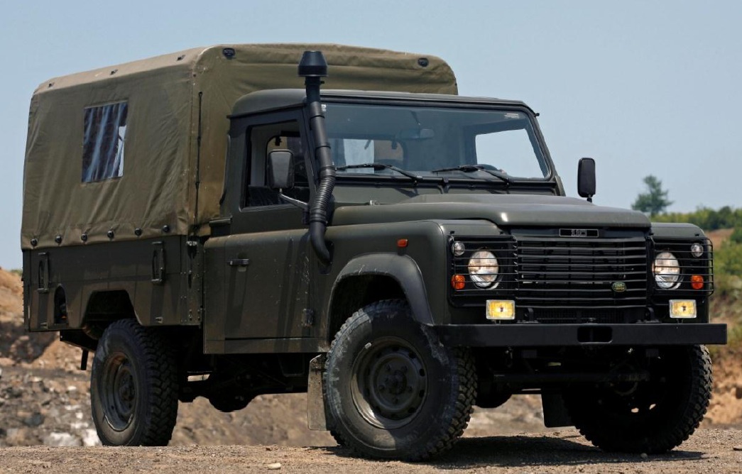

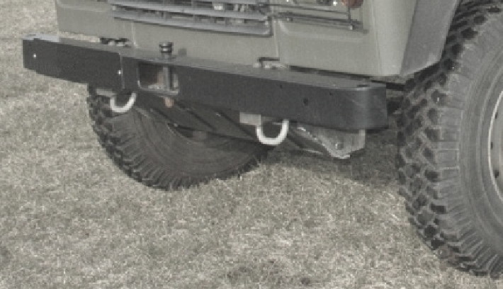

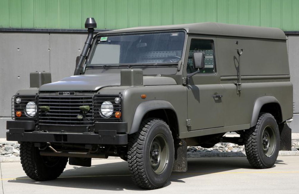

Bonjour, j'ai utilisé la fonction recherche (parechoc pare-chocs militaire armée) sans rien trouver de particulier. J'embraye donc ici pour demander ce que ce pare-choc a de spécialement renforcé ? C'est l'épaisseur de tôle qui est plus forte ou il y a autre chose ? Fixation différente au chassis ?LØLØ a écrit :Typique des modèles militaires. Attention de ne pas perdre l'axe ou de te le faire voler, il est difficile a trouver.le loup-bar a écrit :Le pare choc avant est renforcé avec un axe centrale pour remorquage,
Ci-dessous les modèles actuels :
Land Rover décrit cela Chassis and Bumper : Ladder type steel chassis suitable for off-road driving. Military type front bumper with towing pin.
Le towing pin étant sans doute l'axe dont tu parles, à ne pas se faire voler.
N'ayant jamais vu réellement ce pare-chocs, j'ai cherché des photos pour voir comment est monté le towing pin. Et du coup je me demande ce que cela permet en capacité de remorquage ? Ou pour le dire autrement, c'est destiné à quel usage ? à un remorquage sur route ?
photo 0 : aperçu du pare-choc et de l'axe de remorquage
photo 1 : manille montée sur l'axe central à l'intérieur du pare-chocs
photo 2 : "l'épingle de sûreté" à la face inférieure du pare-chocs
NB : les griffes de l'épingle de sûreté sont visibles sur la photo précédente, à l'intérieur du pare-chocs

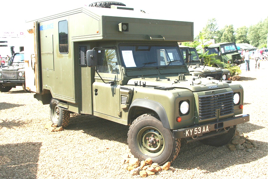

photo 3 : découpe dans la grille de calandre ? pour motif d'équipement airco ?
				godefroi45
 - Messages : 473
 - Localisation : 45
Pour la phot 3, les 130 ambulance, la découpe dans la grille special airco est destinée à pouvoir lever la tiche de l'attache !
D'ailleurs, ils ont des phares décallés avec veilleuse intégré, ces 130 ambu.
Dans vingt ans, le collectionneur qui en aura une et qui pliera une aile avant, il va galerer grave pour trouver une face avant !

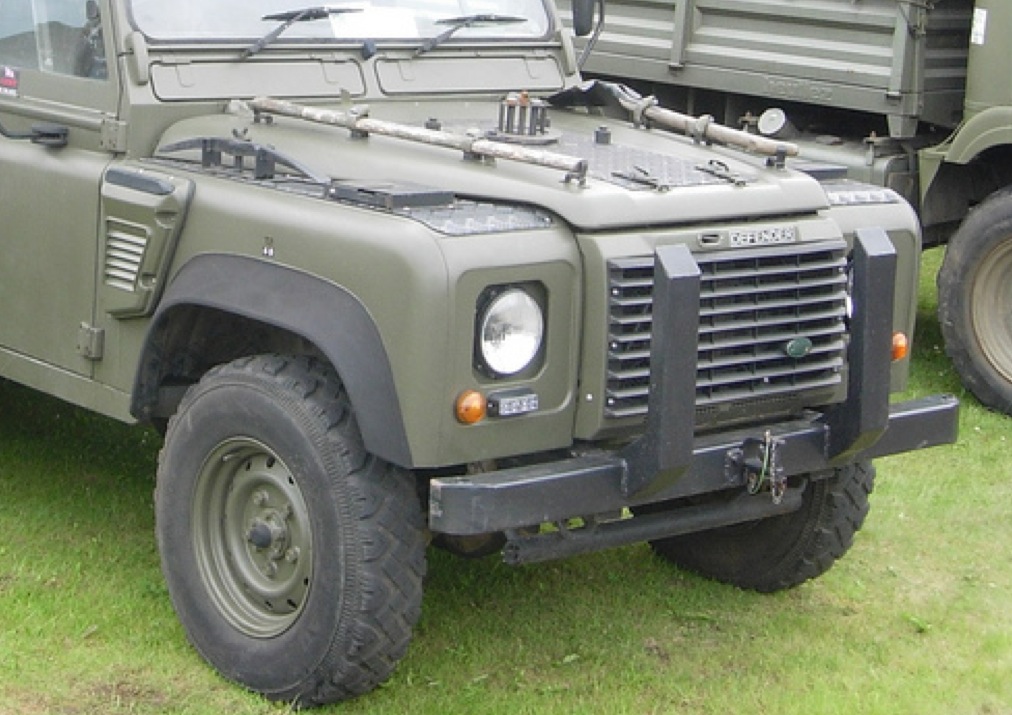

Ci-dessous une autre version du 130 ambulance "pulse". Le pare-chocs et la face avant sont différents, avec ici des veilleuses :godefroi45 a écrit :Pour la phot 3, les 130 ambulance, la découpe dans la grille special airco est destinée à pouvoir lever la tiche de l'attache !![]()
