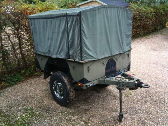

De temps en temps, on voit à la vente des remorque Sankey avec une bache haute, savez vous ou l'on peut se procurer l'armature et la bache
Comment l'armature tient elle sur la caisse d'une MK2

Il y a ce genre de principe de bâche sur les Sankey cantine: Mais comme tu peux le voir sur cette photo, elles ont des cotés plus courts que la normale. Sinon tu peux avoir cette alternative là: Juste pour te montrer qu'il doit bien y avoir un moyen d'adapter des arceaux de benne de land ainsi que la bâche et le système de fixation.
On peut trouver des bâches hautes d'origine pour Sankey:

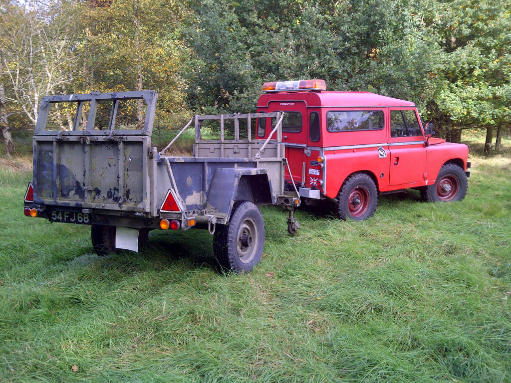

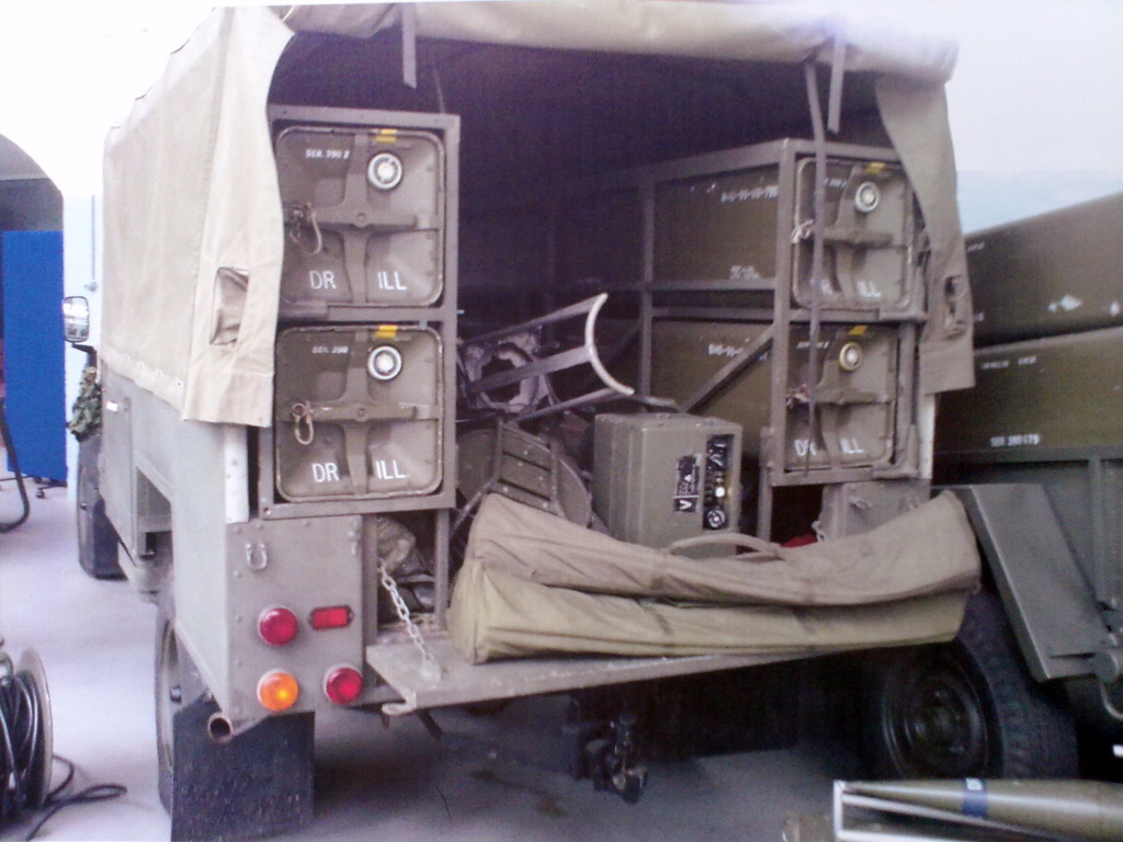

Re: Bache haute
La remorque dite "Rapier" est bien une remorque destinée au transport du missile "Rapier" en accompagnement du Def 127 "Rapier". Elle a une capacité de 1 Tonne et est plus longue et plus étroite que nos "Sankey Wide Track (FV2381)" habituelles. Elle est codifiée FV2411.
On voit bien sur les photos ci-dessus le missile et son conditionnement.
Pour moi, l'ossature et la bâche de la remorque rapier ne vont pas sur une FV2381.
Par contre, si mes souvenirs sont exacts, Comptons 2000 (Steve HOODS, http://www.comptons2000.co.uk) refrabrique des bâches en canvas aux standards du MoD et fournis les collectionneurs au Royaume-Uni.
La bâche haute le plus facilement adaptable sur ta Wide Track est celle qui équipe les "Field Kitchen" qui sont des 750 Kgs.
