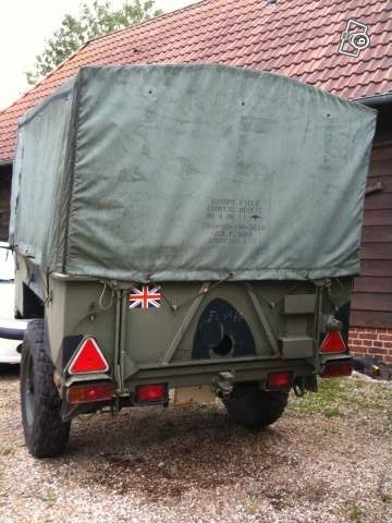

Voilà en image ce que je cherche

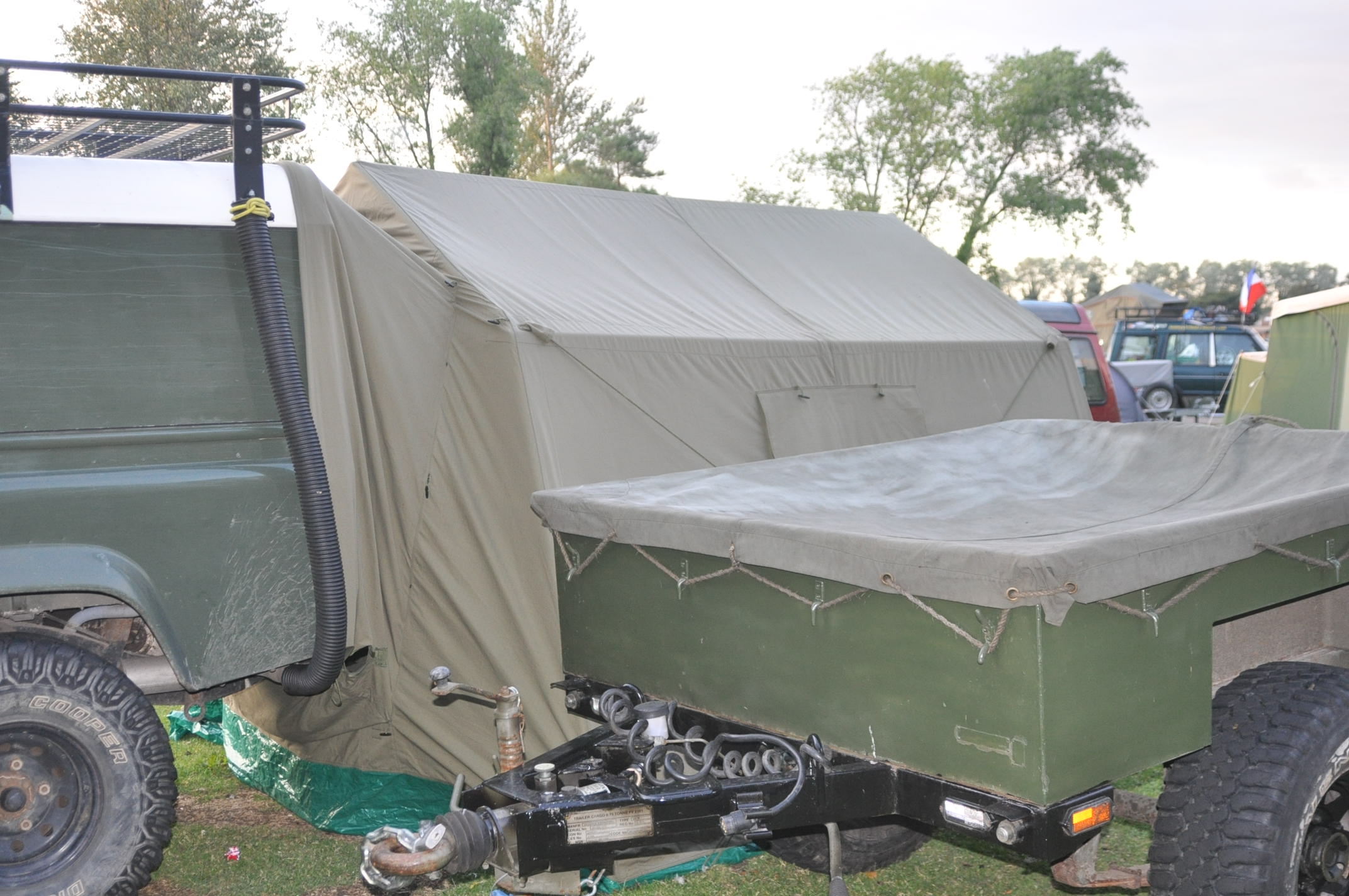

Il y a ce genre de principe de bâche sur les Sankey cantine:
Mais comme tu peux le voir sur cette photo, elles ont des cotés plus courts que la normale.

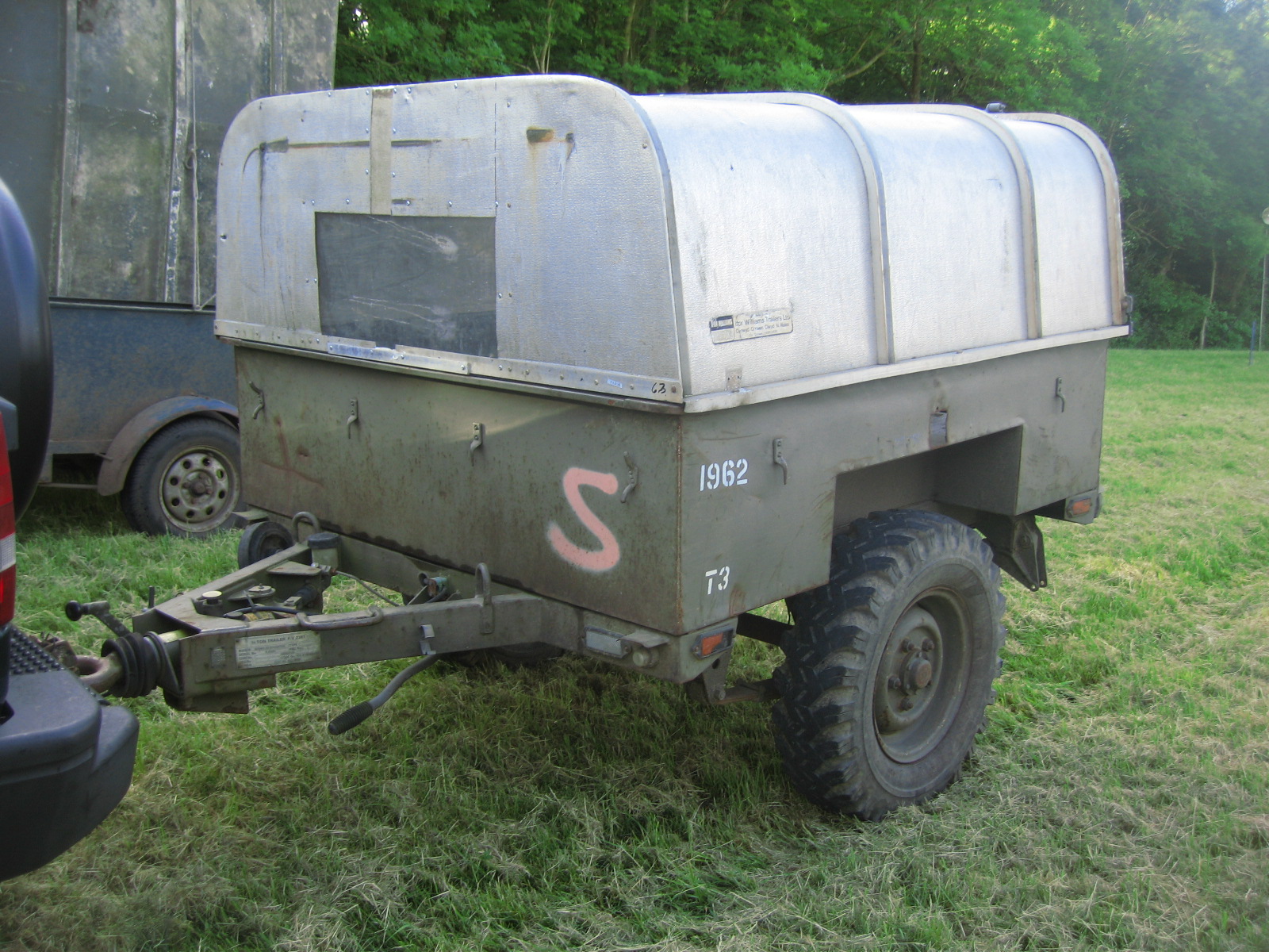

Sinon tu peux avoir cette alternative là:
Juste pour te montrer qu'il doit bien y avoir un moyen d'adapter des arceaux de benne de land ainsi que la bâche et le système de fixation.

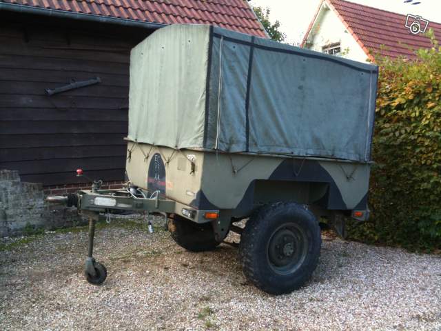

Une de hauteur moyenne pour la Sankey groupe électrogène:

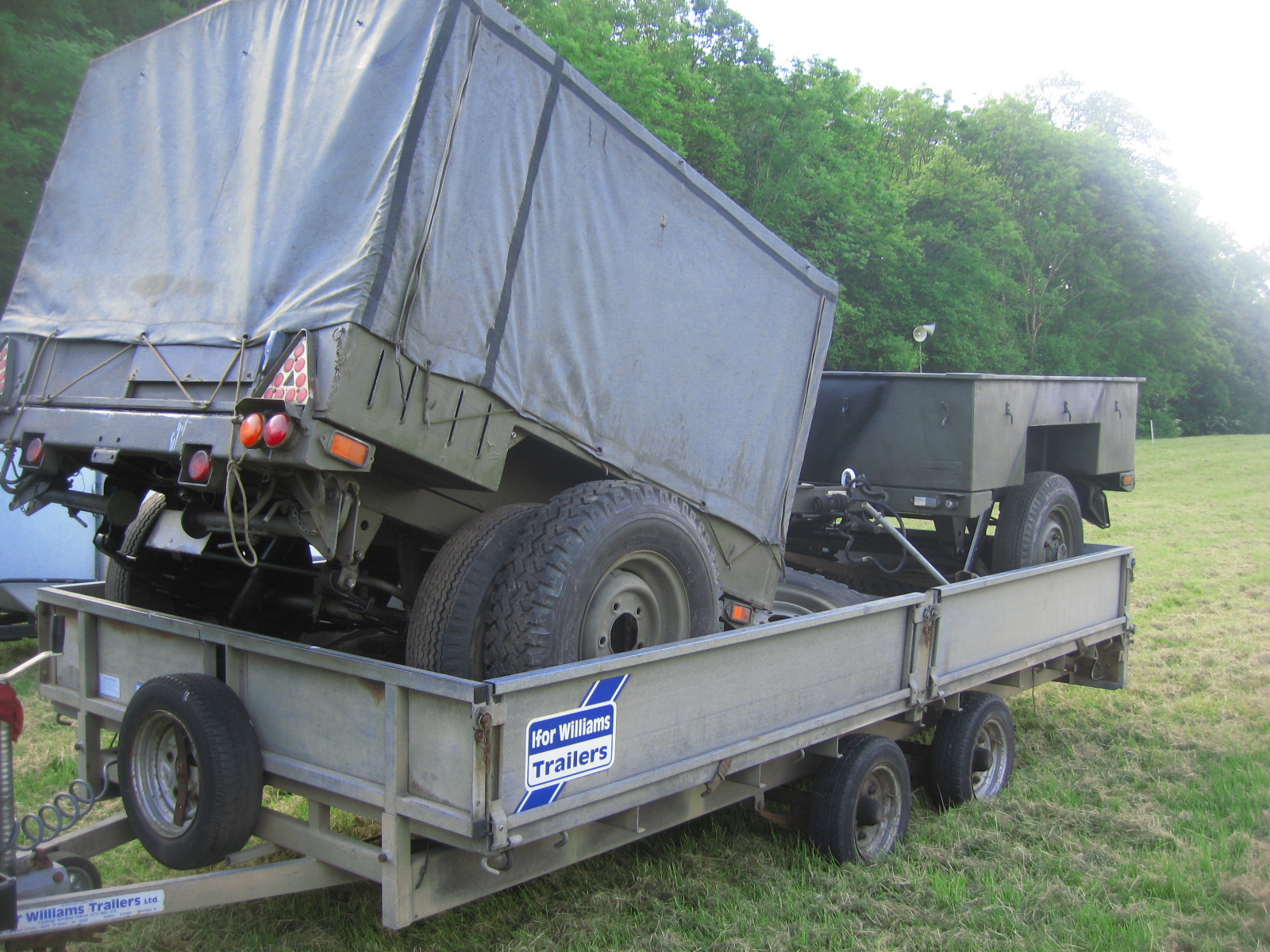

Certaine, tu ne sais pas trop:

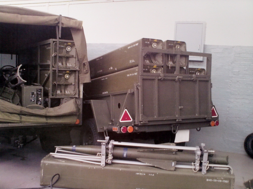

LØLØ a écrit : Certaine, tu ne sais pas trop:
Je dirais Rapier plutot que Sankey

Messages : 2308
Re: Bache haute
Elles sont plus grandes que les Sankey (qui n'est pas une marque). Elles ont les roues en-dehors de la benne, et des petits supports à feux (que l'on voit sur la photo de Lolo)

La remorque dite "Rapier" est bien une remorque destinée au transport du missile "Rapier" en accompagnement du Def 127 "Rapier". Elle a une capacité de 1 Tonne et est plus longue et plus étroite que nos "Sankey Wide Track (FV2381)" habituelles. Elle est codifiée FV2411.
On voit bien sur les photos ci-dessus le missile et son conditionnement.
Pour moi, l'ossature et la bâche de la remorque rapier ne vont pas sur une FV2381.
