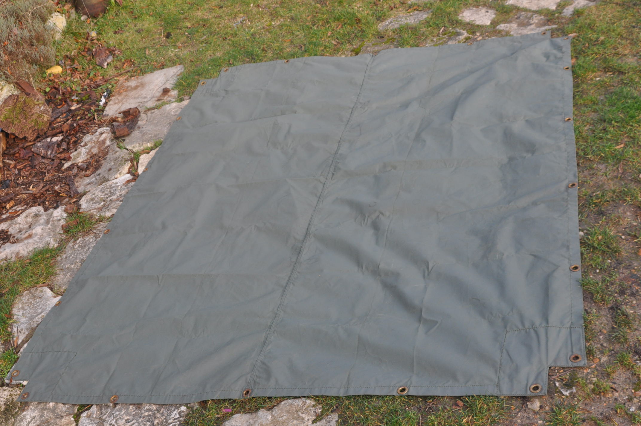

A défaut de la bâche haute, une petite description d'une plate:
1)Référence et inscription imprimé dessus. Elle pèse 3,5kg.

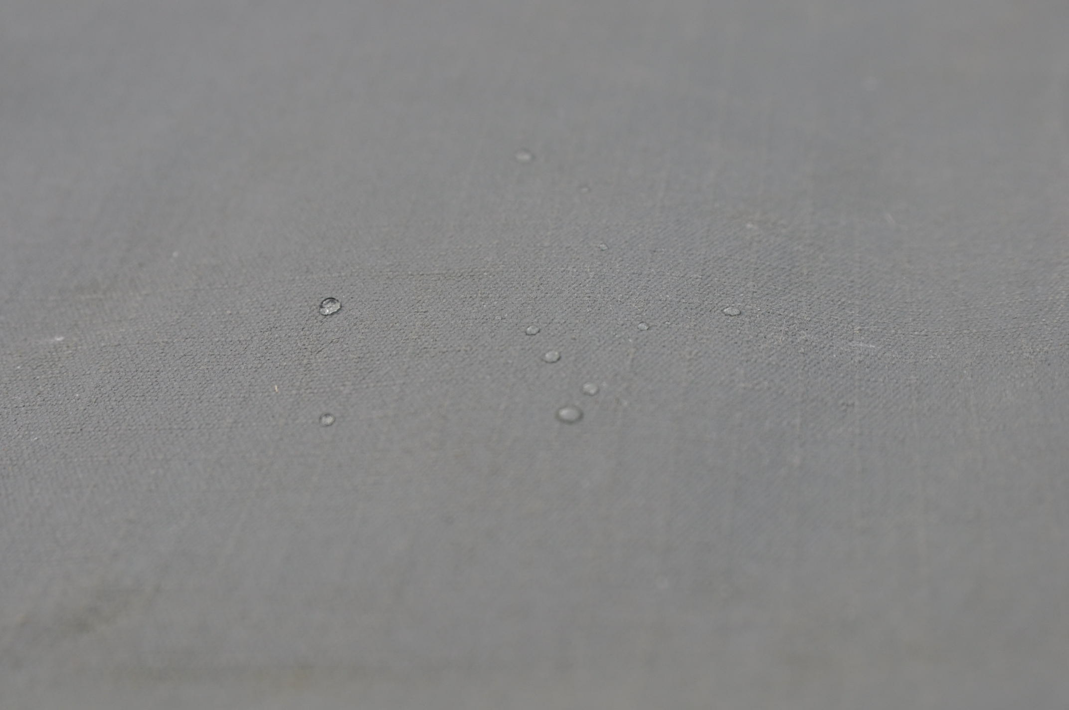

2)La matière est étanche. Mais celle là est relativement récente, les gouttes d'eau perle dessus. Les anciennes sont en coton plus rustique et moins étanche et putrescible.
3) Oui, on peut s'en servir pour couvrir 3 stères de bois. :shock: sacrilège... :mrgreen:
4) Bien à plat.

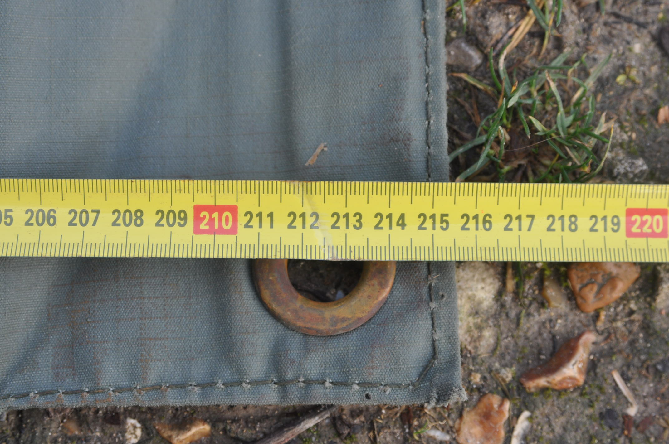

5) Largeur: 215,5cm. Œillet à 3cm du bord.

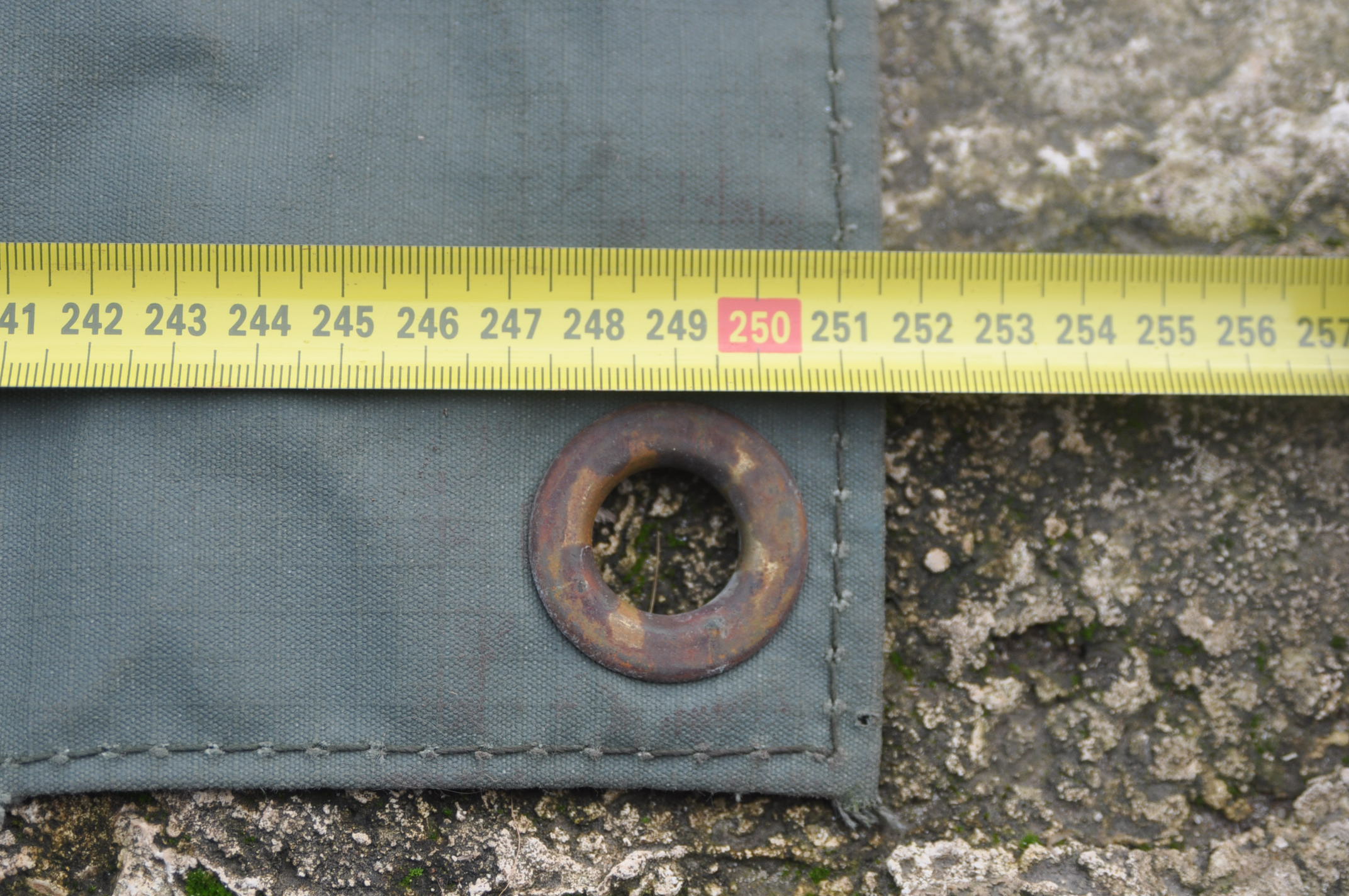

6) Longueur: 251,5 cm.

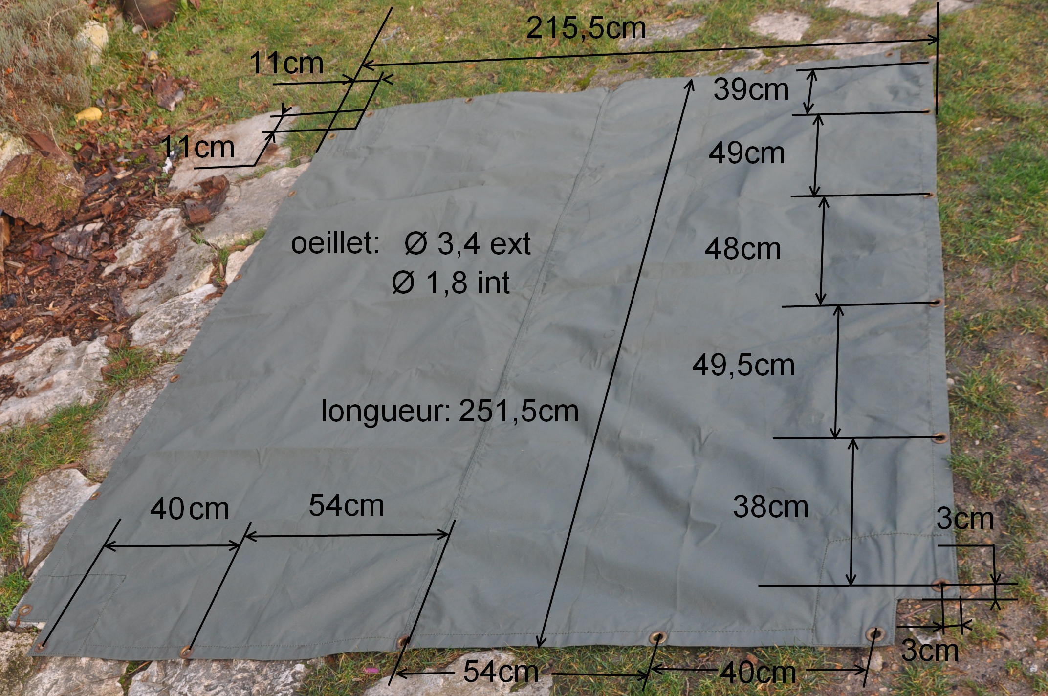

8) En résumé les dimensions. Apparemment pour poser les rivets latéraux, ils ne se sont pas trop préoccupé de la précision du positionnement.
Par contre ce qui est intéressant c'est que cela donne la bonne idée de la position des œillets par rapport au passage de la corde sur les taquets latéraux de la Sankey.

Merci Lolo pour ces photos
C'est vraiment explicite, et avec toutes ces cotes on peut meme s'en fabriquer une :sm2:
Evidement elle est sans armature mais en attendant que le couvercle soit fait :P
Question bête : il n'y a pas de barre centrale pour tendre la bache, comme sur les remorque Willis par exemple ??
