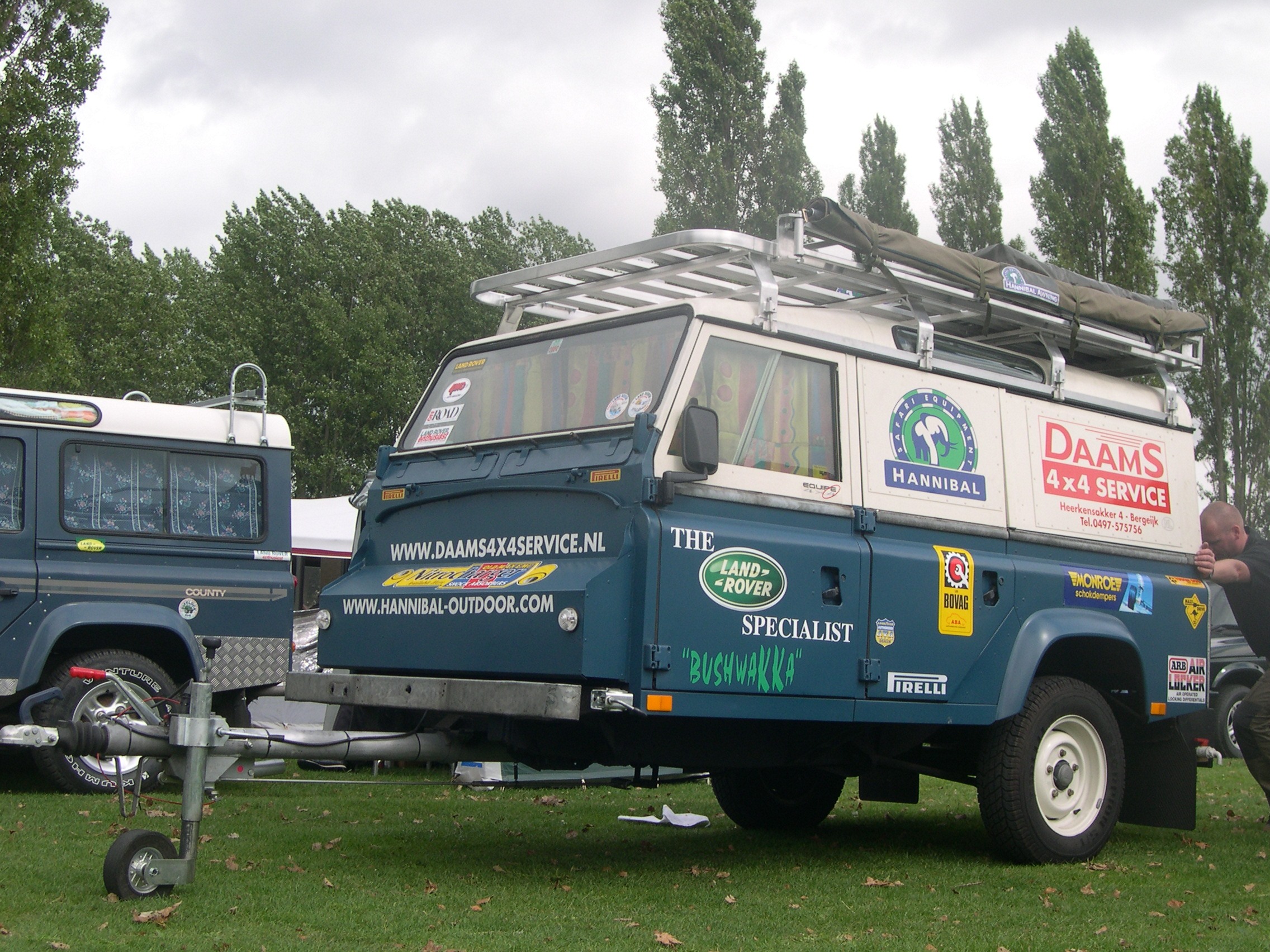

franois a écrit :Je ne sais pas si tu as fait attention, mais sur l'arrière de la traverse, il y a 2 petites fixations (à 10 euros) initialement prévu pour fixer une roue jockey sur une flèche de remorque ou de caravane qui sont détournées pour en faire des supports de béquilles
Le fichier joint DSC_5892[2].JPG n’est plus disponible.
Regardes sur celle là, il y a le même principe. Mais normalement, tu as les béquilles d'origine sur la Sankey qui la stabilise très bien.

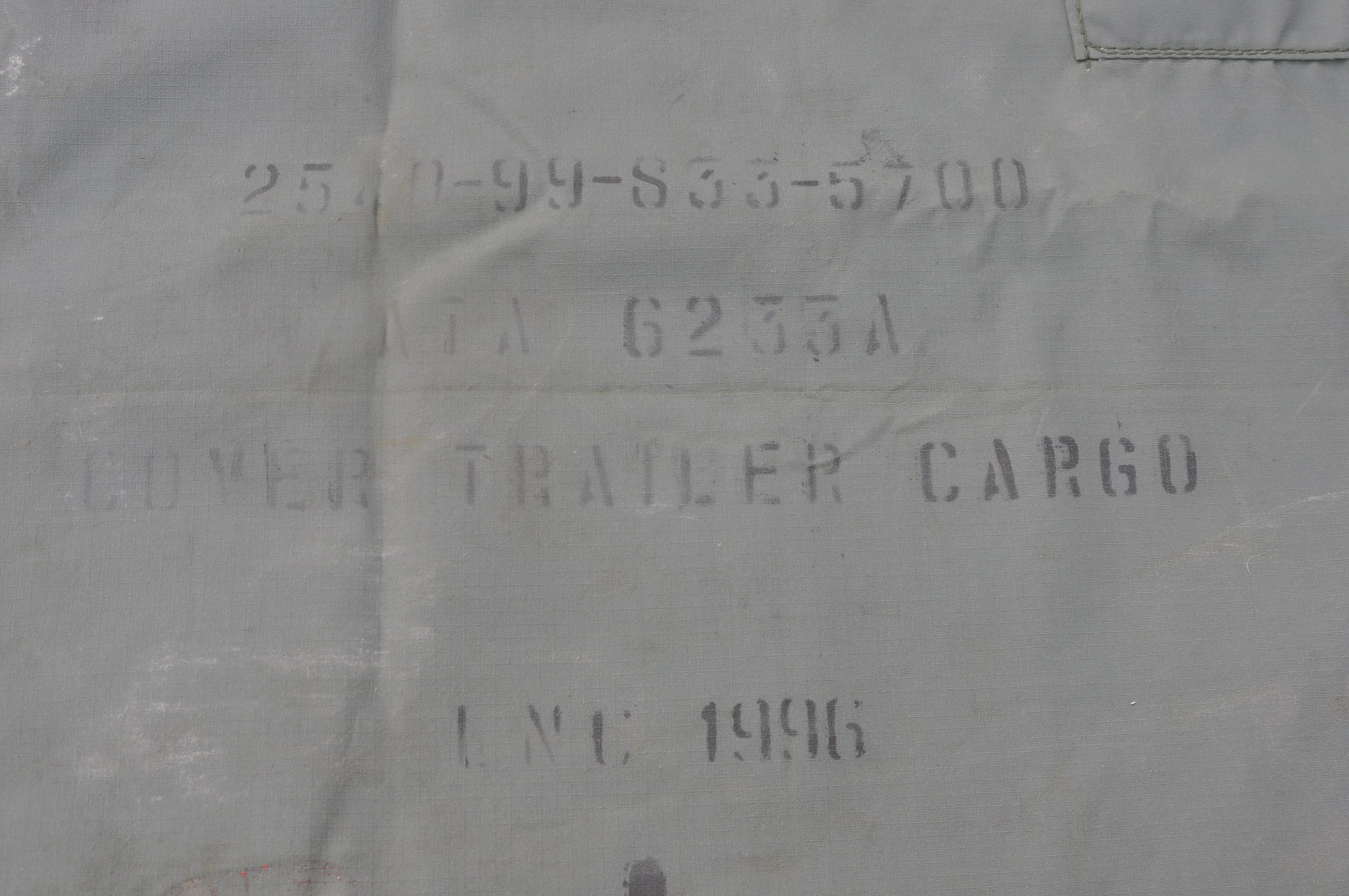

A défaut de la bâche haute, une petite description d'une plate:
1)Référence et inscription imprimé dessus. Elle pèse 3,5kg.

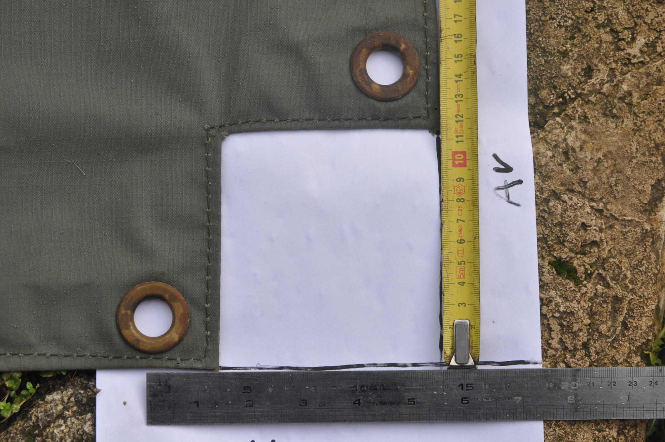

7) La découpe dans les angles:
8) En résumé les dimensions. Apparemment pour poser les rivets latéraux, ils ne se sont pas trop préoccupé de la précision du positionnement.
Par contre ce qui est intéressant c'est que cela donne la bonne idée de la position des œillets par rapport au passage de la corde sur les taquets latéraux de la Sankey.

Merci Lolo pour ces photos
C'est vraiment explicite, et avec toutes ces cotes on peut meme s'en fabriquer une :sm2:
