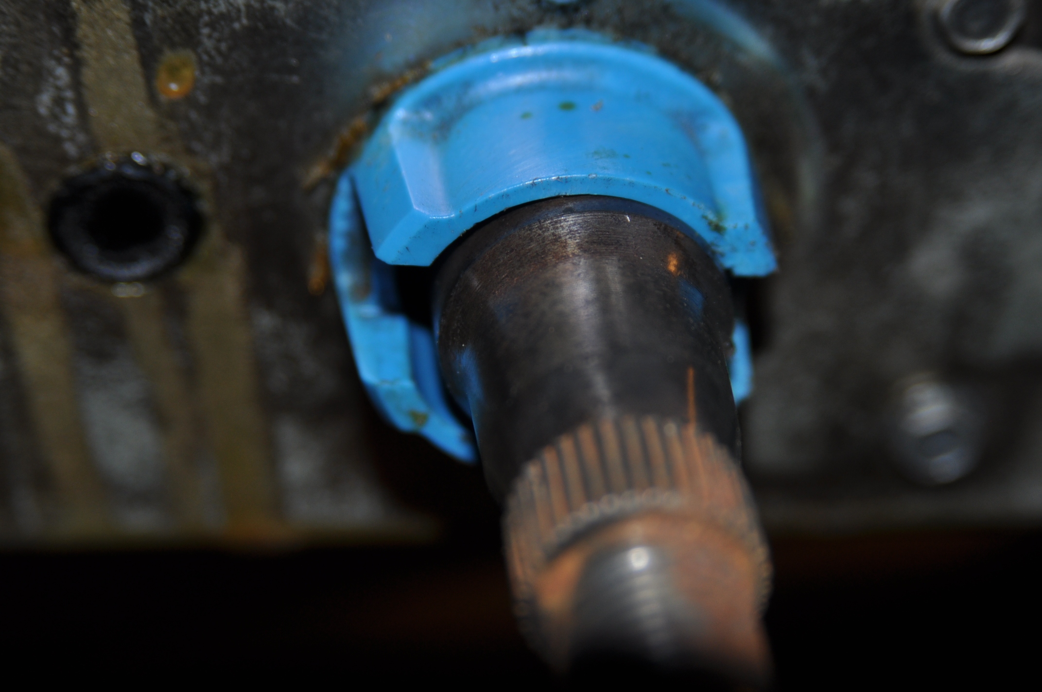

La bague bleu qui sert au rappels du levier de clignotant rentre largement. Elle a un diamètre intérieur de 25mm, soit 2,5mm de jeu par rapport à l'axe. Pour remettre le volant, il faut bien aligner la bague bleu avec les encoches en métal de la bague métallique solidaire du volant.

J'ai changé le mien hier soir.
Ref STC439 pour un Def 300Tdi de 1996.
167,27 € HT en concession.
Je l'ai changé car le levier de commande de clignotant ne restait pas en place, il fallait le tenir et il ne revenait automatiquement, quand le levier daignait rester en place qu'une fois sur dix et encore.
Une fois démonté, il semblait fonctionner correctement ! Peut être que la dernière fois que j'ai enlever le volant je n'ai pas remis la bague "bleu" (ou vert bleu) dans la bonne position.
La bague a un triangle de positionnement (voir flèche rouge). celle -ci, comme l'indique LØLØ, doit être positionnée au montage vers le levier.
Bon maintenant, tout marche et le levier a nettement moins de jeu.
