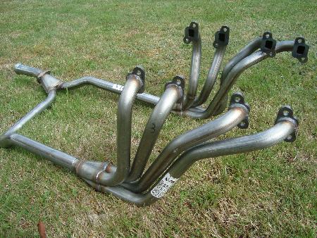

Feub a écrit :De ce que je vois de la ligne d'échappement, c'est celle d'origine, la seule différence avec toi ca doit être 2 tuyaux entre gamelle centrale et silencieux arrière...
En faite au départ y a ça
le détente ; une grosse entrée une grosse sortie, puis silencieux une grosse entrée, deux petites sorties .
Re: Restauration Range Rover V8 3,5L 1984
Ca c'est pas d'origine, j'avais monté une ligne comme ca un temps... au début c'est sympa, mais après 30min de trajet ca casse les oreilles! Et baisse de couple pour peu de puissance en haut en plus, je suis revenu a une ligne d'origine et suis pas prêt de remonter autre chose! :mrgreen:

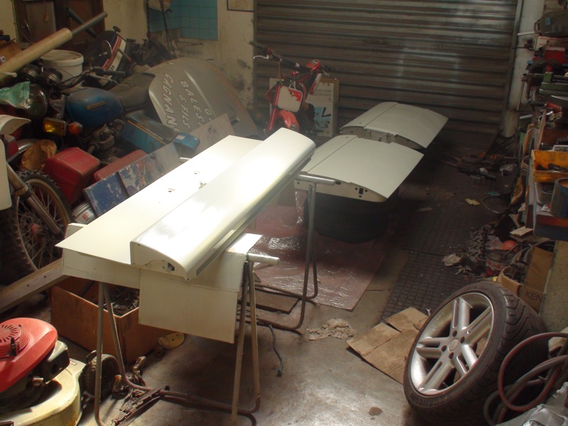

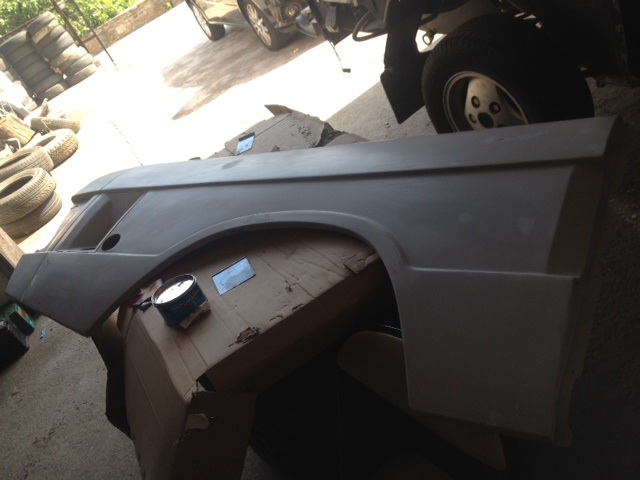

Haillon haut allu. et le bas revue pour passage en peinture  .

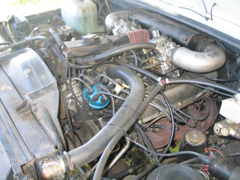

Le bon 3,5L dans son jus .

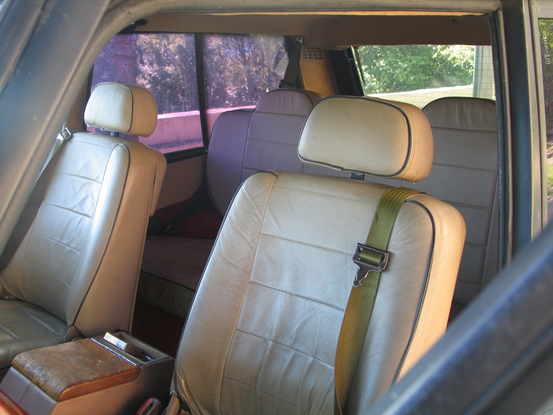

Interieur cuir beige et moquette rouge trés British.
