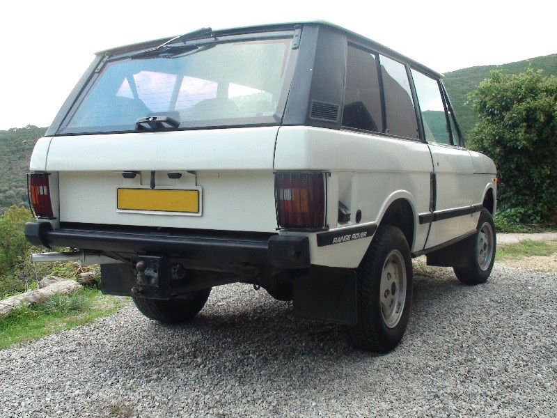

En faite au départ y a ça
le détente ; une grosse entrée une grosse sortie, puis silencieux une grosse entrée, deux petites sorties .
Re: Restauration Range Rover V8 3,5L 1984
Ca c'est pas d'origine, j'avais monté une ligne comme ca un temps... au début c'est sympa, mais après 30min de trajet ca casse les oreilles! Et baisse de couple pour peu de puissance en haut en plus, je suis revenu a une ligne d'origine et suis pas prêt de remonter autre chose! :mrgreen:

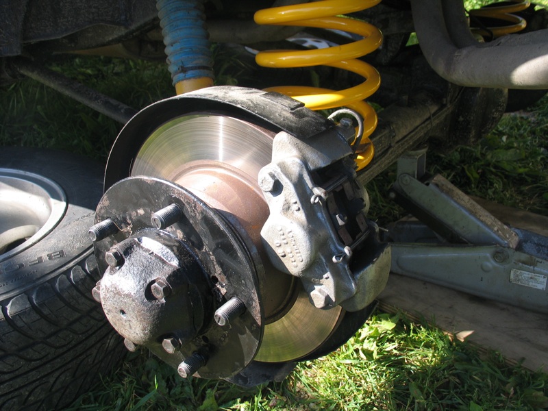

Voilà ou j'en suis :)
La rénovation de tout le circuit de freinage, Pistons,étrier Av et Ar ,flexibles,disques ,plaquettes ,joints et roulements  .

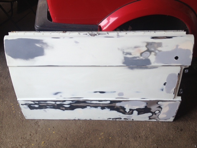

Haillon haut allu. et le bas revue pour passage en peinture  .

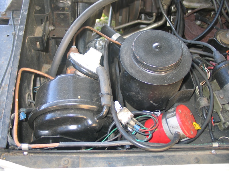

hydrovac MK3.
hydrovac MK3.
Pose d'un hydrovac MK3 pour l'assistance a l'embrayage .

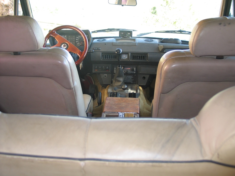

Interieur cuir beige et moquette rouge trés British.
Supression du compassatuer pour ne plus avoir le mal de mer !

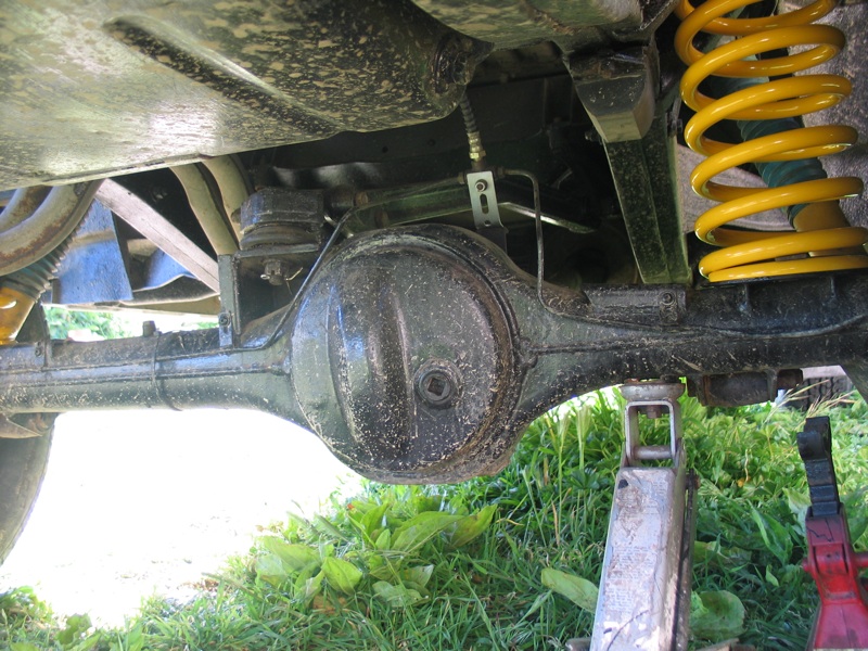

Changement des ressort Ar  BEARMACH BA 2102 -295 lbs par des plus light Britpart HD  DA 4203 -220 lbs

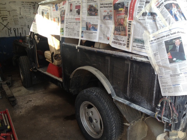

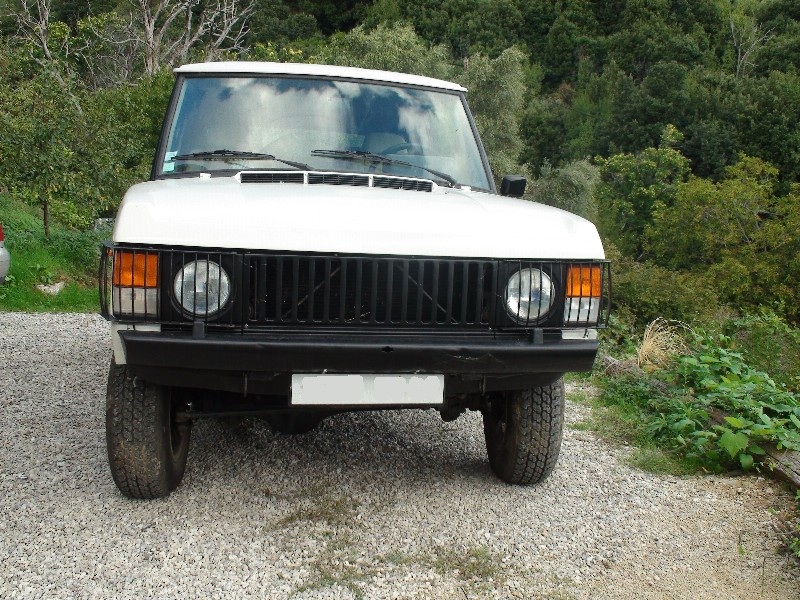

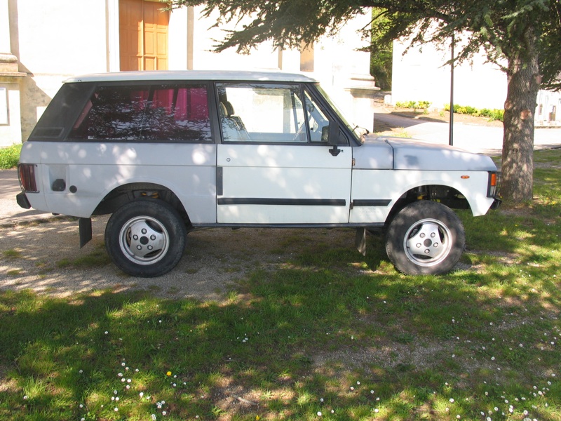

La suite des travaux en images :)
Bientôt 30 ans de cabosse .

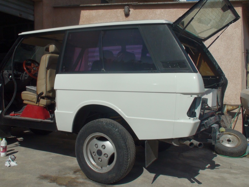

Presque fini
