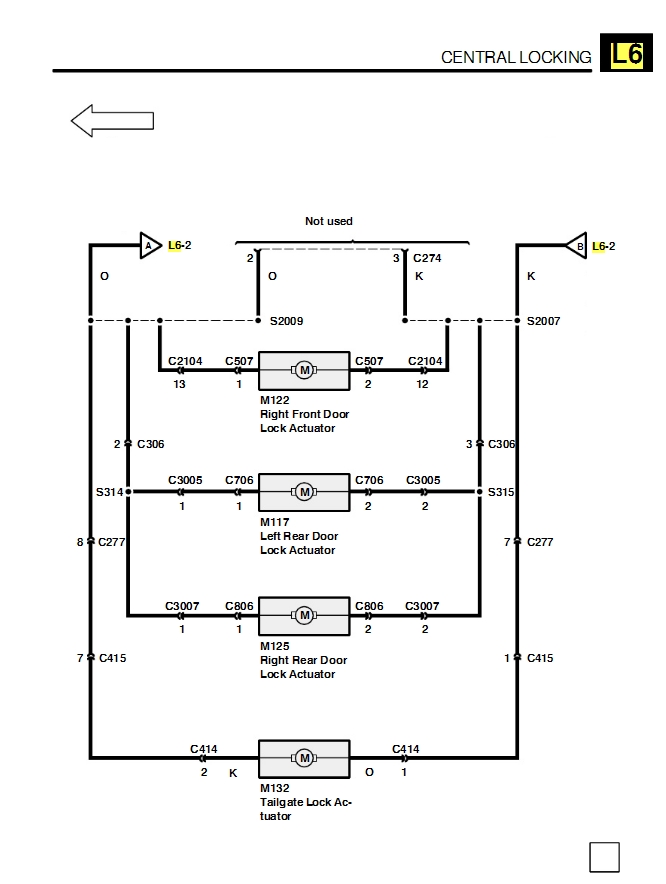

Pour info, dans le "troubleshooting manual" (section ETM L6 page 1) que la fermeture centralisée est gérée par l'alarme quand le véhicule est équipé et par le moteur de la porte conducteur quand il n'y a pas d'alarme...

Artsand, tu avais raison, il suffisait de localiser les bons fils au calculateur approprié. Il s'agit bien du boitier vert sous la boite à gant et les 2 fils d'alimentation des moteurs de verrouillage sont le fil rose et le fil orange sur le connecteur vert de ce boitier.
J'ai fait des essais en connectant du 12V directement sur ces 2 fils et les 5 moteurs ferment et ouvrent en inversant la polarité. Etant donné que le système ne marche plus à la clé, je pense vraiment que le shunt alarme+antidémarrage a aussi inhibé la fermeture centralisée.

Bonjour tous le monde.
J'ai un petit soucis dans ce style et un peu en galère.... j'ai acheté un Disco 300TDI de 1995 et la centralisation ne marche plus... Bon ok j'ai trouvé prk
Le mécanisme de centralisation de la porte conducteur a 5 fils, les autres portes 2 fils.
Je n'ai pas de télécommande.
Je voudrais savoir que serait le plus simple pour me dépanner ?
Est ce que l'un d'entre vous pourrais me dire ou vas les fils de la centralisation à la broche, mais ce qui est bizarre c'est que la broche a 4 fils...
ou d’adapter une centrale et avoir une télécommande ?
Henri.
