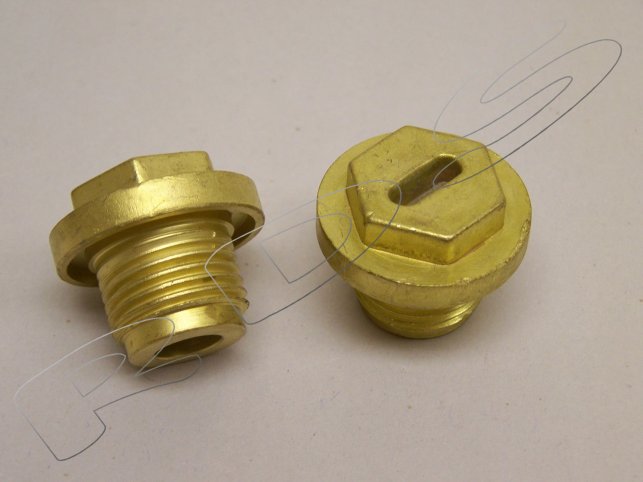

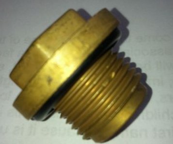

Tu peux aisément le remplacer par ce type de bouchon qui coute une misère outre manche
La ref. est ERR4686 pour le bouchon et ERR4685 pour le joint
Ludovic
le bouchon
le bouchon
le bouchon avec son joint
