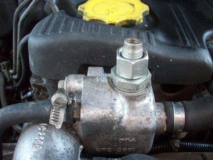

Re: panne suite bouchon au niveau du thermostat sur defender
voilà la reparation

Salut.
Le fait que ce bouchon soit fragile est un defaut connu...
Il est en une sorte de bakelite...
Ila tendance a se casser quand on essaye de l'enlever..ensuite, c'est un vrai plaisir qund il s'agit d'enlever les restes de plastique sans en faire tomber dans le puit...
Sous ce bouchon se trouve le calorstat...
Vu que tu dis que ton def a eu un suivi douteux, il vaut mieux changer ce calorstat.
http://www.landroverfaq.com/viewtopic.php?f=24&t=209
Le bouchon se remplace idealement par le meme en cuivre....avec un peu de teflon sur le filetage.
Regarde sur le dessus de ton radiateur, il y en a un aussi.
Matte aussi par la:
http://www.landroverfaq.com/viewtopic.php?f=24&t=135
Matte aussi par la:
Salut hanzo59
Effectivement un bout de bakélite est tombé ....
Sur le radiateur même choses en bakélite, il faut le changer ?
Tu peux aisément le remplacer par ce type de bouchon qui coute une misère outre manche
La ref. est ERR4686 pour le bouchon et ERR4685 pour le joint
Ludovic
Ludovic
Il y a déjà un sujet là dessus : http://www.landroverfaq.com/viewtopic.php?f=24&t=358joscout15 a écrit : La question : pourquoi ce bouchon a sauté ? y-a-t-il un autre problème ? Comme cette pièce est en plastique usure mon defender est de 1998 et 183000 kms ….
Il ne faut pas serrer le bouchon trop fort.
Il a surement été serré trop fort précédemment.
