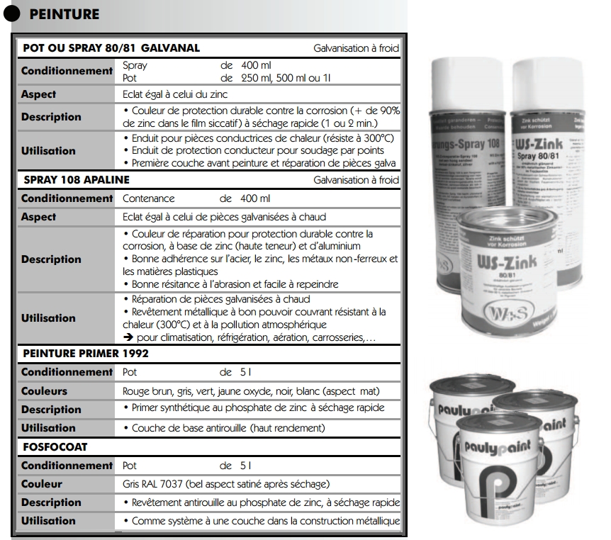

Sur les parties métalliques mises à nu, application d'une galvanisation à froid (Rust-Anode).
3/Application d'un primaire d'accrochage.
Sur la galvanisation à froid qui permet une meilleure accroche de la peinture antirouille. Le primaire et également appliqué sur les parties ou la peinture antirouille aurais du mal à accrocher.
