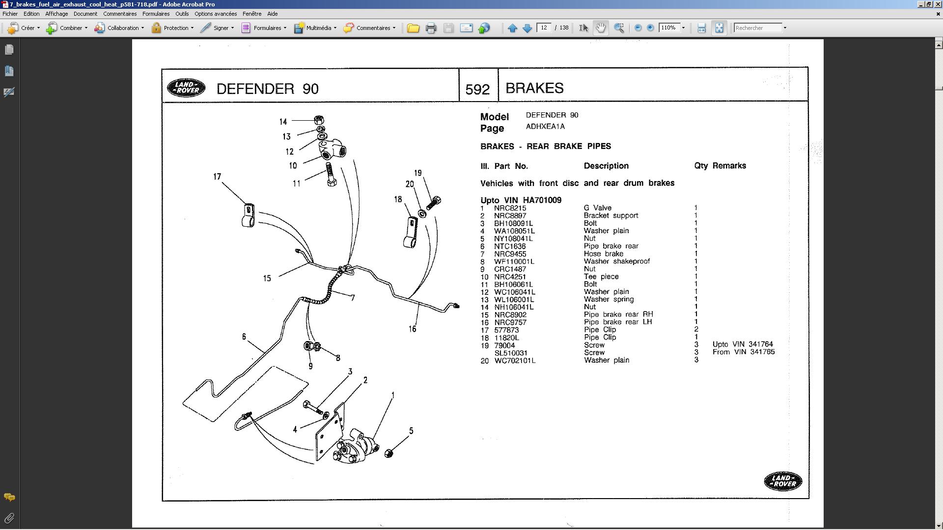

Le répartiteur ( fixé sur le chassis sous le chauffage ) etait plein de dépot j'ai demonté les trois boulons et accedé au joint et a un petit axe fendu pouvez vous me confirmer que l'on ne peut pas acceder plus loin ? il semblerai qu'il y ai une bille à l'interieur ...

Ce n'est pas un répartiteur, mais un réducteur de pression. Voici la bête en coupe :Le répartiteur ( fixé sur le chassis sous le chauffage ) etait plein de dépot j'ai demonté les trois boulons et accedé au joint et a un petit axe fendu pouvez vous me confirmer que l'on ne peut pas acceder plus loin ? il semblerai qu'il y ai une bille à l'interieur ...
http://www.landroverfaq.com/download/fi ... &mode=view
Note, le ressort qui pousse la bille n'a pas aimé la scie à métaux, donc tu ne voit qu'un morceau.

Salut , le limiteur de pression que tu montres Pater , c'est celui d'un 90 ! le modèle monté sur les 110 est différent !!

Pour ce que j'appelle le " répartiteur " il s'agit ( je pense ? ) d'un clapet anti retour .
Ref : 8215 G valve .

Dis nous quel modele est-ce !! 90 ou 110 et le milésime !!!

Non, pas un clapet anti retour, un réducteur de pression.lomax a écrit : Pour ce que j'appelle le " répartiteur " il s'agit ( je pense ? ) d'un clapet anti retour .

c'est pour un 90 2,5td de 89 ...

Ton limiteur de frein est bien celui de la photo !

Euh, je croyai que c'était pour un 110.lomax a écrit :ok merci pour la ref super !
Si tu as un 90, c'est alors different.
Cela doit être un NRC8215 : Et oui, cela ne ressemble pas à la coupe en photo.....

oui c'est ca 8215 !!
ca ne se démonte pas ? .....a part les 3 boulons , le joint, la tige fendue .
