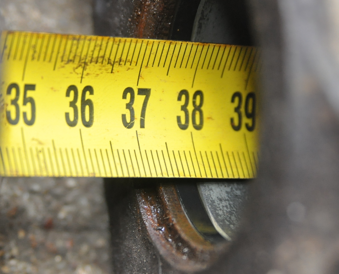

Moi aussi, j'ai ouïe des bruits de couloir comme quoi ce n'était pas la panacée non plus. Acier inox d'une part, température d'autre part. Le problème d'oxydation, n'est pas dut au liquide frein, mais bien à la pollution extérieur, c'est toujours le bout de piston extérieur qui est atteint, jamais la partie intérieur en contact avec le liquide de frein.
Un kit réparation simple sans les pistons, dans quelle mesure ?
En gros: il y a 1cm entre le bord intérieur du joint du fond et le bord extérieur de l'étrier.
Donc, après un léger nettoyage du piston le plus atteint, il en ressort que l'oxydation est sur plus d'1 cm, moralité le changement de ce piston s'impose.
