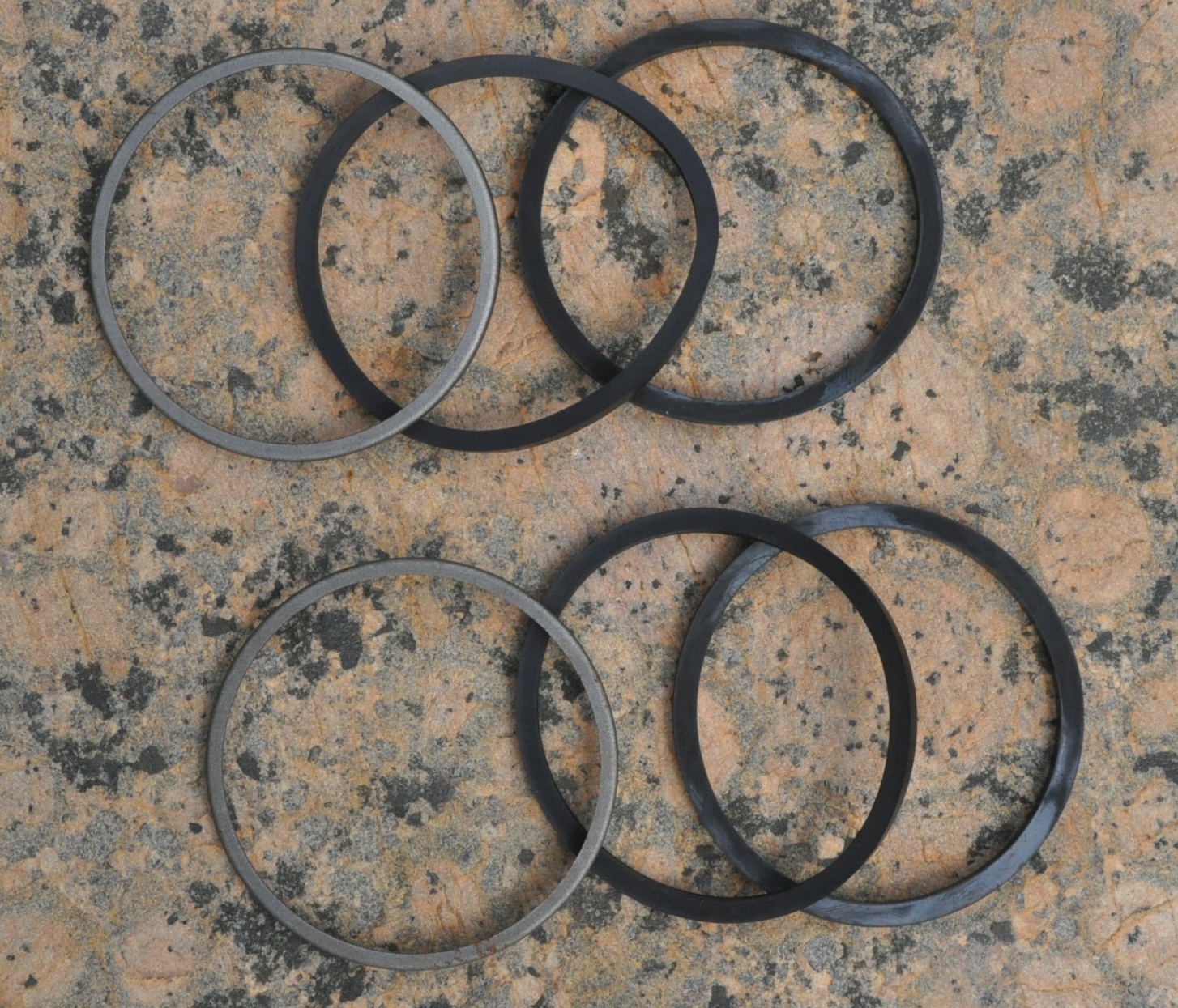

J'ai mis des pistons inox sur mon range 200 Tdi y'a 30mkm et un peu plus de deux ans, pour le moment c'est nickel, mais a mon avis j'ai pas assez de recul, avec des pistons normaux ca serait nickel aussi!
Par contre je confirme que pour les joints il faut vraiment prendre de l'origine!! j'avais pourtant pris la réf en 'G', mais j'ai reçu du bearmach, et au montage c'est clair et net: aucun cerclage métal ne rentre!!! en fait ils sont mal faits, ils sont trop grands pour le trou, et en regardant bien on voit qu'ils ne font pas une vraie équerre, finalement j'ai réussi a les faire rentrer en les rectifiant a la pince multiple, mais quelle galère!!
Je dois refaire les freins du V8 un jour, j'ai déjà les pistons inox, et les joints d'origine LR, mais je sais pas quand je me lancerai!! y roule pas souvent mon V8...

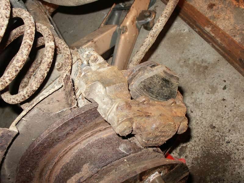

Bonjour à tous, je me greffe sur le sujet, car j'ai remarqué une usure disymétrique des plaquettes arrières sur l'étrier de droite, environ 3-4mm d'écart.LØLØ a écrit :Mais ce qui est certain, il faut bien nettoyer les pistons à chaque changement plaquette. A+
A l'avant aussi mais 1 ou 2 mm d'écart. (J'ai pas encore regardé le coté gauche)
Comment doit-on nettoyer les pistons et peut-on le faire sans tout démonter ?
Ensuite, j'ai pensé intervertir les 2 plaquettes en attendant de refaire si besoin les coupelles. C'est possible ?
PS : je n'ai aucun bruit de frottement, et le def freine selon moi bien.

Salut,Dahu a écrit : Comment doit-on nettoyer les pistons et peut-on le faire sans tout démonter ?
Tu sorts le piston de 1.5cm, pas plus en plaçant la plaquette la plus usée en guise de butée perpendiculairement à leur position habituelle.
Tu ressorts les pistons en appuyant sur la pédale de frein. Tu enlèves la plaquette
Puis avec du WD40 et une bande de papier de verre à l'eau fin en 400 tu fait le tour du piston, en tirant alternativement sur ta bande de papier de verre à l'eau.
A faire des deux cotés.
Contrôle, leur état de corrosion max (1cm) et vois si c'est raisonnable de les réutiliser de façon pérenne.
Oui, en respectant une durée de rodage.Ensuite, j'ai pensé intervertir les 2 plaquettes en attendant de refaire si besoin les coupelles. C'est possible ?

Excuse-moi mais je comprends pas bien comment tu mets cette plaquette ? Perpendiculairement, ça rentre pas dans l'étrier ?LØLØ a écrit :Tu sorts le piston de 1.5cm, pas plus en plaçant la plaquette la plus usée en guise de butée perpendiculairement à leur position habituelle.
C'est à dire qu'il faut freiner doucement au début ?LØLØ a écrit : Oui, en respectant une durée de rodage.
Encore merci !
Re: usure plaquette arrière 2 fois plus rapide que l'avant
Par perpendiculaire, Lolo voulait dire que tu la reengage dans l'etrier, mais pas dans sa position normale. En fait, il te faut un truc qui vient stoper le piston avant qu'il ne sorte de son logement. Perso, je t'aurais plutot orienté vers un desasemblage de l'etrier vis à vis du pont, sans demonter la durit. Avec un serre joint, tu cales un piston. Sans le faire rentrer s'il est sale ou oxydé. Tu fais sortir l'autre, jusqu'a ce que tu vois du propre aparaitre. Pour le faire sortir, tu met un assistant au volant, en lui expliquant qu'il va carresser, à la main, la pedale de frein. Il ne va pas appuyer plus fort qu'un stylo sur un papier. Et qu'il arrete quand tu lui dit, Sinon, le piston sort. Tu nettoie, tu le rentre, tu sort l'autre. L'etrier est un peu lourd. Sert toi d'une cordelette pour l'attacher au ressort.
Le rodage, c'est surtout qu'il ne faut te mettre en situation de freinage d'urgence. Il faut environ 200 Km pour que tes plaquettes se forment aux sillons minuscules du disque. Avec des plaquettes neuves, ou repositionnées, le freinage est nettement moins mordant. Et attention aussi que aprés toutes les manips, le premier coup sur la pedale de frein peut tout à fait aller au plancher. C'est normal. on ratrappe tout les jeux.
Edit: Je viens de relire. Sur les etriers arriere, il n'y a pas de durit souple qui te permet d'avoir la flexibilité. Tu laisses donc l'etrier en place. C'est juste encore un peux plus penible.
Si jamais ca se met mal, et qu'un piston sort, ne panique surtout pas. Ca n'est pas grave du tout. Tu le remet en place, et tu purgrs.

Une photo vaut mieux qu'un long discours...
- Messages : 6208
Salut,Feub a écrit :Une photo vaut mieux qu'un long discours...
Les faqueux prennent de mauvaises habitudes...
Prendre la plus usée des plaquettes, la caler sur le disque, afin que le piston ne sorte pas trop. Il faut brider le piston d'en face aussi, mais disons qu'en utilisant une plaquette bien usée, cela permet bien de voir la limite de sortie, et l’ampleur, ou la profondeur de la corrosion. Tu peux tourner le piston pour voir le coté caché de celui ci, avec une pince multiple, mais attention de ne pas l'abimer avec les dents de la pince, au besoin le protéger avec une feuille de plomb ou autre.Dahu a écrit : Excuse-moi mais je comprends pas bien comment tu mets cette plaquette ? Perpendiculairement, ça rentre pas dans l'étrier ?
Perpendiculaire.

Ca: http://www.rimmerbros.co.uk/Item--i-606683BPSSKIT
C'est un kit complet, donc pour 64.60€ TTC tu as les joints + les pistons pour le pont avant complet...
Par contre, vaut mieux acheter a part, et prendre des joints origine et en prendre plus qu'il n'en faut, car le joint racleur... c'est une belle merde a mettre, et les marques merdiques c'est impossible à mettre!
J'ai monté des pistons inox y'a 5 ans maintenant, toujours pas de soucis, mais ils venaient pas de chez rimmer, c'était du bearmach. Les joints aussi étaient du bearmach, soit disant genuine, et difficilement montables, j'ai du resserrer le cerclage acier à la pince...
