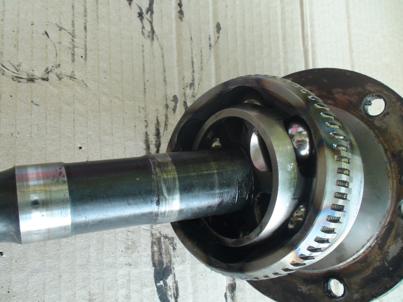

Si quelqu'un peu me dire ce qui c'est passé ,car je ne connais pas sont historique ?
Modifié en dernier par savol le 27/07/2012 18:05, modifié 1 fois.
- Messages : 13699
Re: Restauration Range Rover Vogue SE 1990

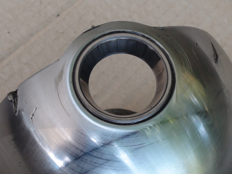

AMHA, il y a eu un joint homocinétique de cassé dans la vie du véhicule.savol a écrit :Je commence par démonter le bol AV droit un gros souci de fuite !
Je pensais a ça aussi .
Le bol est bien abîmé, a droite ça passe sûr le joint de bol
+1!The Pater a écrit :AMHA, il y a eu un joint homocinétique de cassé dans la vie du véhicule.
T'es bon pour au mini un bol neuf...

Je pense que pour le côte ou ça touche un peu la lèvre du grand joint spi de bol , je vais passer un coup de Dremel pour ébarber et le boucher a l'Araldite,puis mettre un berlingot de graisse pour bol a la place de l'huile .
On verra si ça tient

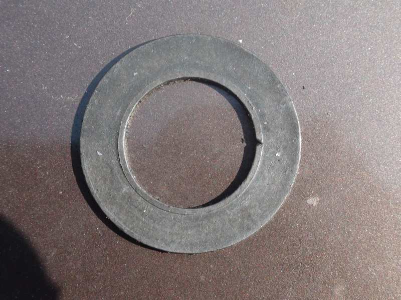

Par contre je n'ai pas vue de roulement aiguille ( le tout plat) d'axe de pivot supérieure de bol ,pas sur le manuel ,ni au démontage
Juste une rondelle de butée dans la douille de l’axe pivot supérieur revêtement en PTFE .

Que nenni, c'est bien de la graisse car composée d'un épaississant qui retient de l'huile.savol a écrit :pour le berlingo, je pense que ça ressemble plus a de l'huile filante qu'a de la graisse .
Il ne devrait pas y avoir de roulement à aiguilles dans cette position.

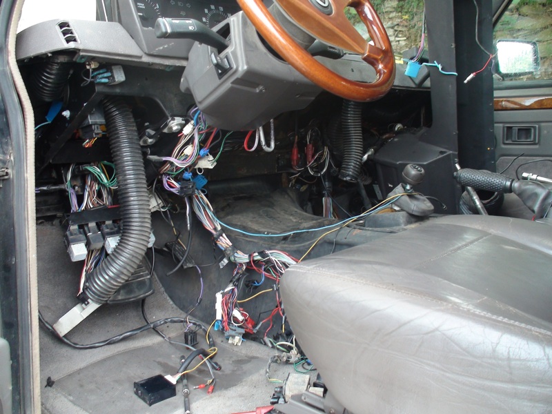

Je vais m'attaqué a la clim un gros souci de branchement , le compresseur ne s'enclenche pas ( les ventilateurs oui ) .
Je ni connais pas grand chose en là matière , si vous pouvez m'en dire plus, par ou commencer ?

Bon...... j'ai réussi a enclenché le compresseur en directe ! (le file noir était tout oxydé )
Les ventilateurs tournes ,le compresseur aussi, le liquide vert a fait sont apparition au niveaux de la loupiote .
Si je passe par le capteur de pression là ou se trouve la loupiote le compresseur ne s'enclenche pas .
Je voudrais aussi savoir, si quelqu'un peu me dire ou se branche le file rouge 12V ,et le file noir/jaune qui sont certainement le branchement d'origine ? (sûr le capteur de pression peut être )
Soit ton capteur est HS, soit le circuit manque de pression... Il faut donc passer par un pro de toutes façons! Tu dois avoir d'origine du gaz R12, hors il est soi disant interdit maintenant pour les véhicules, c'est le R134a (je crois) maintenant, si ton installation a été modifiée pour ce nouveau gaz, tu dois avoir une étiquette le mentionnant, autrement certains vrais pros ont encore du R12, mais c'est pas toujours évident a trouver... et modifier l'install pour le nouveau gaz coute un bras!savol a écrit :Si je passe par le capteur de pression là ou se trouve la loupiote le compresseur ne s'enclenche pas .
Merci Feub,
C'est bien le R12 a l'origine ,tout a l'heure, j'ai relier les deux cosse du capteur de pression avec un tournevis et ça c'est enclenché tout seul ,certainement il manque du R12 ou du R 134 dans la clim.
je vais aller voir un frigoriste
