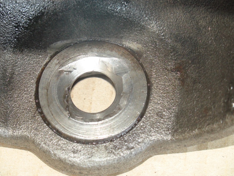

Je commence par démonter le bol AV droit un gros souci de fuite !
Si quelqu'un peu me dire ce qui c'est passé ,car je ne connais pas sont historique ?

Messages : 13960
Re: Restauration Range Rover Vogue SE 1990
savol a écrit :Je commence par démonter le bol AV droit un gros souci de fuite !
AMHA, il y a eu un joint homocinétique de cassé dans la vie du véhicule.

Je pensais a ça aussi .
Le bol est bien abîmé, a droite ça passe sûr le joint de bol :?
The Pater a écrit :AMHA, il y a eu un joint homocinétique de cassé dans la vie du véhicule.
+1!
T'es bon pour au mini un bol neuf...

Je pense que pour le côte ou ça touche un peu la lèvre du grand joint spi de bol , je vais passer un coup de Dremel pour ébarber et le boucher a l'Araldite,puis mettre un berlingot de graisse pour bol a la place de l'huile .
On verra si ça tient :mrgreen:

Alors perso, j'aime pas du tout la graisse dans les bols...
Si l'huile peut sortir, l'eau peut entrer...
La graisse, même très fluide, j'ai du mal a croire qu'elle lubrifie assez le pivot du haut...
Et comment tu contrôles le niveau de graisse? :roll: pour la vidanger... faut démonter et se faire chier a virer la graisse!
Donc, je roules a l'huile, et quand ca fuit je changes les joints, ou plus si besoin! :wink:
Sinon, si tu peux plus de passer du v8, prends des actions dans le pétrole :lol: :lol:

Feud: je roule GPL, pour le berlingo, je pense que ça ressemble plus a de l'huile filante qu'a de la graisse .
Par contre je n'ai pas vue de roulement aiguille ( le tout plat) d'axe de pivot supérieure de bol ,pas sur le manuel ,ni au démontage
Juste une rondelle de butée dans la douille de l’axe pivot supérieur revêtement en PTFE .
Messages : 13960
savol a écrit :pour le berlingo, je pense que ça ressemble plus a de l'huile filante qu'a de la graisse .
Que nenni, c'est bien de la graisse car composée d'un épaississant qui retient de l'huile.
Il ne devrait pas y avoir de roulement à aiguilles dans cette position.

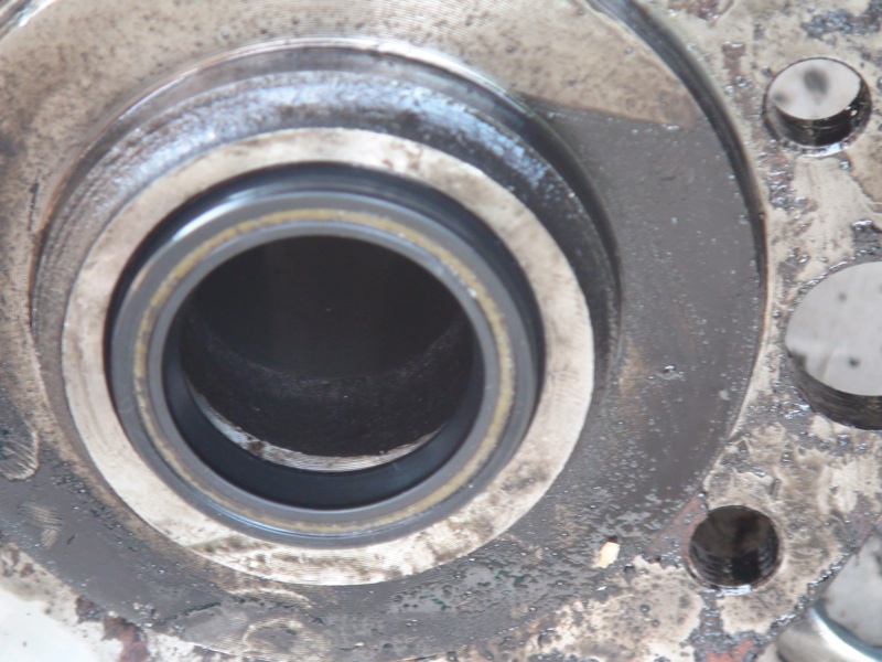

Une grosse fuite sur le moyeu AR. je démonte et surprise :?
Plus que mort le joint spi
Le joint spi de fusée était dans ce sens ! Donc  monté a l'envers .

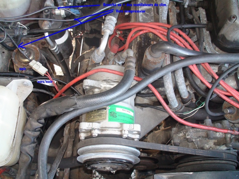

Je vais m'attaqué a la clim :? un gros souci de branchement , le compresseur ne s'enclenche pas ( les ventilateurs oui ) .
Je ni connais pas grand chose en là matière , si vous pouvez m'en dire plus, par ou commencer ? :roll:
savol
Messages : 66
Enregistré le : 17/01/2012 20:56
Localisation : corsica
Message non lu par savol »

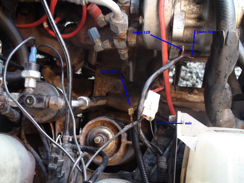

Bon...... j'ai réussi a enclenché le compresseur en directe ! (le file noir était tout oxydé )
Les ventilateurs tournes ,le compresseur aussi, le liquide vert a fait sont apparition au niveaux de la loupiote .
Si je passe par le capteur de pression là ou se trouve la loupiote le compresseur ne s'enclenche pas .
Je voudrais aussi savoir, si quelqu'un peu me dire ou se branche le file rouge 12V ,et le file noir/jaune qui sont certainement le branchement d'origine ? (sûr le capteur de pression peut être )
savol a écrit :Si je passe par le capteur de pression là ou se trouve la loupiote le compresseur ne s'enclenche pas .
Soit ton capteur est HS, soit le circuit manque de pression... Il faut donc passer par un pro de toutes façons! Tu dois avoir d'origine du gaz R12, hors il est soi disant interdit maintenant pour les véhicules, c'est le R134a (je crois) maintenant, si ton installation a été modifiée pour ce nouveau gaz, tu dois avoir une étiquette le mentionnant, autrement certains vrais pros ont encore du R12, mais c'est pas toujours évident a trouver... et modifier l'install pour le nouveau gaz coute un bras! :roll:

Merci Feub,
C'est bien le R12 a l'origine ,tout a l'heure, j'ai relier les deux cosse du capteur de pression avec un tournevis et ça c'est enclenché tout seul ,certainement il manque du R12 ou du R 134 dans la clim.
je vais aller voir un frigoriste :wink:

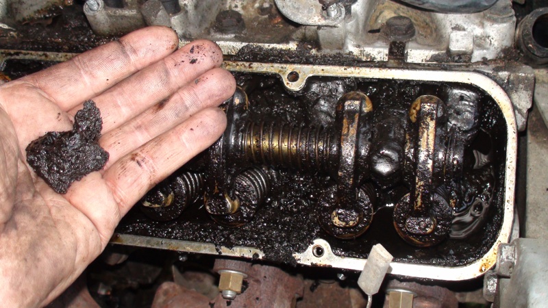

Alors là....... j'avais jamais vue un moteur dans cette état ! Une vidange tout les 100 000, je pense :sm4:
J'ai même trouvé une pépite.... lol
Messages : 13960
savol a écrit :Alors là....... j'avais jamais vue un moteur dans cette état ! Une vidange tout les 100 000, je pense :sm4:
Dedieu !
La mort noire.......
Vraiment pas bon signe, mais vraiment pas.
