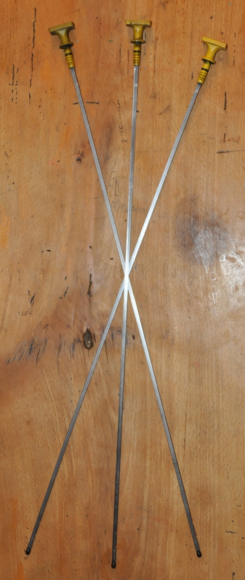

Voilà pour le comparatif, si on trouve un quatrième, on pourra jouer aux mousquetaires de la jauge, et toi tu ferras Joe Dalton :sm27: .

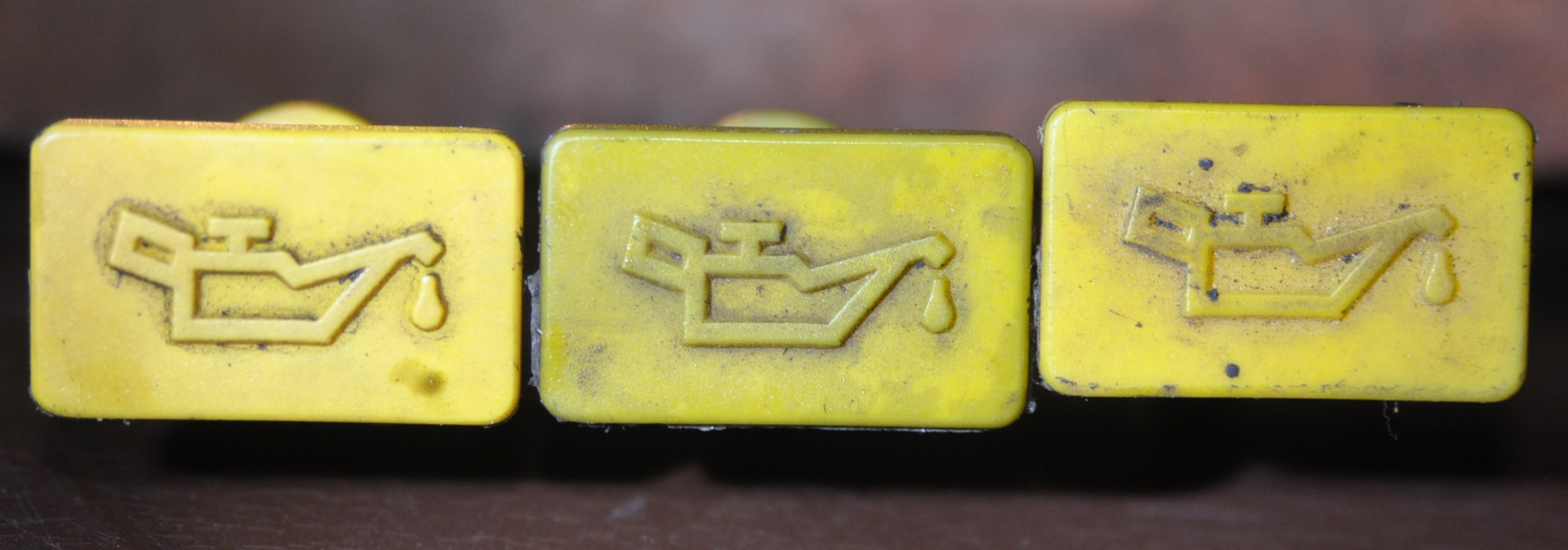

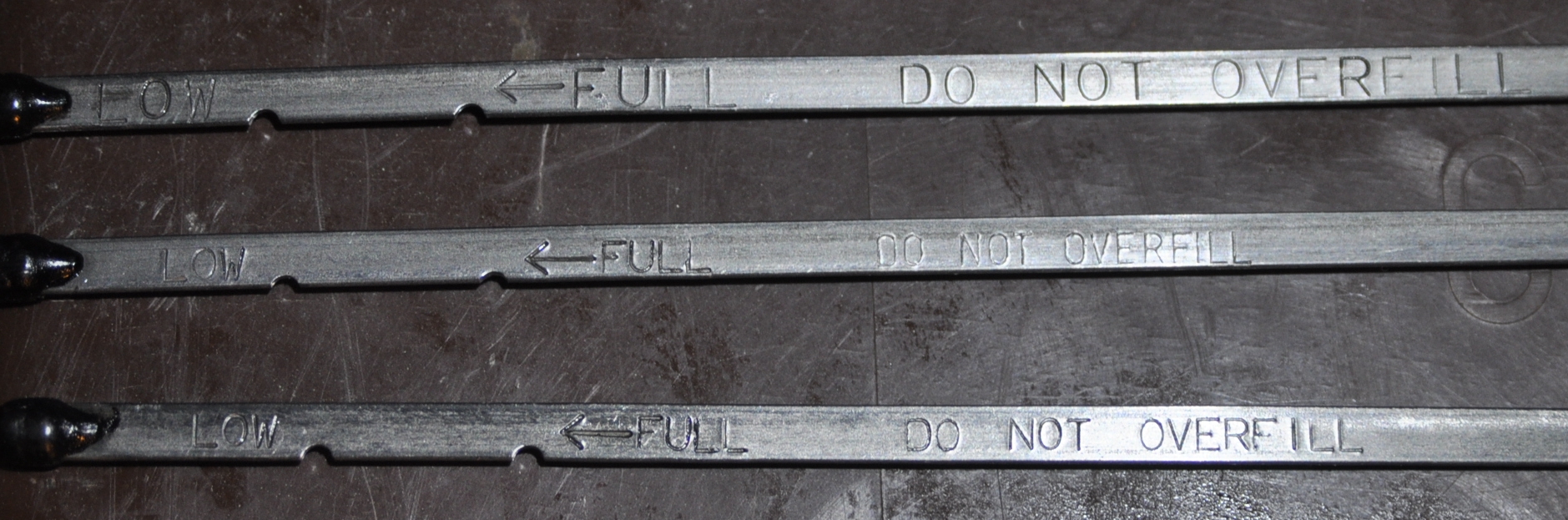

Trêve de plaisanterie, du coté sans marquage, celle du milieu est un peu rayée. Pourquoi ? Mais rien de grave, peut-être un coup d'ébavurage à la conception ?
On peut remarquer que le marquage n'est pas identique sur les trois jauges. Pourquoi ? Je l'ai découvert ou put le supposé à cette occasion. Def e-Duck ? :mrgreen:
Sérigraphie des têtes, identique.
Le sens du marquage par rapport à la sérigraphie de la tête.
Je me suis posé donc la question, pour savoir si l'usure de la jauge pouvait être lié au sens d'introduction. Mais les rayures sur la jauge d'Orange_110
sont perpendiculaires a une potentielle usure dut à l'introduction. Et vue le biseau sur la photo, le land aurait plus 500 000km avec un contrôle de l'huile tous les 10 km. :? Dans quel état est l'entrée du puits de jauge? Nickel je suppose. Peux tu nous le mettre en photo.
Donc le marquage est du coté du bloc moteur.
Sachant qu'au final, soit d’instinct, soit à cause de la courbure naturel de la jauge, on l'introduit toujours dans le même sens.
La courbure naturelle quant à elle, elle est dut à la forme du puits de jauge. On peut imaginer un frottement à chaque introduction, mais cela ne correspondrait pas à l'usure de celle d'Orange_110 .
En conclusion, je pencherai plus pour un usinage du vendredi soir ou du lundi matin. Il nous faudrait une photo de la jauge en position vue du coté embiellage. Mais j'imagine mal qu'il y ait put se produire un quelconque frottement à ce niveau là. Il y a t-il un historique de mécanique lourde sur le moteur?

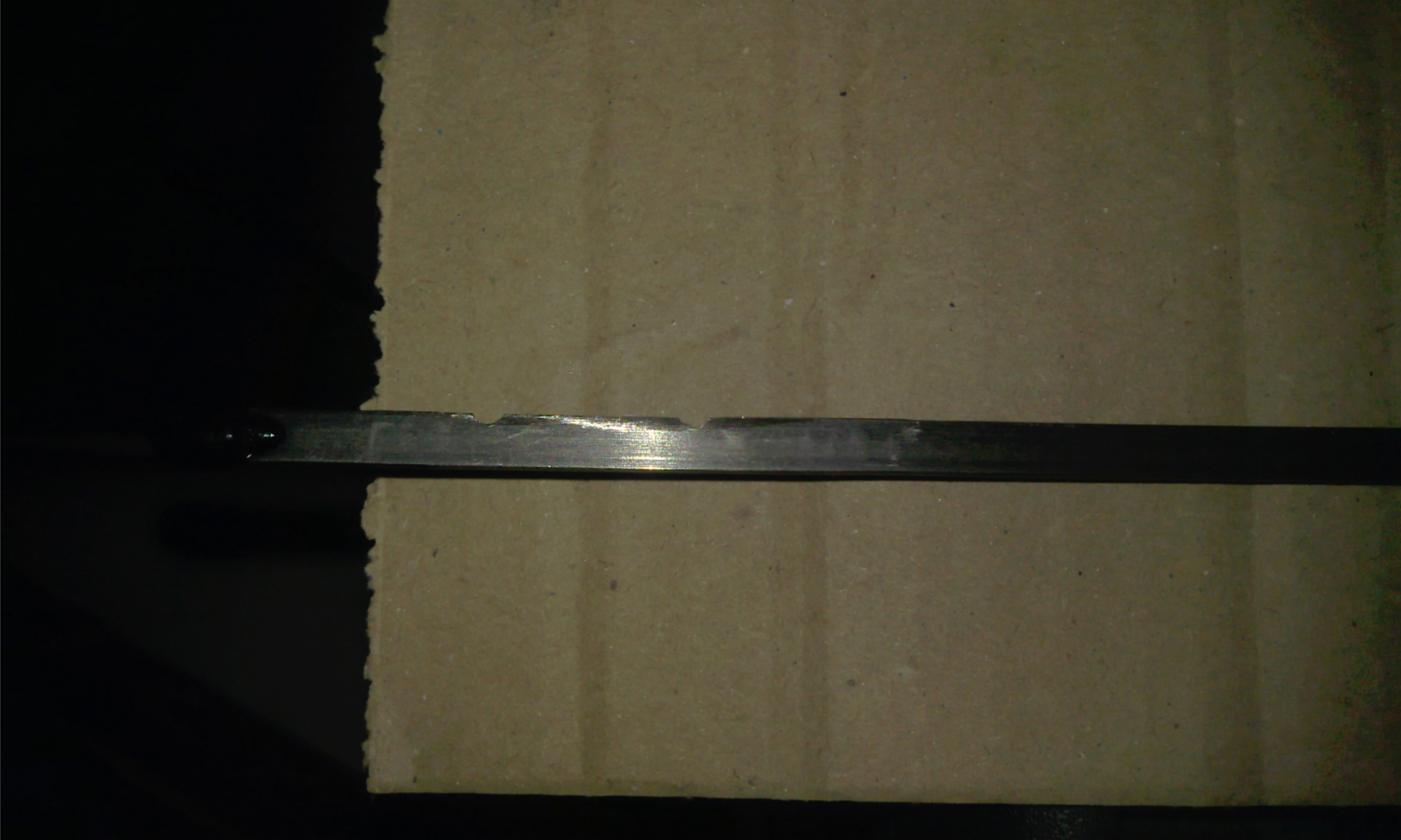

Re: Usure Jauge Huile 300 Tdi
Salut les mousquetaires,
une photo de ma jauge
on voit nettement l'usure.....
à voir la photo à kébir, faudra effectivement que je me penche sur la question comme tu le dis si bien LØLØ hein :mrgreen:

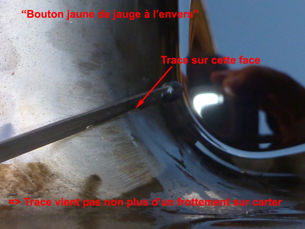

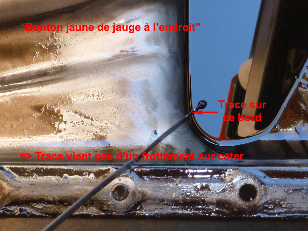

Bon, tt arrive... Déja 3 semaine que les photos sont faites, et aujourd'hui un peu de temps...
Alors la question était de savoir si les traces "d'usure" sur jauge d'huile de 300 tdi venaient d'un frottement qqupart dans le carter...
Après démontage du carter, il s'avere que
i) la jauge ne peut pas toucher la tube horizontal de la crépine (sauf ENORME pb de fixation dudit tube)... Une photo précédent laissait supposer que si... Mais en fait il y a plusieurs cm de distance... Voir photos...
ii) La jauge tombe pile à l'endroit de la paroi verticale allant vers la partie la plus creuse du carter. Il y a une très légère trace dans le carter à l'endroit en question. Après vérif, il y a bien contact jauge/carter (jauge badigeonnée de graisse, relevée un peu, carter mis en place, jauge enfoncée, relevée, carter déposé => y'a une trace).
Toutefois, la trace dans le carter est archi minime et les traces sur la jauge ne peuvent venir, vu leur localisation de ce contact (que ce soit jauge avec le "bouton jaune" à l'endroit ou à l'envers).
iii) Je ne suis plus inquiet :wink: Je penche maintenant (certains diront qu'ils le pensent depuis le début, c'est vrai...) pour une trace de meulage de la jauge... C'est en effet possiblement cohérent avec la précence à cet endroit des "crans-repères" réalisé par "poinconnage", ce qui laisse des bavures en forme de "fil" sur le bord de la jauge...
iiii) Je n'ai rien trouvé d'autre de louche coté embiellage (j'ai quand même vérifié le serrage des vis tenant les tubes et crépine, c'était OK)... Mais je n'ai pas l'habitude de ce moteur... je joins une image, des fois que vos yeux y voient qquchose...

Bon, Euh, comme expliqué en détails, à la base je penchais moi aussi pour un frottement... C'est pour ça que j'ai demonté le carter... Et vu ce que j'ai vu, il y a un minifrottement sur le carter (jauge touche, voir photos ad hoc), mais ce n'est pas ça qui fait le motif qui m'interrogeait sur la jauge...
L'idée d'une jauge qui remonte pour une raison x n'est pas absurde, mais alors la mini-trace de frottement sur le carter ne correspond pas du tout, ni en orientation, ni en surface, ni en forme avec la trace sur la jauge...
J'en reste donc à un ébavurage à l'arrache de la jauge...
