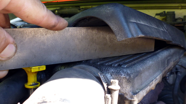

Hello,
J'observe une usure du bout de la jauge d'huile sur 300Tdi, pièce = 120000 km a priori... Je suppose frottement sur bas du puit de jauge... En tt cas je vois qqu micro-particules métalliques danq la goutte d'huile en bout de jauge...
Est-ce un pb connu ? Remède éventuel ?
Je joins une image donnant la hauteur du haut de la jauge/puit, des fois que ça merdouille qqu part par là...
En tt cas je suis curieux de savoir ce que vous en pensez... Je dois avouer que même si le volume usé est "faible", je n'aime pas trop l'idée de produire de la limaille dans mon huile...
Merci !
Merci !
Re: Usure Jauge Huile 300 Tdi
je viens de vérifier sur mon moteur (200.000 km)
La jauge est à la même hauteur et j'ai la même usure sur la jauge, au même endroit.
je dirais que c'est d'usine vu que l'usure est uniquement d'un coté.
reste à trouver d'ou viennent tes particules métalliques.
Hello,
Une usure ne serait pas forcément des deux cotés.... Si la jauge frotte d'un seul coté du puit sous l'effet de son potionnement "par flexion" dans le puit...
D'usine je n'aurrai pas dit... mais pquoi, pas, mais si c'est le cas, je serais curieux de savoir à quoi ça sert...
D'autres jauges de 300 Tdi dans les parages ?
