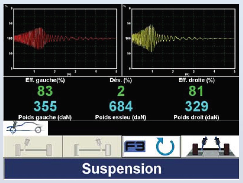

J'ai regardé comment ça s'affiche sur l'écran d'un banc de suspension. C'est effectivement un affichage en poids (daN) et non en masse (kg).
cipixess
Messages : 422
Re: avis pour susp def90
Message non lu par cipixess »
Def e-Duck a écrit :J'ai regardé comment ça s'affiche sur l'écran d'un banc de suspension. C'est effectivement un affichage en poids (daN) et non en masse (kg).
Si annoncé théoriquement en daN, ce Land (un disco200 Stock de chez Stock en ce temps là) aurait pesé bien lourd par rapport aux données du Constructeur, Non?
2079daN de poids total à vide x 1,02 soit dans les 2120,58kg alors qu'indiqué: 2080kg sur le classeur fourni par LR ou 1933kg sur sa Carte Grise..
je pencherais plus vers une imprécision toute relative du "banc de mesure" de ce Contrôleur Technique effectuée en ce lieu et à cette date reculée....à prendre donc avec parcimonie... quitte à effectuer les mesures dans plusieurs CT différents....
les résultats affichés en daN qui suivirent dans d'autres CENTRES, avec ce même LAND quelque peu "remplumé" depuis, donnent toujours autour des 1187daN à l'av et 1149daN à l'ar pour un poids total en charge de 2336daN soit dans les 2379kg....299kg de surplus permanent...
