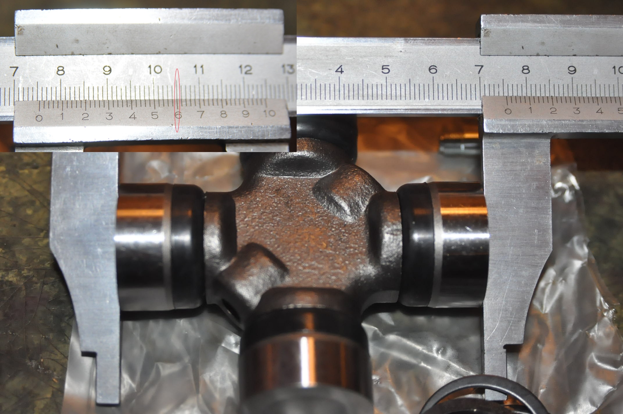

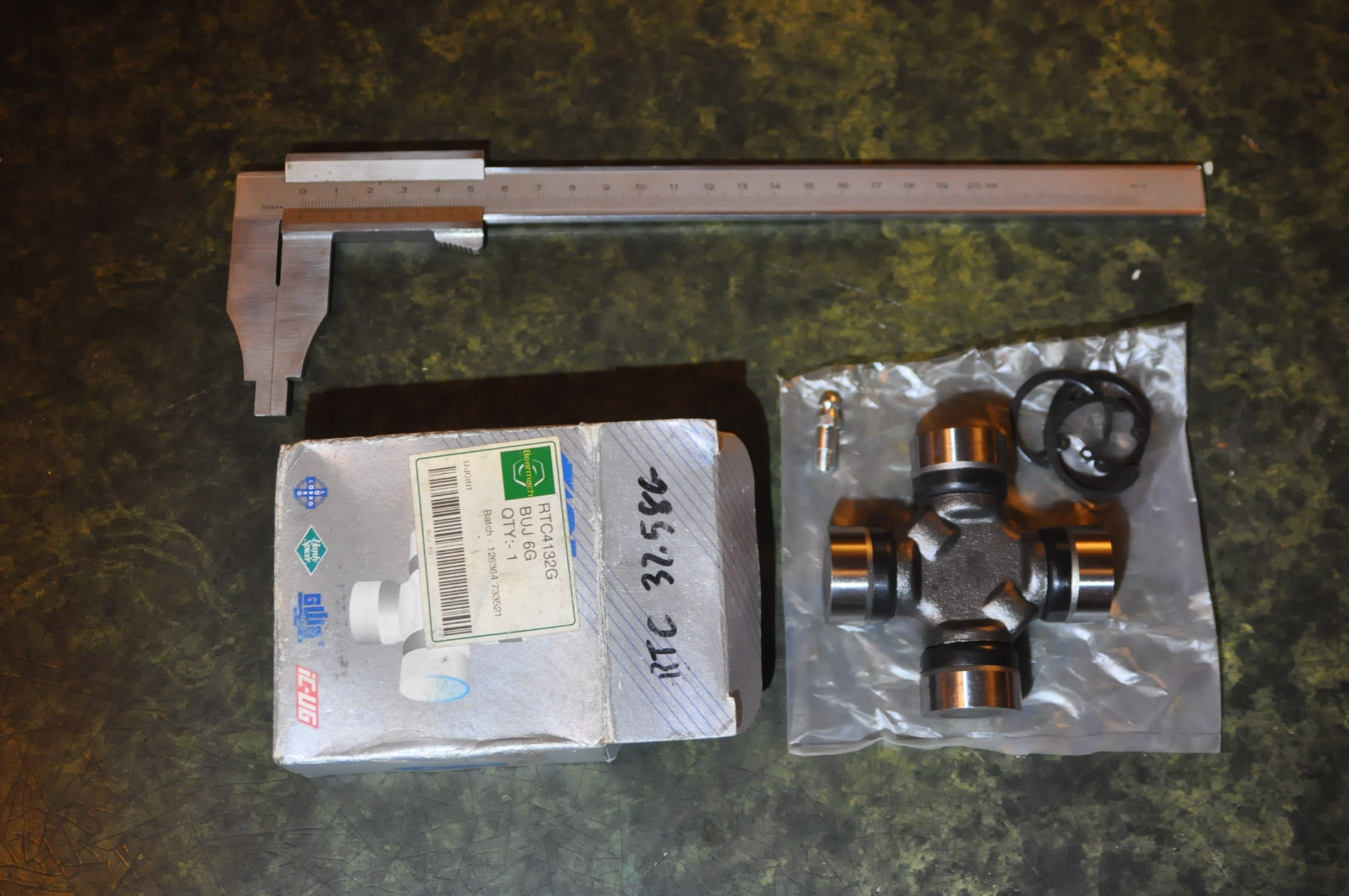

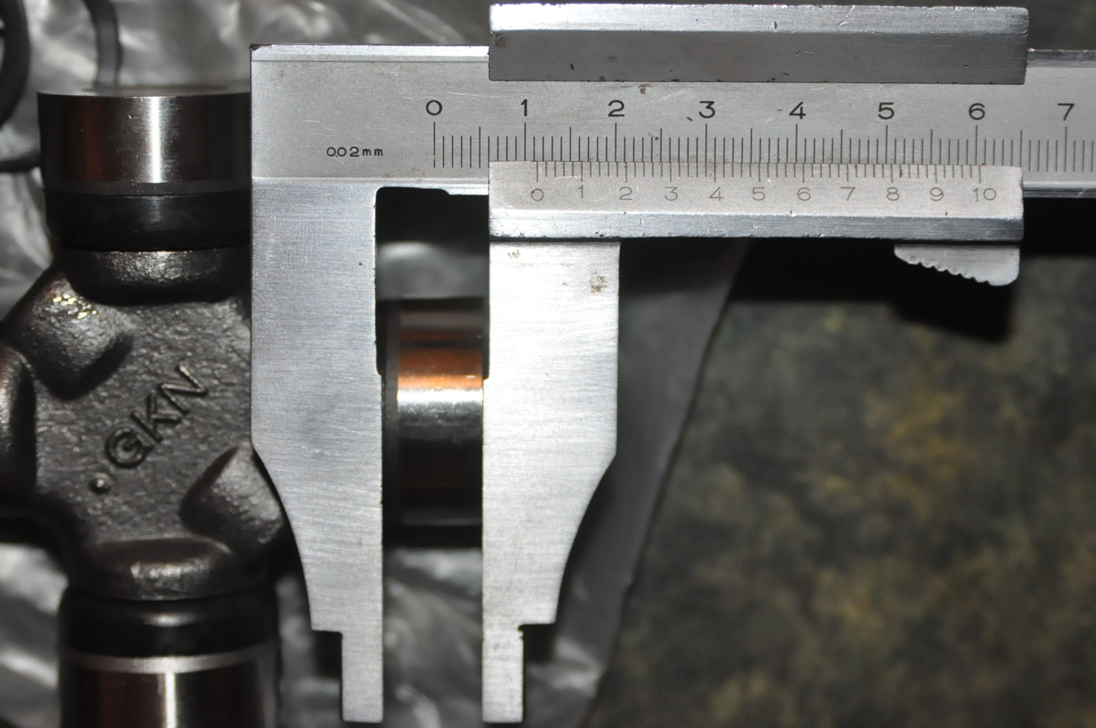

Salut, en espérant pour toi que les croisillons de RRC soit les mêmes que ceux des lands ancien du moins jusqu'au 300 car il y a je crois deux tailles. Feub pourra peut-être confirmer les dimensions avec la référence.greenislander a écrit :
L'un d'entre vous aurait il les cotes du croisillon (maudit) Diamètre extérieur de la coupelle, et longueur hors tout lorsque les coupelles sont en place (cote entre les bords intérieurs des rainures des circlips). Avec ça et mon pied à coulisse, je trouverai peut être mon bonheur? Après tout, les ébauches de clé de contact du Range sont utilisée aussi chez Nissan.
Les cotes prisent sur le croisillon GKN de secours neuf: Ref RTC4132G "longueur hors tout lorsque les coupelles sont en place (cote entre les bords intérieurs des rainures des circlips)" A peu près: 75,6mm "Diamètre extérieur de la coupelle" On va dire: 27,04mm Longueur de la cage , environ: 10,1mm hors tout et 10mm sans le chanfrein. La différence, lorsqu'il y en a une, se situe a ce niveau là sur les TD4 à contrôler donc, sur un site marchant anglais quelconque. Sur google en tapant la ref RTC4132G on trouve la compatibilité entre les deux modèles range classic et land. Pour bilou qui aime bien les photos qui font frémir: Bien sec le conduit de lubrification. Il est probable que le problème aurait put être évité avec un graissage régulier. Clairement, cela ne tournait plus rond, au point de rogner les écrou de 9/16: Bonne quête sur ton île, par chez nous, c'est entre 20 et 30€.

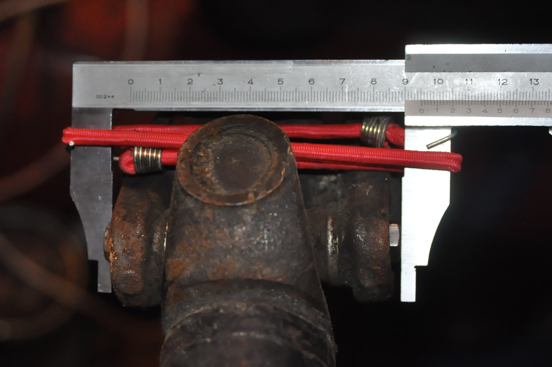

Re: Croisillon d'arbre RR
Pour moi y'a 2 modèles sur les RRC, et c'est du genre un avec écartement 75mm et qq, et l'autre genre 82 ou 84mm, bref en y regardant de près on voit si ça va ou pas, mais de loin...
Mais je me rappelles jamais quel modèle va à quelle année... Faut dire que j'en changes quasi jamais perso, j'ai tellement de pièces d'avance que je change l'arbre complet...
- Messages : 6209
Mais là, je pense qu'un tour sous le range, avec le pied à coulisse et on sera vite fixé. En faisant une mesure avec deux écrous de 13 de chaque coté en guise de cale pour compenser les creux sans rien démonter. Puis déduire l'épaisseur des deux écrous.
Donc cela donne avec un élastique sur le pied à coulisse, parce que les deux écrous ont tendance à ne pas vouloir rester simultanément en place le temps de la photo, pourtant rapide. la première mesure: 95,3mm la deuxième mesure: 12,8 mm Donc la largeur de ce croisillon en place est de 95,3 - 12,8 = 82,5mm . C'est un arbre de disco de 94 ou 95.

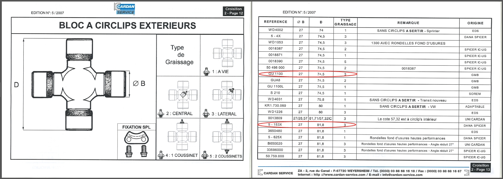

La solution est peut etre la dedans: http://www.cardan-service.com/pdf/docum ... sillon.pdf
En circlips exterieur, y a pas, mais peut etre en circirclips interieur avec les bonnes mesures.
J ai trouve, chez eux, des croisillons d axe de direction non references chez toy...
En tout cas, le pdf est a sauvegarder (en plus, il est est super lourd...)

Salut, merci Moudj pour la doc.
Donc a votre avis, est ce que le choix effectué, d’après le pdf collerait pour nos lands, selon le cas de largeur bien sur.
En voyez vous d'autre possible, ou plus judicieux ? Je ne sais pas ce que c'est une rondelle fond d'usure haute performance, et vous?
