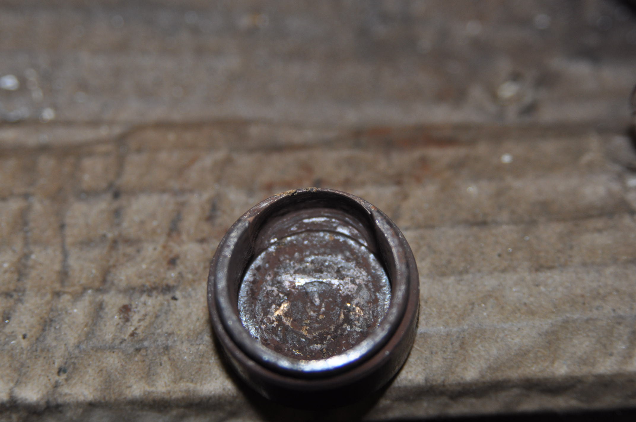

Ben je suis un peu dans la même configuration.Feub a écrit :
Mais je me rappelles jamais quel modèle va à quelle année... Faut dire que j'en changes quasi jamais perso, j'ai tellement de pièces d'avance que je change l'arbre complet...
Mais là, je pense qu'un tour sous le range, avec le pied à coulisse et on sera vite fixé. En faisant une mesure avec deux écrous de 13 de chaque coté en guise de cale pour compenser les creux sans rien démonter. Puis déduire l'épaisseur des deux écrous.
Donc cela donne avec un élastique sur le pied à coulisse, parce que les deux écrous ont tendance à ne pas vouloir rester simultanément en place le temps de la photo, pourtant rapide. la première mesure: 95,3mm la deuxième mesure: 12,8 mm Donc la largeur de ce croisillon en place est de 95,3 - 12,8 = 82,5mm . C'est un arbre de disco de 94 ou 95.
A votre bon cœur m'sieu dame!
Merci feub pour ces précisions, tu as visiblement le cerveau moins rouillé que le mien.

Re: Croisillon d'arbre RR
Je crois savoir... (je ne suis plus a une connerie pres...)The Pater a écrit :Mystère......LØLØ a écrit : Je ne sais pas ce que c'est une rondelle fond d'usure haute performance, et vous?
Sur certain croisillon, il y a une rondelle en nylon au fond des douilles pour le contact avec la croix; ben celle la, elle est mieux...
