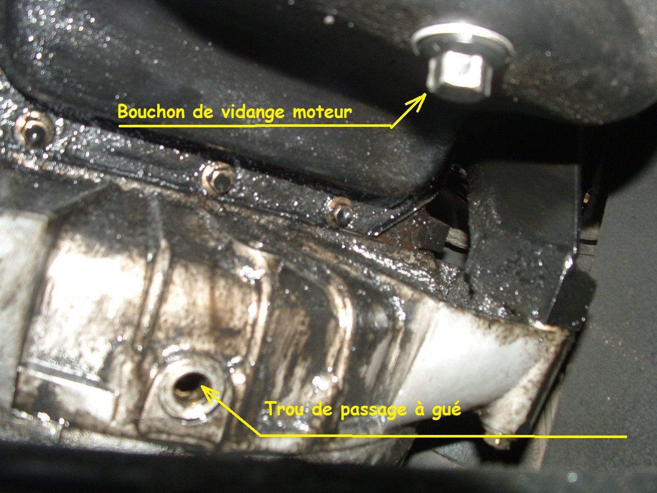

Déjà, ôtez-moi un doute. Sur la boite (je crois que c'est sur la boite de vitesse) il y a un 'trou' (avec pas de vis), comme si il manquait un écrou. Après avoir paniqué, j'ai lu qu'il pourrait sagir du drain que l'on bouche seulement lors des passages de guet et qu'il est normal de le laisser ouvert autrement. Est-ce correcte? Je n'arrive pas à trouver une vue plan correcte de la boite avec ce petit trou décrit, même dans la revue technique. Je suis donc à la recherche de documentation si possible illustrée concernant la boite et boite de transfert, leur vidange etc.

Le trou dont tu parles est sans doute en effet le regard de la cloche d'ambrayage. La boite est un peu plus en arriere.

C'est le trou près du moteur, dans la cloche d'embrayage: c'est normal... Pour les vidanges, penses toujours a dévisser d'abord le bouchon de remplissage!! y'en a un paquet qui se sont fait avoir à vidanger une boite et après ne pas arriver a dévisser le bouchon de remplissage car trop bloqué... d'ailleurs, pour la boite de vitesses c'est une empreinte torx, T55 je crois? c'est pas courant en tout cas!lwan a écrit :Déjà, ôtez-moi un doute. Sur la boite (je crois que c'est sur la boite de vitesse) il y a un 'trou' (avec pas de vis), comme si il manquait un écrou. Après avoir paniqué, j'ai lu qu'il pourrait sagir du drain que l'on bouche seulement lors des passages de guet et qu'il est normal de le laisser ouvert autrement. Est-ce correcte? Je n'arrive pas à trouver une vue plan correcte de la boite avec ce petit trou décrit, même dans la revue technique. Je suis donc à la recherche de documentation si possible illustrée concernant la boite et boite de transfert, leur vidange etc.

Merci de m'avoir rassurer sur le bouchon de gué. Pour la vidange je pense faire ça dès que je pourrais profiter d'un pont ou d'une fosse car c'est bien crado là dessous (suintement d'huile noire). Je respecterais les huiles oui, je suis à la lettre les recommendations du manuel d'atelier pour le moment je ne me sens pas de prendre des initiatives personnelles

Iwan :un peu de dextérité :pas besoin de pont elevateur pour faire une vidange moteur (c est pas une plate !)
un recipient adequat loge sans probleme dessous pour collecter ton huile de vidange (environ 6l)

Phelippeau patrice: D'accord mais le pont c'est surtout parce que allongé en dessous je n'arrive pas à localiser les bouchons de remplissage et de niveau! Mais je ne désespère pas
c'est très cochon là dessous personne n'a jamais du le nettoyer en 300000km je ne vois pas d'autre raison. Mélange de terre et de graisse, une bonne couche genre 2-3mm bien séché qui ne part pas sans une brosse. Si vous avez des produits pour dissoudre tout ça sans abimer quoi que ce soit je suis preneur! Le gasoil j'ai essayé c'est pas mais sans pont certains recoins sont inaccessibles. D'ailleur je me demande si les bouchons en question ne seraient pas bien cachés sous toute cette crasse... J'ai pu repérer le bouchon de niveau je crois, un écrou rond à clé carrée type 1/2" de clé à cliquet comme pour les ponts.
Les traces de cambouis ne me font pas peur c'est plutôt de mal faire qui m'inquiète, si la voiture ne peut plus rouler je suis coincé chez moi loin de tout! Et trouver la bonne pièce si on s'est trompé à la commande peut vite devenir infernal dans ma région. Il y avait bien un petit garage land tenu par un anglais vant mais il a fermé on dirait...

Géniales (ouais génial ça fait très 20è siècle je sais) vos boutiques de pièces ya vraiment tout! Je vais m'acheter un plancher de coffre neuf tient! Merci encore

alors là un grand merci nanard833 ![:sm6: :sm6:](./images/smilies/sm6.gif)
Je pense que je n'ai pas de torx de cette taille je vais m'en procurer un! Encore merci je ne sais pas quoi dire![:sm6: :sm6:](./images/smilies/sm6.gif)
