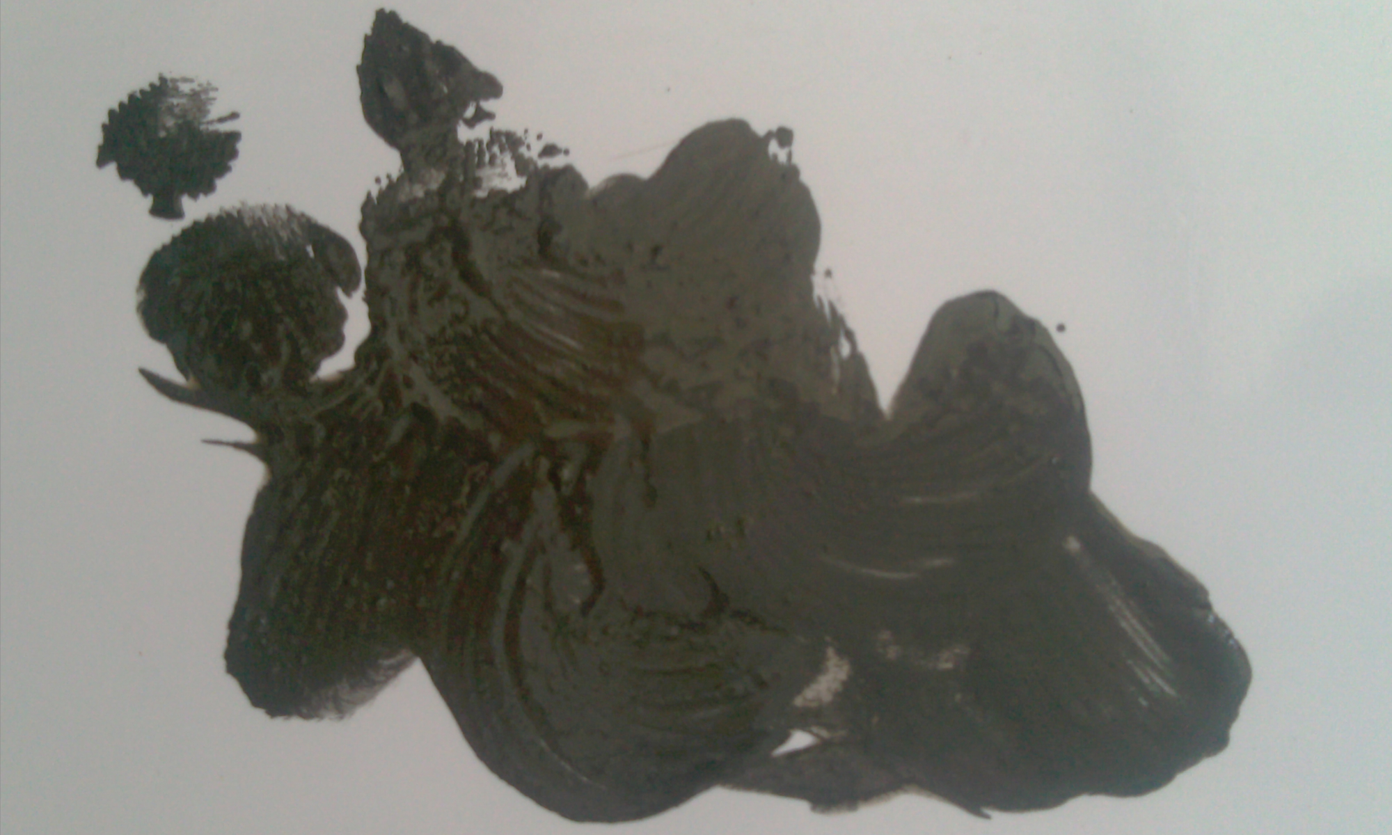

Si tu roules tranquillement, et que tu as pas d'autre solution, ca va le faire...
Pour ton huile noire, ça doit être de l'huile moteur, et elle coule surement depuis le joint de cache culbuteur, à changer! Profite en pour régler le jeu aux culbuteurs...
Change aussi ton Y de purge automatique tant que tu y es.

bouchon de vidange avec sa limaille de d'acier (c'est normal)
étaler la limaille sur une surface lisse on ne doit pas constater de particules dures, uniquement de la limaille "douce" et fine
