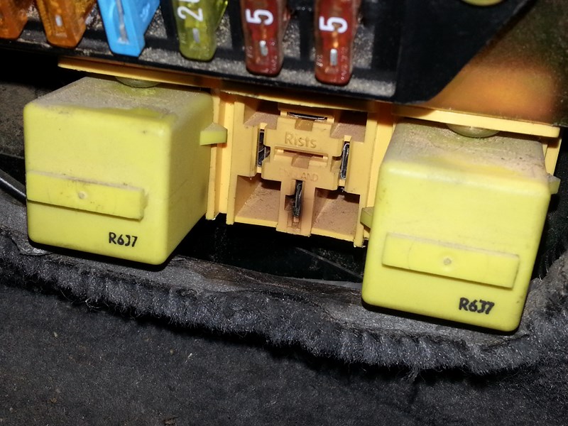

OK, question aussi: As tu un relais ( R117 ) dans le boitier de fusible sous le siège ou pas ?

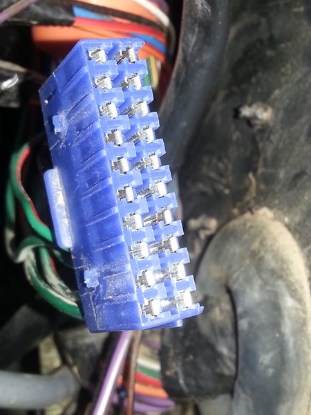

J'ai testé le 12V sur le connecteur qui est à la sortie du grand commodo (sous le volant) : pas de 12V non plus, mais je ne suis pas sûr de la mesure.
Là je ne comprend pas la mesure que tu as effectué. Sur le connecteur sur quel numéro de broche ? et de quel coté ? dans quel condition? avec ou sans relais ?
 Oui, je sais, je suis un peu ennuyant.
Pour être sûr de cette mesure, avant de remonter plus loin vers les barrettes de fusibles. Fais un relevé en introduisant la pointe de touche de ton multimètre par l'arrière des connecteurs sur leurs sertissages. Assure toi du +12V, puis de la répartition de celui ci sur les deux fils bleus liséré rouge et blanc.
Si ces contrôles ne sont pas OK, alors, tu passeras au démontage les "capots" pour accéder au connecteur.
