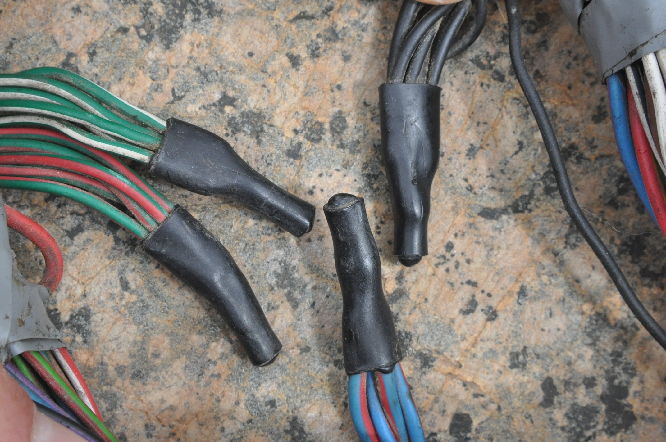

ned a écrit : protégé avec du scotch;
Salut, pas très bon ça le scotch (sauf avec des glaçons...) car il a une très mauvaise tenue dans le temps. Il est préférable d'utiliser de la gaine thermo-rétractable comme d'origine sur les anciens faisceaux.
Principe utilisé jusqu'au 200 tdi, puis remplacé par les K109 à partir du def 300Tdi. Où l'on peut reconnaitre les clignotants gauches et droits, une jonction de masse et la partie commune de l'alimentation des phares Gauche et droite.
NB: Ces connexions ont 26 ans et je n'en ai jamais entendu parlé, même sur des lands de plus de 30ans, ce qui est loin d'être le cas avec les K109.

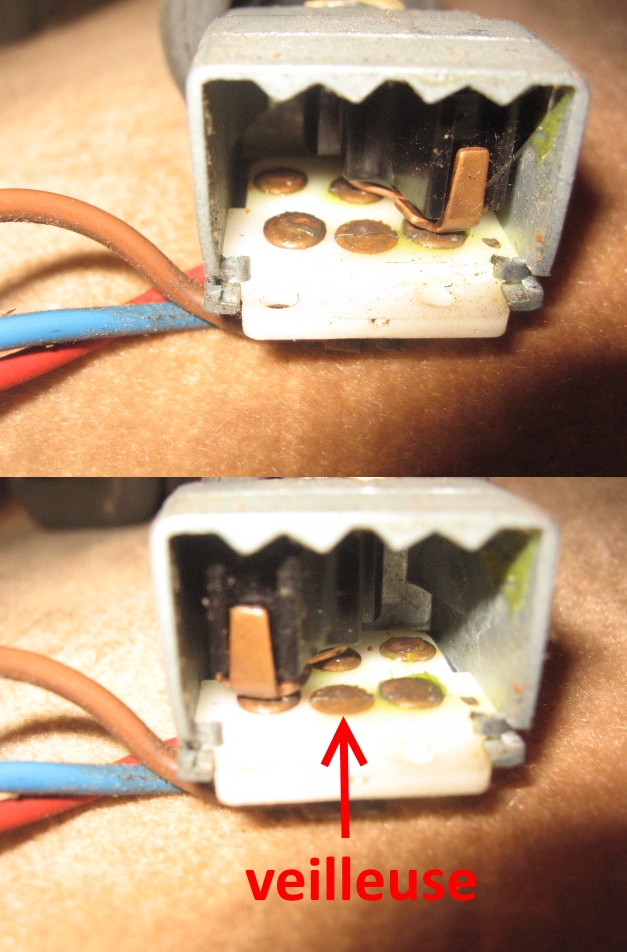

Re: Veilleuses-codes-phares HS Def 300tdi/td5
JTHIE a écrit : J’en profiterai pour étamer les fils bleu et rouge avec leur rivet respectif au cas ou plus tard !
Merci pour le retour, cela fait toujours plaisir.
Oui, il est très fréquent qu'il y est ce problème sur les systèmes Lucas qui affectionne le contact par rivetage, qui présente deux inconvénients avec le temps, c'est la prise de jeux qui engendre un contact intermittent; aléatoire et des arcs oxydants; et enfin l'oxydation genre "vert de gris" qui empêche les forts courants de passer et qui peut également provoquer des points de chauffe avec fonte des plastiques etc...
En reprenant ta photo, on peut voir que tu n'as pas gratté les rivets et la cosse plate avant de les souder.
Le point à souder, c'est bien le rivet sur la cosse plate.
Normalement le point de sertissage du fil sur la cosse plate est bon, le fait de le souder rend la liaison cassante au vibration car le multibrin souple se transforme en monobrin beaucoup moins souple. Bon mais ne t'inquiète pas trop il y a un peu de la marge tout même avant rupture.
Attention en chauffant le rivet, de trouver la chauffe minimum nécessaire a la fonte de la soudure, mais pas du plastique autour du rivet d'une part, et d'autre part, de ne pas placer le plot de contact sur le rivet que l'on chauffe, sinon le ressort pousse le plot vers le haut et le rentre dans le plastique ramolli par la chaleur et après coup, il n'y a plus le contact.
Donc si on doit souder le plot correspondant au contact des veilleuses du fil marron, il faut positionner le curseur soit d'un coté en position arrêt, soit de l'autre en position code/phare.
On peut remarquer que sur le sujet de la photo, le rivet veilleuse est légèrement enfoncé par rapport au deux autres.

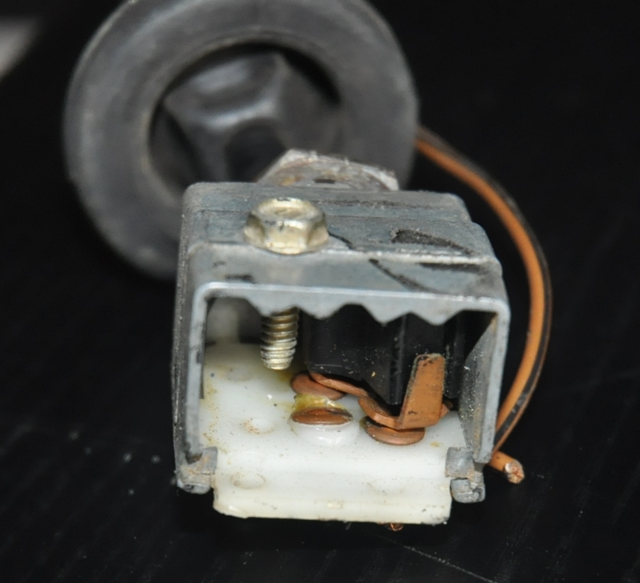

Un exemple de mauvaise chauffe qui a fait descendre le rivet qui sert de plot de contact, sur ce commodo d'antibrouillard de colonne, de même conception que celui utilisé pour les veilleuses/codes/phares, sauf qu’il a une position verrouillé par vis.

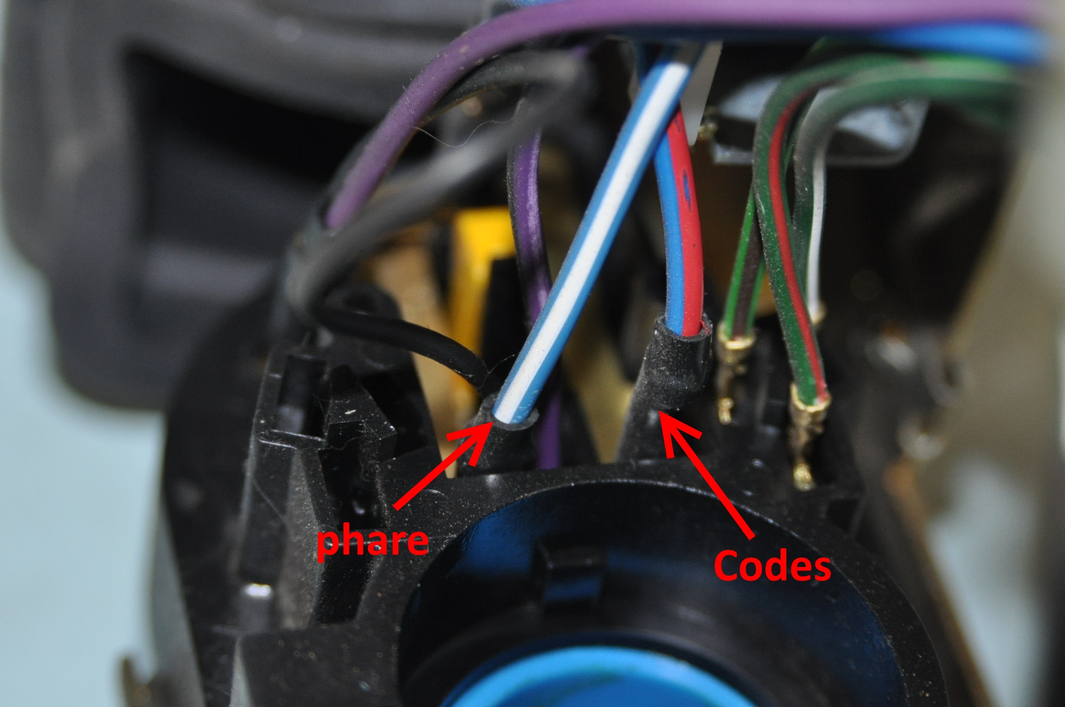

Sinon je n'ai pas bien saisi le problème, tu n'as plus les codes ( feux de croisement ) c'est ça ?
Vérifie sur le grand commodo qu'une connexion ne soit pas déconnectée. Elles ont une fâcheuse tendance à prendre du mou et à s’écarter seul.
En théorie sur le schéma, ces connexions ne sont pas repérées, c'est seulement celles du connecteur blanc au bout du petit faisceau qui sont représentées. Car le commodo et sont bout de faisceau sont considérés comme un ensemble complet.
