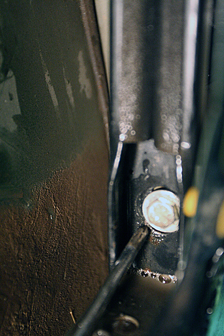

4-Vérifiez la bonne glisse de la vitre, sinon supprimez les rondelles d'ajustement au pied de la glissière côté serrure.
Rondelles d'ajustement derrière la glissière.
