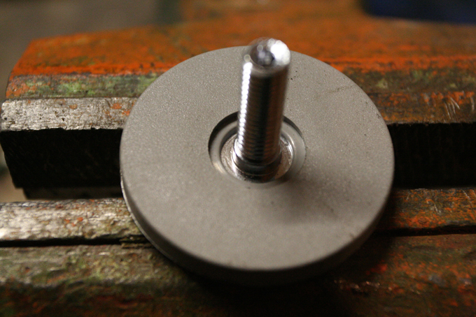

3-Démontez et retirez le mécanisme dont les roulettes sont probablement détériorées au bout de leur bras de fixation tordu par conséquence.http://www.landroverfaq.com/posting.php?mode=post&f=28#
4-Vérifiez la bonne glisse de la vitre, sinon supprimez les rondelles d'ajustement au pied de la glissière côté serrure.
5-Confectionnez à l'aide de pieds réglables, récupérés sur une vieille photocopieuse par exemple, des roulettes de remplacement.
Le diamètre des roulettes confectionnées (perceuse à colonne) sera d'environ 26,5 mm pour une épaisseur de 5 mm

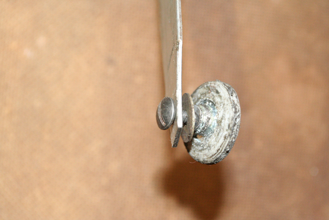

6-Vérifiez la bonne glisse des roulettes dans la glissière sous la vitre avant leur fixation.
7-Percez (forêt 3mm) l'axe solidaire des roulettes et taraudez ensuite à 4 mm toute la longueur de l'axe.
Réduisez ensuite la longueur de cet axe à environ 11mm.
8-Retirez les vieilles roulettes en perçant leur axe.
9-Fixez les nouvelles roulettes à l'aide d'une vis poëlier (tête de faible épaisseur) diamètre 4mm en intercalant une rondelle (diamètre intérieur 4 à 5mm) voir photo.
Remarque:les roulettes confectionnées ne sont pas prévues pour tourner mais pour glisser, ceci est sans importance.http://www.landroverfaq.com/posting.php?mode=post&f=28#
