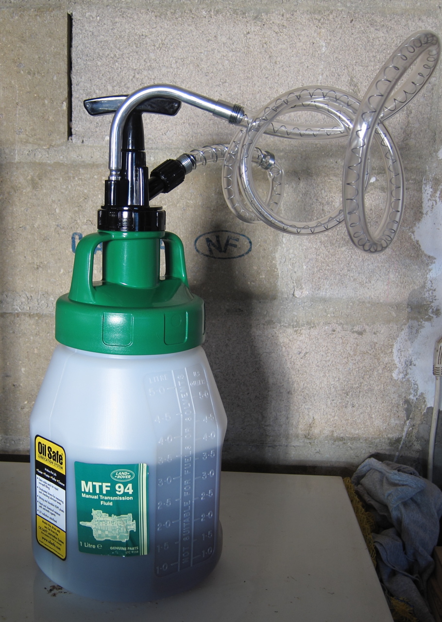

J'utilise ça pour mes ponts et BT et un autre pour la boîte de vitesse . Et franchement c'est top.
http://shop.difflock.com/oilsafe-pump-litre-p-94.html

J'utilise le même depuis plusieurs années maintenant et en suis pleinement satisfait, même pour des huiles épaisses.

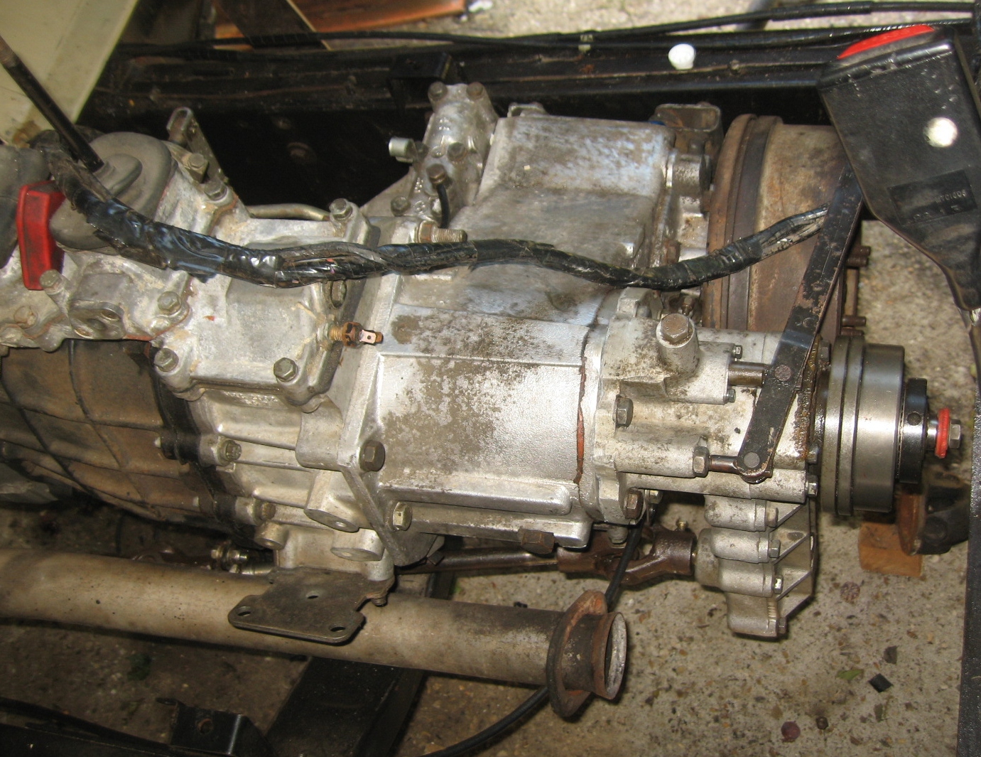

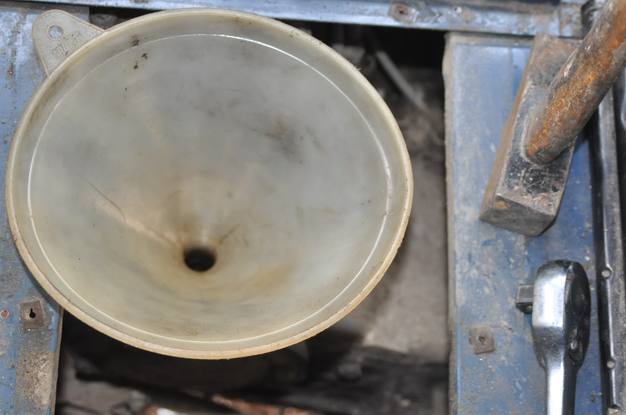

Après avoir constitué une collection de pompe à huile, de pulvérisateur de jardin et autre engin high-tech, j'en suis revenue au basique, valable pour tout, jamais bouché, fini les dégoulinades d'huile dans les manches, pas besoin d'un pont, facilement transportable, et multi-usage: Boite, pont, moteur, embrayage, gasoil, liquide de refroidissement, pinard...
Un entonnoir de 20 cm de diamètre avec une oreille, un tuyau transparent d''un mètre cinquante environ, et un bout de chambre à air pour la fixation à droite ou à gauche permettant d'avoir les deux mains libres .
Pour le pont avant on passe par le compartiment moteur, pour le pont arrière par le passage de roue arrière droit.
Pour la boite de transfère du 300, par le dessus, garder la trappe centrale rapidement accessible bien sur, ça on l'apprend avec le temps.
bien sur il faut enlever les deux bouchons:
lorsque cela coule par le trou de remplissage, c'est plein, pareil pour les pont, sauf qu'il y a le tuyau dans le trou, d'où l’intérêt du tuyau transparent, on visualise la descente.
Mais franchement, ce n'est plus la galère avec ce système à 3 francs six sous.
Sur l'autre land, il y a la prise de force mécanique, qui gène la mise en place d'un tuyau pour le remplissage.
Et sur une boite de transfère d'un disco 200, il n'y a pas le trou de remplissage sur le dessus :sm1:

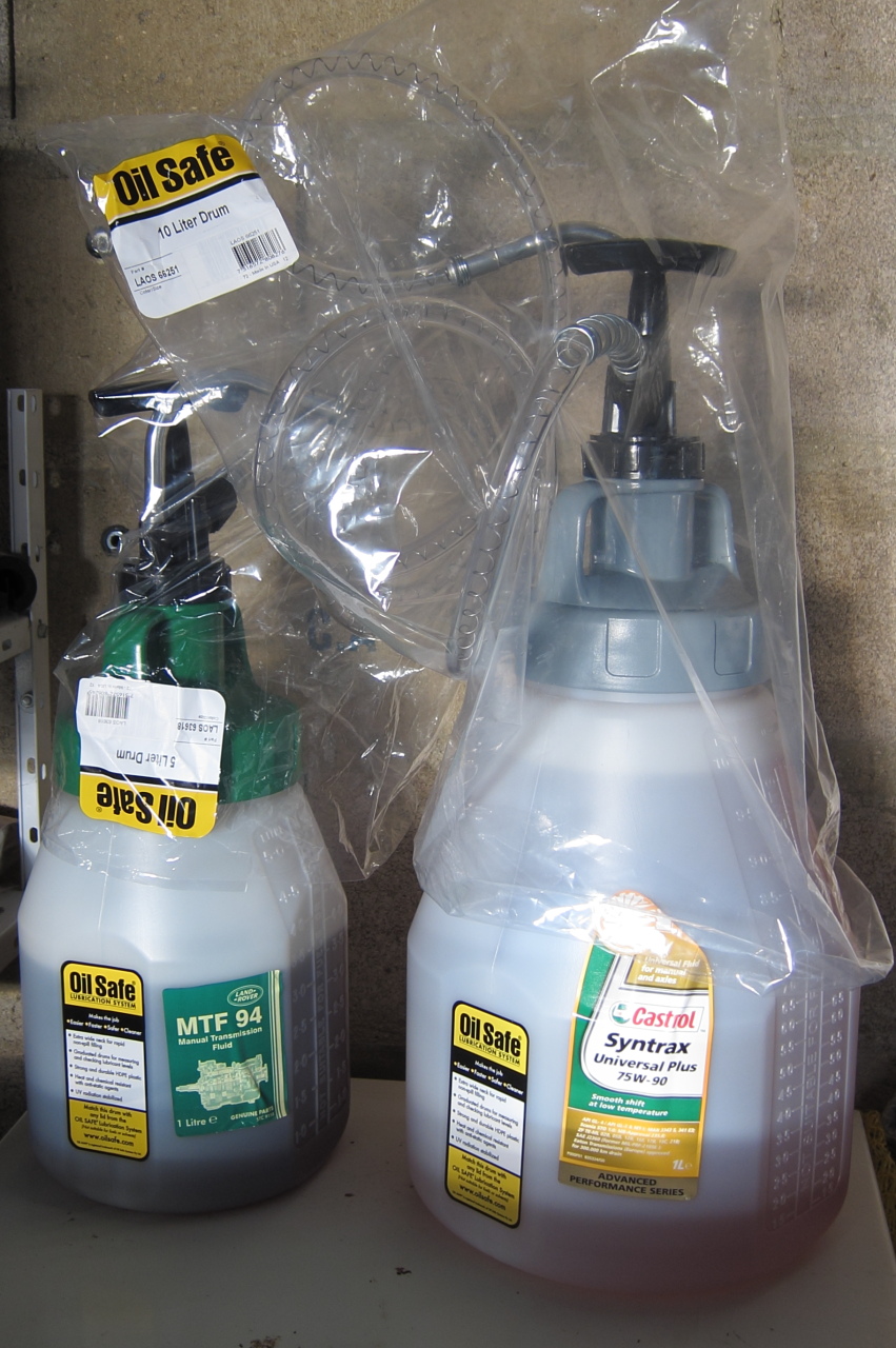

Dans un autre sujet, pour exactement la même chose j'avais écris au sujet du Oilsafe.
Sujet de 2007..... preuve que certains ne cherchent pas avant d'ouvrir un sujet.
http://www.landroverfaq.com/viewtopic.php?f=32&t=1543
Comme indiqué le produit qui est australien est depuis longtemps distribué par la Svenska Kullager Fabriken. J'ai appris que c'était aussi distribué par CATERPILLAR.
Enfin soit, il y a deux semaines j'ai vidangé ma BV et lors du remplissage à la seringue, qui devient de plus en plus dure, j'ai mis bien 20 cl de précieux MTF94 à coté... enfin, l'huile est ressortie de la BV d'un seul coup. Le piston de la seringue ne voulait pas s'enfoncer facilement et hop d'un coup c'est parti ! Donc marre de la seringue.
Bon puisque le produit est distribué par la Svenska Kullager Fabriken, je me suis procuré deux bidons, l'un pour la mTF94 et l'autre pour l'huile de transmission utilisé pour BT, ponts et pivots.... même sur pont et BV de ma moto (BMW 1200 GS).
Sans dec, cela change la vie.

Depuis plus de dix ans, ma seringue ne sert que pour la MTF94 et elle est stocké après chaque utilisation dans un sac poubelle neuf.
quelques fois le joint d'étanchéité du pulvérisateur se dégrade avec les liquides de freins si pas lavé rincé après utilisation. ben dans ce cas, un kit joint vendu à la coopé du coin pour 1.25 € et zou.... :wink:
L'idée du pulvérisateur m'a souvent trotté dans la tête après avoir lus les forums.
Un point m'a arrêté : ils ne sont pas prévus à la base pour contenir de l'huile de transmission (réaction chimique possible) et le système de pompage n'est pas prévu pour la viscosité des huiles lubrifiants, qui peut être élevée en hivers.
Avec le OilSafe, je sais que c'est prévu pour.
PS : il existe même des bidons OIlSafe avec pompe munis de filtres à air et d'embouts raccord rapides pour les milieux pollués.......... :mouche:
