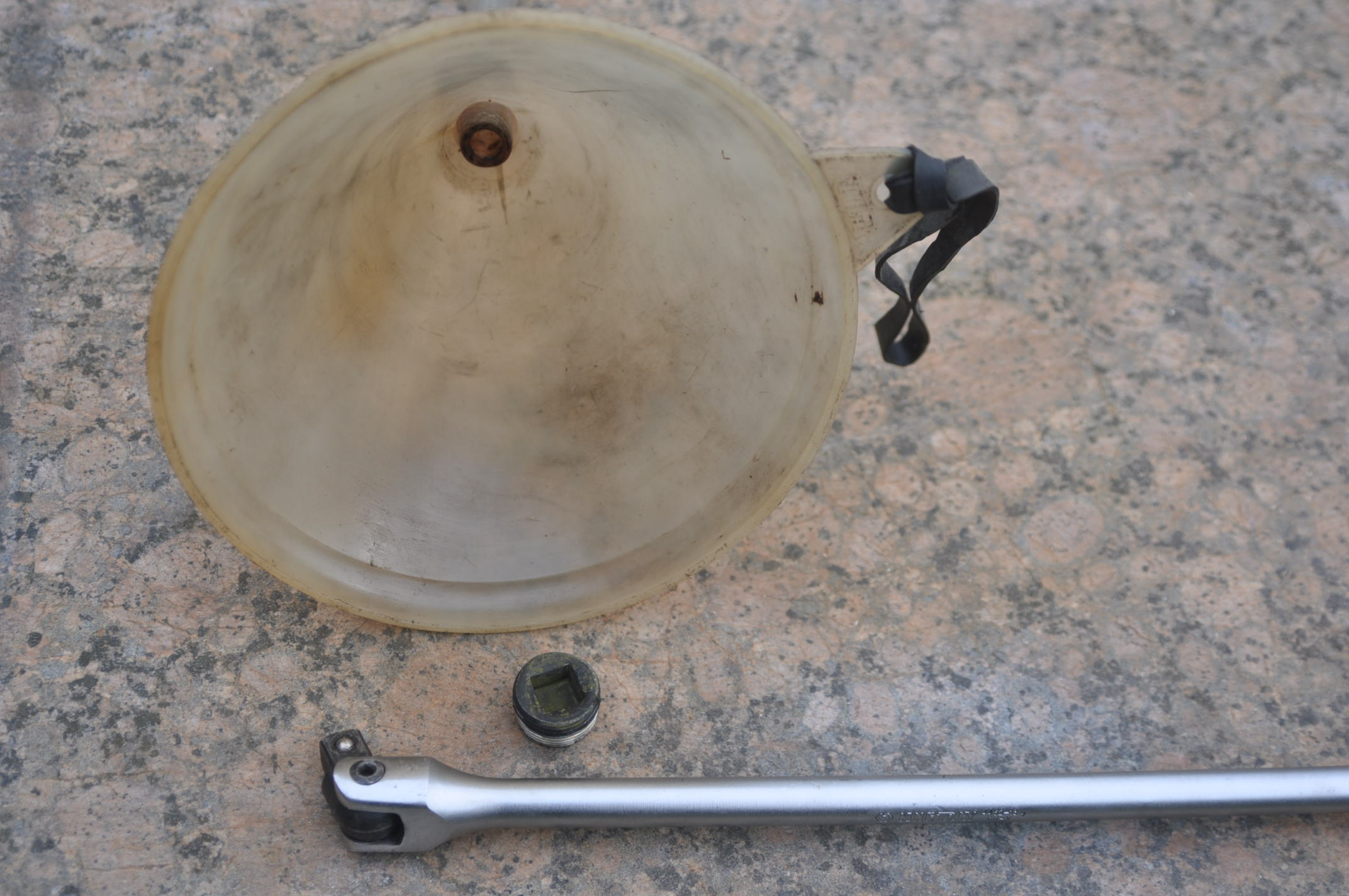

Après avoir constitué une collection de pompe à huile, de pulvérisateur de jardin et autre engin high-tech, j'en suis revenue au basique, valable pour tout, jamais bouché, fini les dégoulinades d'huile dans les manches, pas besoin d'un pont, facilement transportable, et multi-usage: Boite, pont, moteur, embrayage, gasoil, liquide de refroidissement, pinard...
Un entonnoir de 20 cm de diamètre avec une oreille, un tuyau transparent d''un mètre cinquante environ, et un bout de chambre à air pour la fixation à droite ou à gauche permettant d'avoir les deux mains libres . Pour le pont avant on passe par le compartiment moteur, pour le pont arrière par le passage de roue arrière droit. Pour la boite de transfère du 300, par le dessus, garder la trappe centrale rapidement accessible bien sur, ça on l'apprend avec le temps. bien sur il faut enlever les deux bouchons: lorsque cela coule par le trou de remplissage, c'est plein, pareil pour les pont, sauf qu'il y a le tuyau dans le trou, d'où l’intérêt du tuyau transparent, on visualise la descente. Mais franchement, ce n'est plus la galère avec ce système à 3 francs six sous. Sur l'autre land, il y a la prise de force mécanique, qui gène la mise en place d'un tuyau pour le remplissage. Et sur une boite de transfère d'un disco 200, il n'y a pas le trou de remplissage sur le dessus
