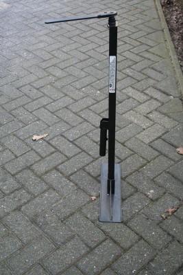

Très bien. j'ai dans mon def un cric a visser sans pied et sans manivelle pour l'actionner.
Celui que vous m'avez montré est-il beaucoup mieux ?
Merci d'avance

C'est difficile de répondre car je n'ai jamais essayé un cric comme celui que vous avez.
Pour ce qui concerne le cric bouteille, il faut quand même aller le glisser sous le pont.
Perso, je trimbale toujours dns la voiture une petite planche de chêne que je glisse sous le cric si je trouve le sol meuble.
L'avantage que je lui vois, c'est qu'on peut l'actionner par l'avant ou par l'arrière de la voiture, ce qui peut être un gage de sécurité lorsqu'on change une roue au bord d'une route passante.

Voici celui que j'ai mais sans le pied et la clé.

N'empêche que le cric doit avoir le dessus en forme de coupelle pour ne pas riper sous le pont pendant le levage.

Bonjour, dans la revue technique le cric dont vous parlez est proconisé pour les discovery. Est il utilisable sur les defender ?

FTN a écrit : Bonjour, dans la revue technique le cric dont vous parlez est proconisé pour les discovery. Est il utilisable sur les defender ?
Le cric bouteille (hydraulique) du Disco est parfaitement utilisable sur le Defender.

Où doit-on le mettre exactement vue l'écartement de la fourche du haut de la tête de cric ?

sous le pont

OK donc à la même place qu'un disco.
