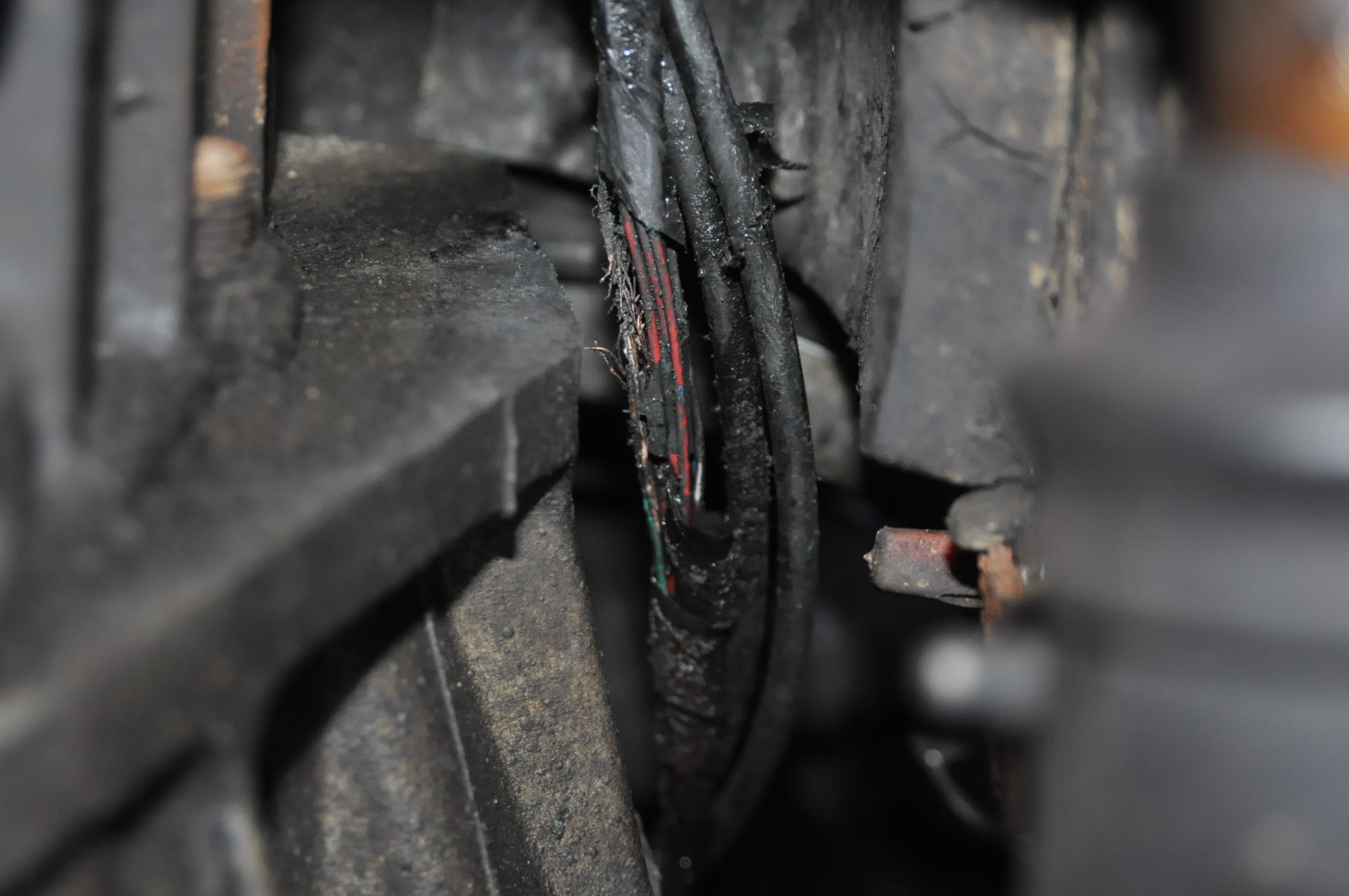

Une illustration de ce qui peut provoquer le problème. L'action se situe entre le tunnel de boite et la cloche de boite coté droit.
On peut reconnaitre les durites mise à l'air libre des boites, et le faisceau électrique qui part a l'arrière. J'avais mis du temps à trouver le problème. Le fusible des stops sautait en passant la marche arrière, mais pas toujours seulement les jours de pluie. :mrgreen:
Est ce que tu as remarqué si dans ton cas, la météo aurait une influence?

oui effectivement vu la photo c'est visible :shock:
