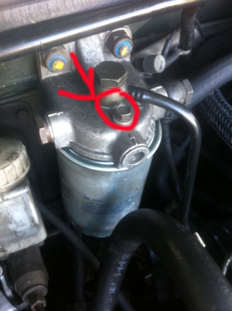

sinon j ai acheter ca , je vais essayer de changer ca aujourd hui..
il y a t il une procedure a suivre ou bien j ai juste a enlever les boulonts??

Re: manque de couple
Bonsoir
j ai donc changer la pompe diesel et mes durites sur les injecteurs et j ai viér l air.(je vais faire des fotos demain).Et depuis moteur tourne deja bcp mieux et j entends denouveau le turbo tourner et j arrive a faire 120km sans probleme . J ai plus de peche en monté.Demain je vais essaér de nettoyer mon intercooler afin de voir si cela aussi ameliore encore un peu plus la peche de mon moteur.
je suis content deja de l amelioration...
christian
Bon voila j ai des fotos
j ai commence a changer ses durites.Lorsque j ai acheter ses durites il n y avait pas au bout l olive donc j ai du improviser de plus j ai eu la durite ou le dieseli arrive a ete percer .Donc j ai du y mettre une durite plus grosse avec 2 colliers afin d eviter la fuite..
Pour la pompe de gavage ce a ete assez simple mais j ai recuperer les boulont sur l ancienne et j ai coupe en coupant les olives a la scie..L ancienne pompe marchais mais n avait pas de joint..Ensuite j ai vider l air en devissant au dessus du filtre a diesel un boulont ( voir foto) puis pompage de la pompe a diesel et aussi par prudence j ai deviser pendant que le moteur tourne chaque boulont au dessus des injecters l un apres l autre..
Et depuis mon moteur marche deja mieux..
