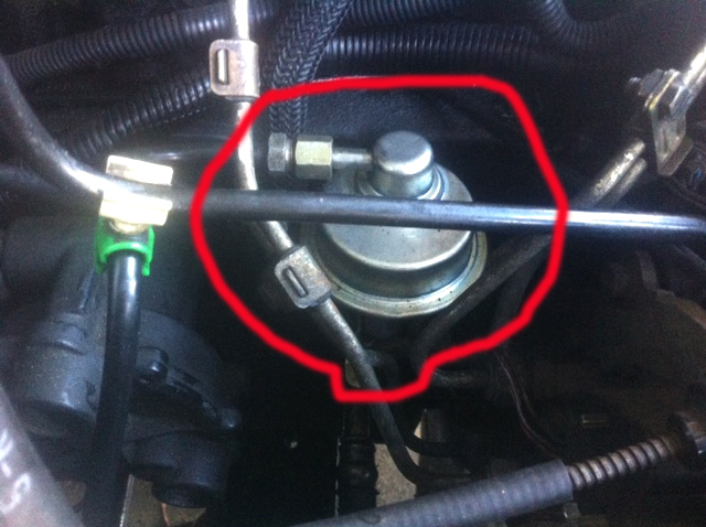

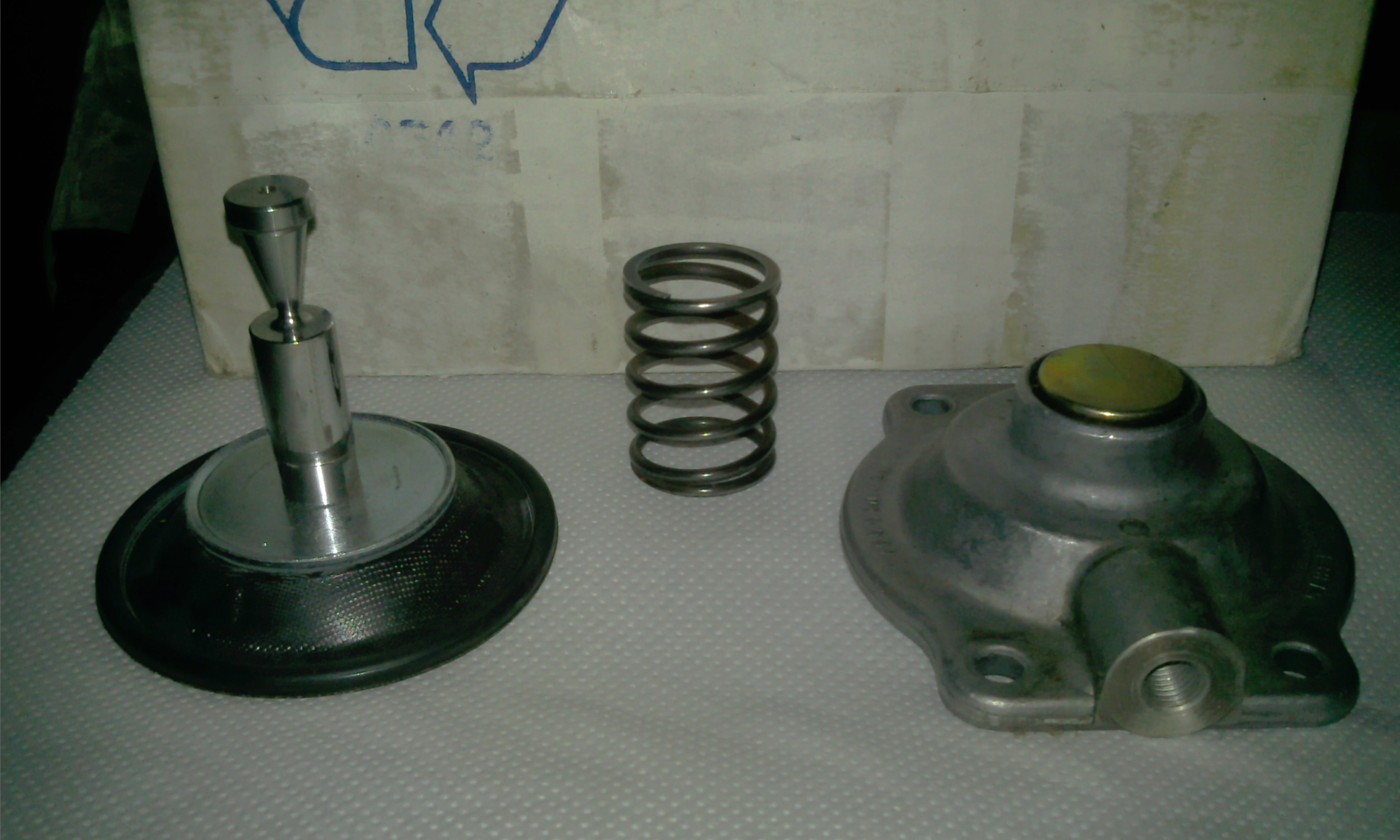

Avant de changer la pompe de gavage, as tu vérifié aussi, en plus que ce que j'avais indiqué :
- jeux aux soupapes
- que le câble d'accélérateur est bien réglé (pied à fond sur l'accélérateur, la pompe à injection à le levier presque en butée, moins 1,5 mm)
- que la membrane qui permet la levée du cône de la PI n'est pas perforée ?

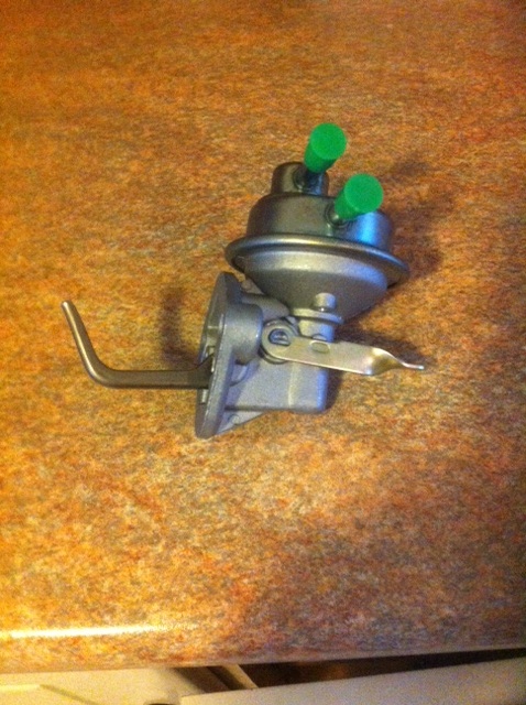

Bonsoir
j ai donc changer la pompe diesel et mes durites sur les injecteurs et j ai viér l air.(je vais faire des fotos demain).Et depuis moteur tourne deja bcp mieux et j entends denouveau le turbo tourner et j arrive a faire 120km sans probleme . J ai plus de peche en monté.Demain je vais essaér de nettoyer mon intercooler afin de voir si cela aussi ameliore encore un peu plus la peche de mon moteur.
je suis content deja de l amelioration...

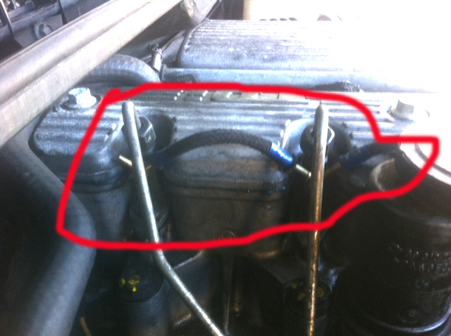

j ai commence a changer ses durites.Lorsque j ai acheter ses durites il n y avait pas au bout l olive donc j ai du improviser de plus j ai eu la durite ou le dieseli arrive a ete percer .Donc j ai du y mettre une durite plus grosse avec 2 colliers afin d eviter la fuite..
Pour la pompe de gavage ce a ete assez simple mais j ai recuperer les boulont sur l ancienne et j ai coupe en coupant les olives a la scie..L ancienne pompe marchais mais n avait pas de joint..Ensuite j ai vider l air en devissant au dessus du filtre a diesel un boulont ( voir foto) puis pompage de la pompe a diesel et aussi par prudence j ai deviser pendant que le moteur tourne chaque boulont au dessus des injecters l un apres l autre..
Et depuis mon moteur marche deja mieux..
christian
Re: manque de couple
maintenant, comme te l'indiques the Pater contrôle le jeux des soupapes, le 300 tdi est assez sensible à ce paramètre 0.2 mm Ech et Adm la manip se fait à froid.
contrôle ta membrane de PI

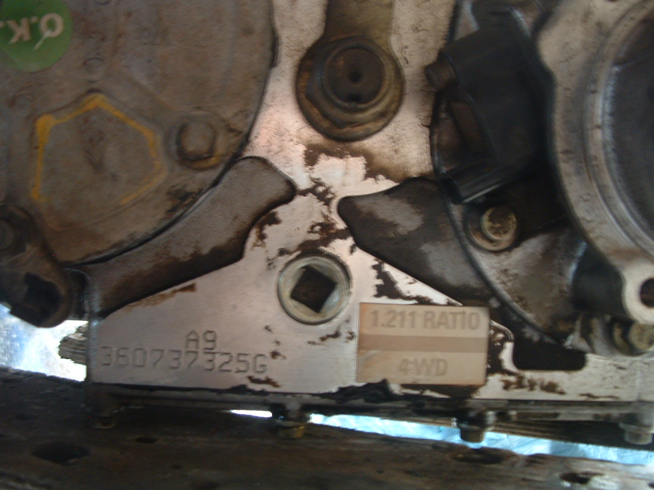

pour info: à quel régime moteur atteins-tu 120 km/h ? Sait-on jamais tu pourrais avoir une BT de DEF sur ton disco regardes le ratio sur l'arrière de la BT tu dois lire 1.211

pour le ration ou dois je regarder deriere la boite a transfert qui est deriere la boite de vitesse c est ca???

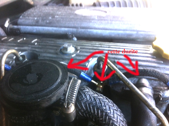

MAIS OU SE TROUVE LA DURITE QUI VA AU TURBO QUE JE DOIS VERIFER?? DOIS JE DEMONTER QUELCHOSE ??
christian

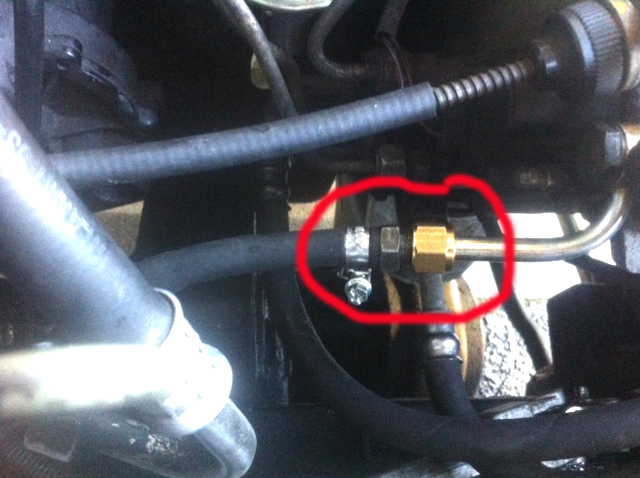

Vérifier que la durite entre la wastegate et la pompe à injection ne présente pas de fuites et faire des mesures de pression de suralimentation.
je pense la voir trouver mais je ne suis pas sur ou se trouve cette durite??
il y a t il une durite aussi derriere le turbo ou une qui va au turbo??
christian
