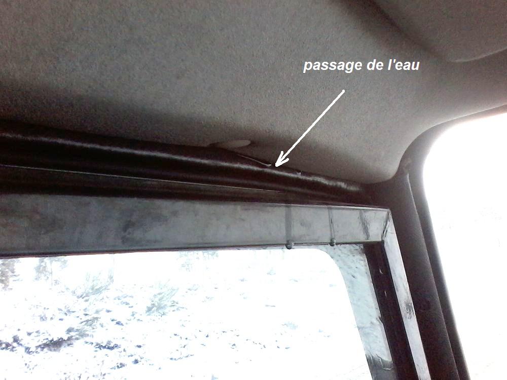

Voilà, j'ai des fuites d'eau, enfin l'eau passe au dessus du joint c'est pas normale ?
que dois-je faire ?
Ci joint une photo

heu...dans un Def c'est presque Normal. Je me suis battu contre le même type de fuite...avec du silicone marine (angle supéro-antérieur du cadre de portière). Maintenant RAS.
Si tu fais une recherche sur ce fofo, tu trouveras le "manuel" édité...par Land Rover au sujet des infiltration d'eau du Def et des moyens d'y remédier. :D
Edit : vérifie quand même que la partie externe du joint a toujours ses trous libres (dégage le joint : à l'intérieur du replis, il y a des petits trous vers l'extérieur. Je ne sais pas si ils servent à évacuer l'air à la fermeture ou l'eau qui entre dans le replis, mais ça peut être intéressant de vérifier :wink:

Tu as raison les fuites sont courantes, mais a ce point un peu fort ...
je vais mettre du silicone

Au vue de la photo, j'ai un doute quant à l'origine de la fuite. Si l'eau passe par dessus le joint, cela veut dire que l'eau pourrait venir de l’intérieur si je puis dire, c'est à dire qu'elle s'accumule dans la gouttière intérieur, parce que la gouttière extérieur ou les joints des alpines lights ne sont plus étanches, elle passe par le trou du pion de maintient du ciel de toit, court un peu sur quelques centimètres et ressort là, pour un motif non connu . Voir ce thème photos 3) Infiltration d'eau (lors de fortes pluies)
Peux tu faire une photo du joint porte ouverte ?
Peux faire une photo de la gouttière extérieur ?
Peux tu enlever le joint de porte et voir son état à l'endroit de la fuite, et faire une photo si il y a un problème détecté ?

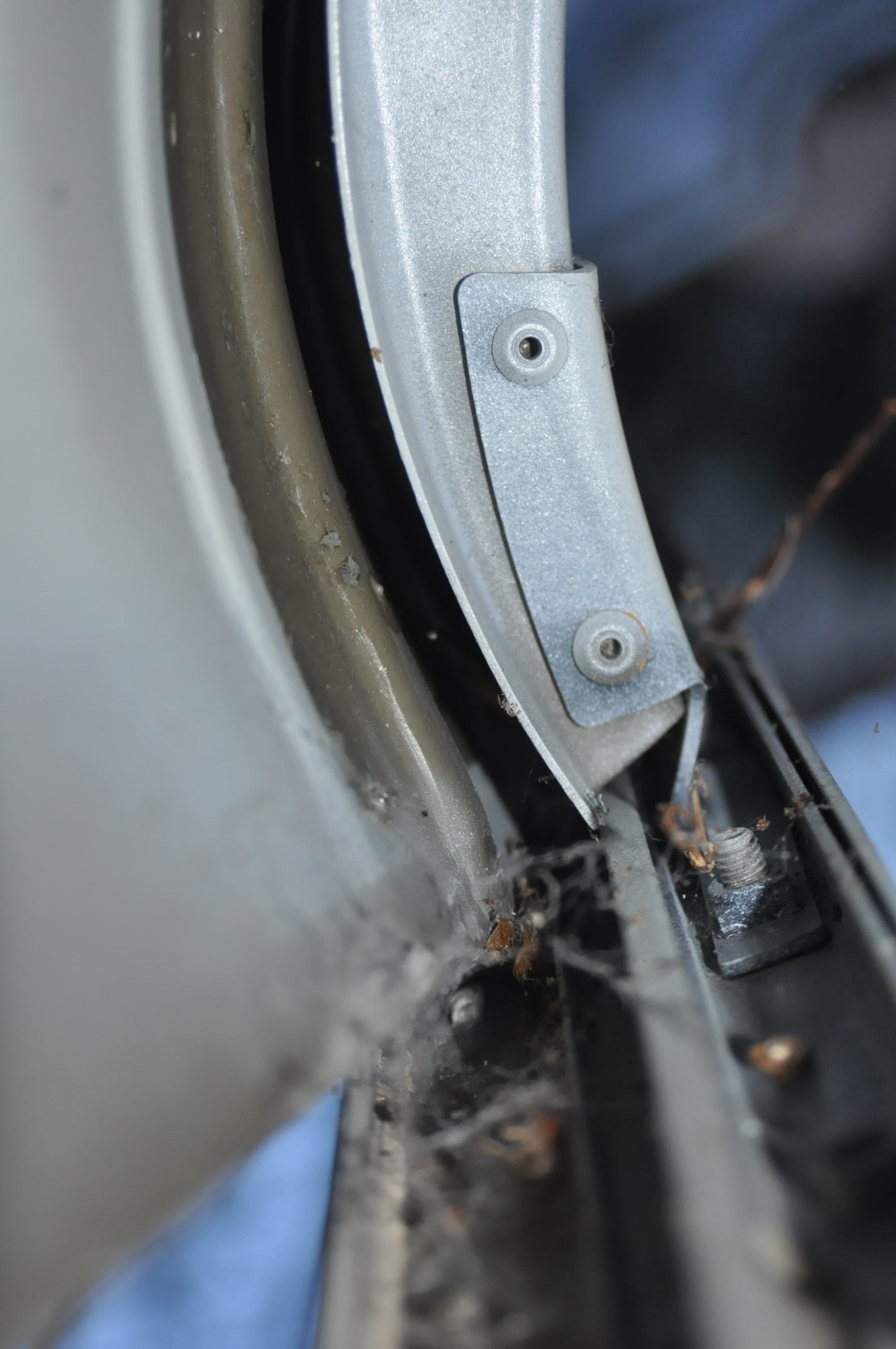

en bout de gouttière il y a un truc, voir la photo je viens de l'enlever car j'ai une impression que cela arrête l'eau
A oui, ça c'est typique des lands Allemand, sur lesquels il ne fallait pas de partie saillante, donc ils mettent du caoutchouc de protection partout:

Question : on peut les trouver où ces embouts de gouttière ? :wink:

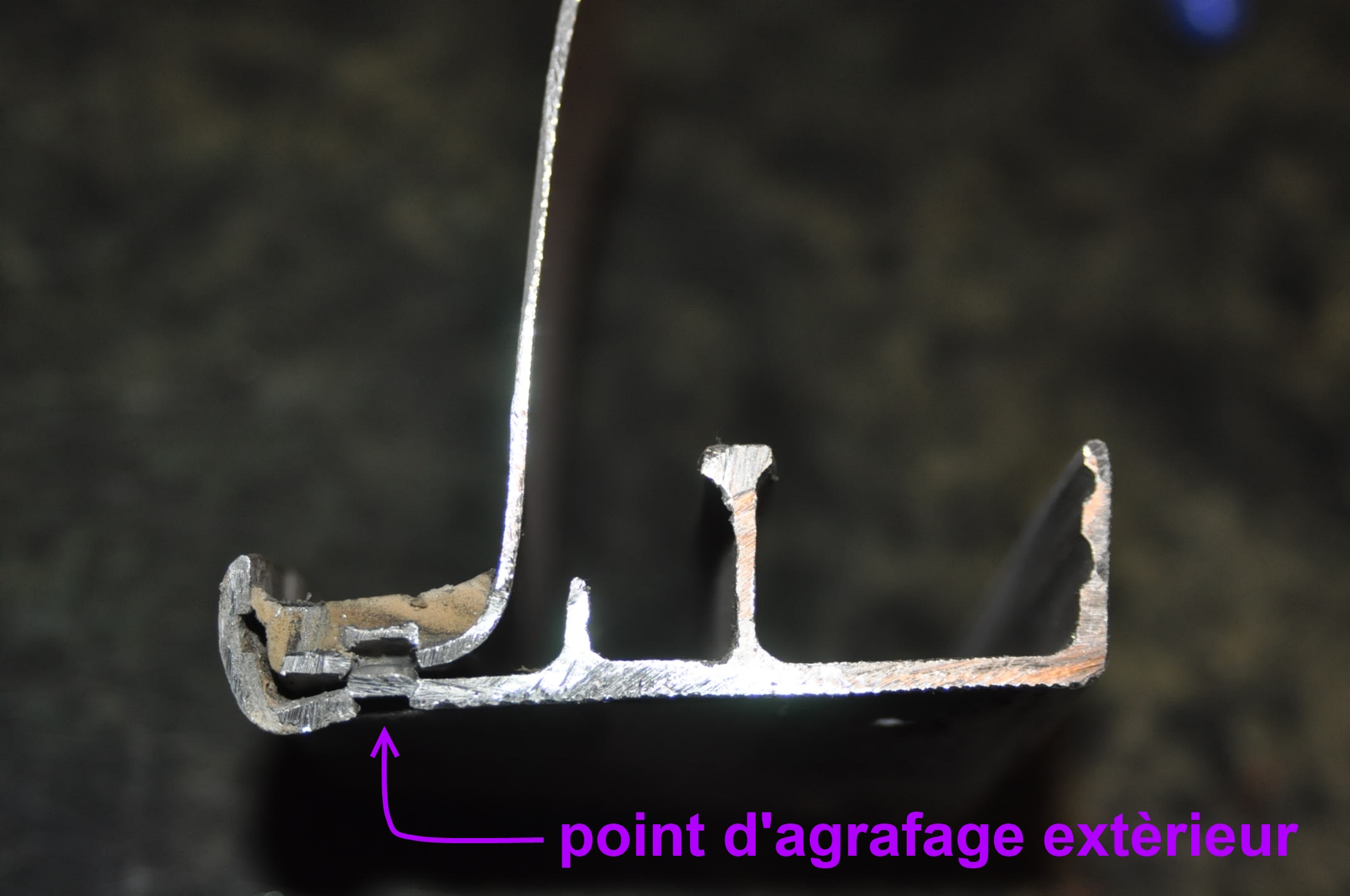

Une coupe d'une gouttière agrafée qui déjà représente un énorme progrès d'étanchéité par rapport au modèle riveté.

Vous avez tous les deux des gouttières agrafées, qui ont un profil relativement plus complexe.
On peut voir qu'en cas de condensation ou de trous mal rebouchés sur le toit, ou de joint d'alpine window fatigué, c'est la troisième gouttière intérieur qui va se remplir, lorsqu'elle est pleine cela passe dans la seconde, après de la seconde à la première, cela peut paraitre plus compliquer, mais ce serait sans compté sur l’ingéniosité des ingénieurs hydrauliciens land rover. :mrgreen:

Agrafe extérieure pas forcement étanche à ce niveau là non plus. On remarque au passage dans le flou qu'il y a un trou dans la première gouttière intérieure.

RR VM 1992 a écrit :Question : on peut les trouver où ces embouts de gouttière ? :wink:
Eu? :? Je ne sais pas, chez les allemands peut-être, ou bien vérifier sur le part catalogue, voir si c'est une pièce d'origine land et la commander en concession tout simplement.
