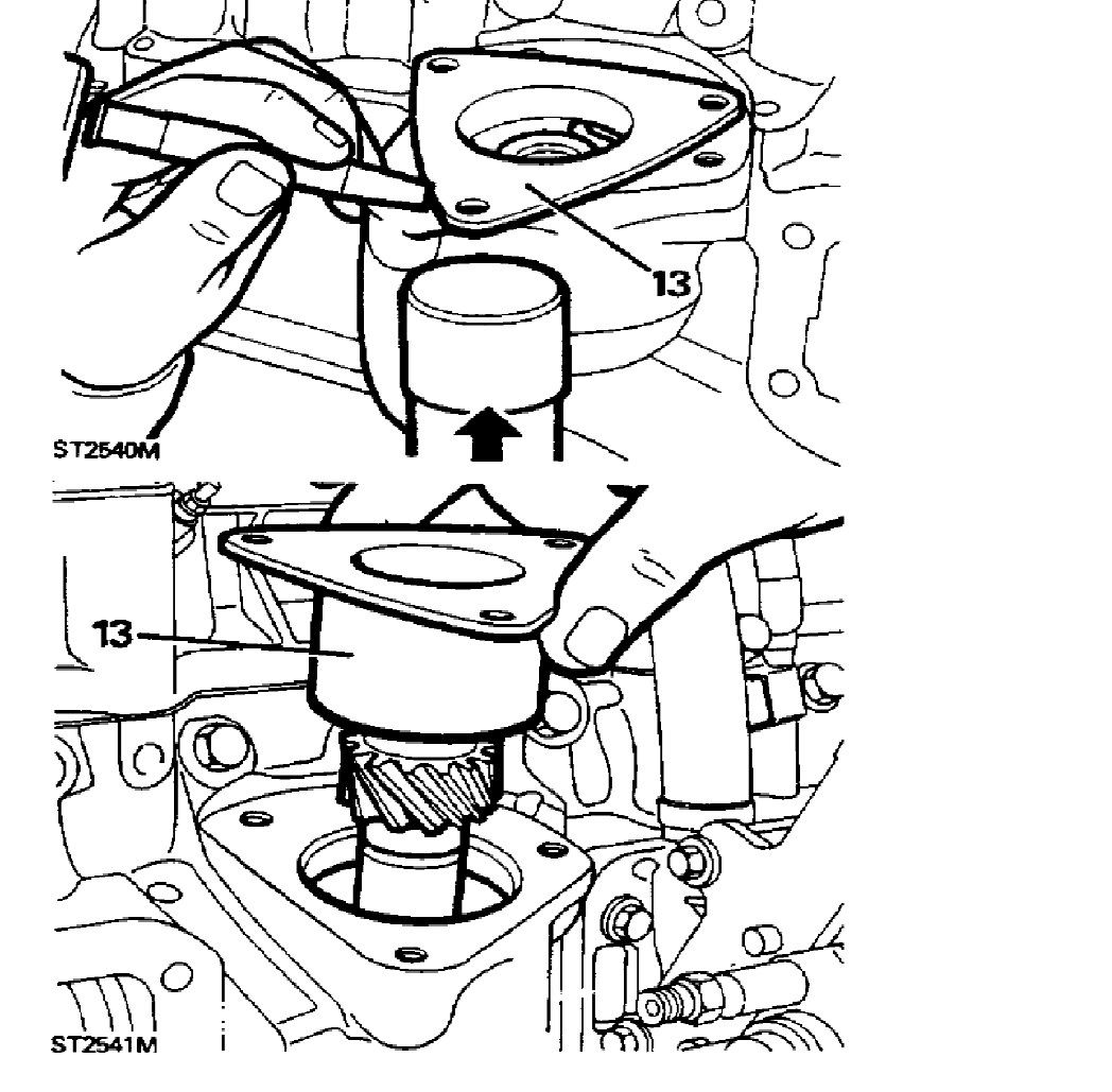

The Pater a écrit :Oui l'arbre à cames doit être changé, mais aussi la pièce entrainée par la denture de l'arbre à cames.

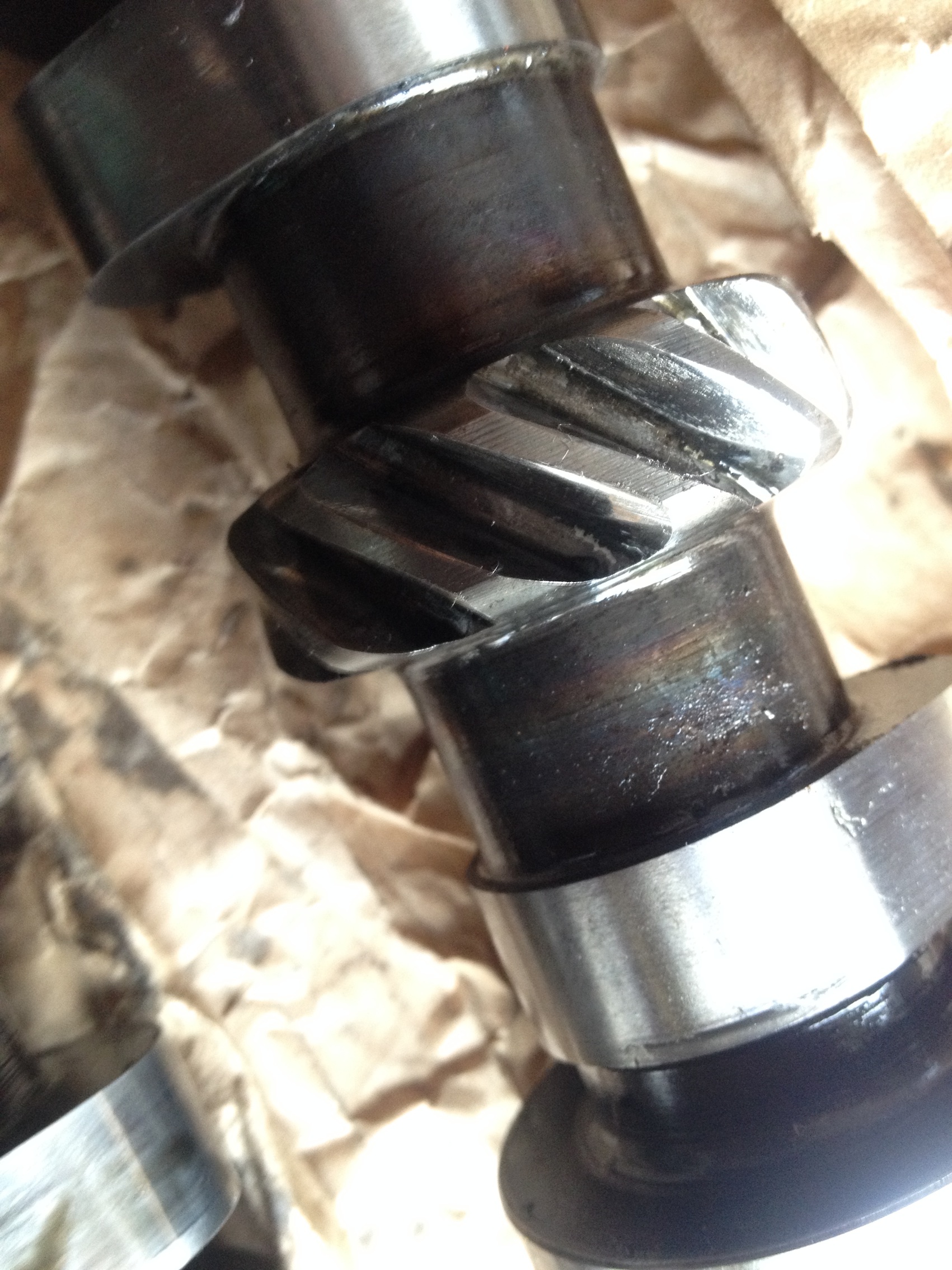

nomansland a écrit :Salut ; Peut-etre que la bride de maintient de l'aac n'était pas correctement serrée , que ça a prit du jeu avec le temps (ce qui expliquerait l'usure irrégulière de la denture),

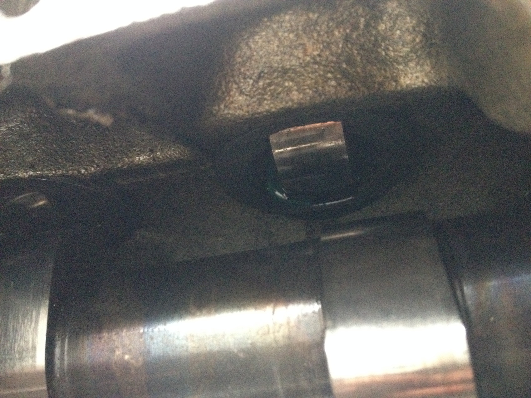

ça me fait penser à la vis foirée qui a éclatée une partie du début de son filetage qui a sauté dans le bloc moteur:
Peut être que trop serré (tendance de l'ex proprio) ou mal monté, ça a cassé.. la bride battante s'est cassée aussi, l'AAC est parti.. :|

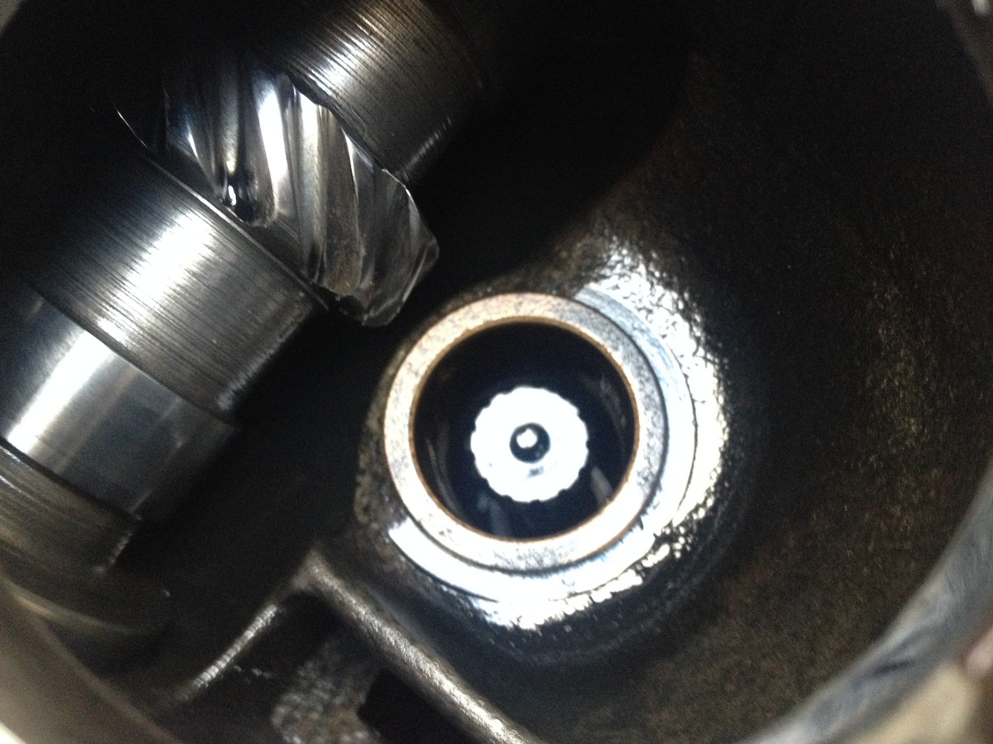

Ah, en fait ce n'est pas le pignon de l'AAC (ERR 666) que je dois changer, mais l'arbre pompe à huile pompe à vide entrainé par l'AAC. ERR928 OIL PUMP DRIVE ASSEMBLY.
J'aimerais bien ne changer que le petit pignon de cet arbre mais je n'en trouve pas la référence, absente sur mon catalogue..

Ce modèle là , je n'ai pas !! les dents ne m'ont pas l'air usées autant que sur l'aac !!?
Messages : 14014
Re: Bruit de casserole!!
nomansland a écrit :Ce modèle là , je n'ai pas !! les dents ne m'ont pas l'air usées autant que sur l'aac !!?
Je les trouve bien usées....

oui c'est quand même bien usé.. trop à mon gout aussi, on voit mieux sur cette photo là:
nomansland
Messages : 1745
Localisation : sud 77
Effectivement , sur cette dernière photo on voit mieux l'usure !!

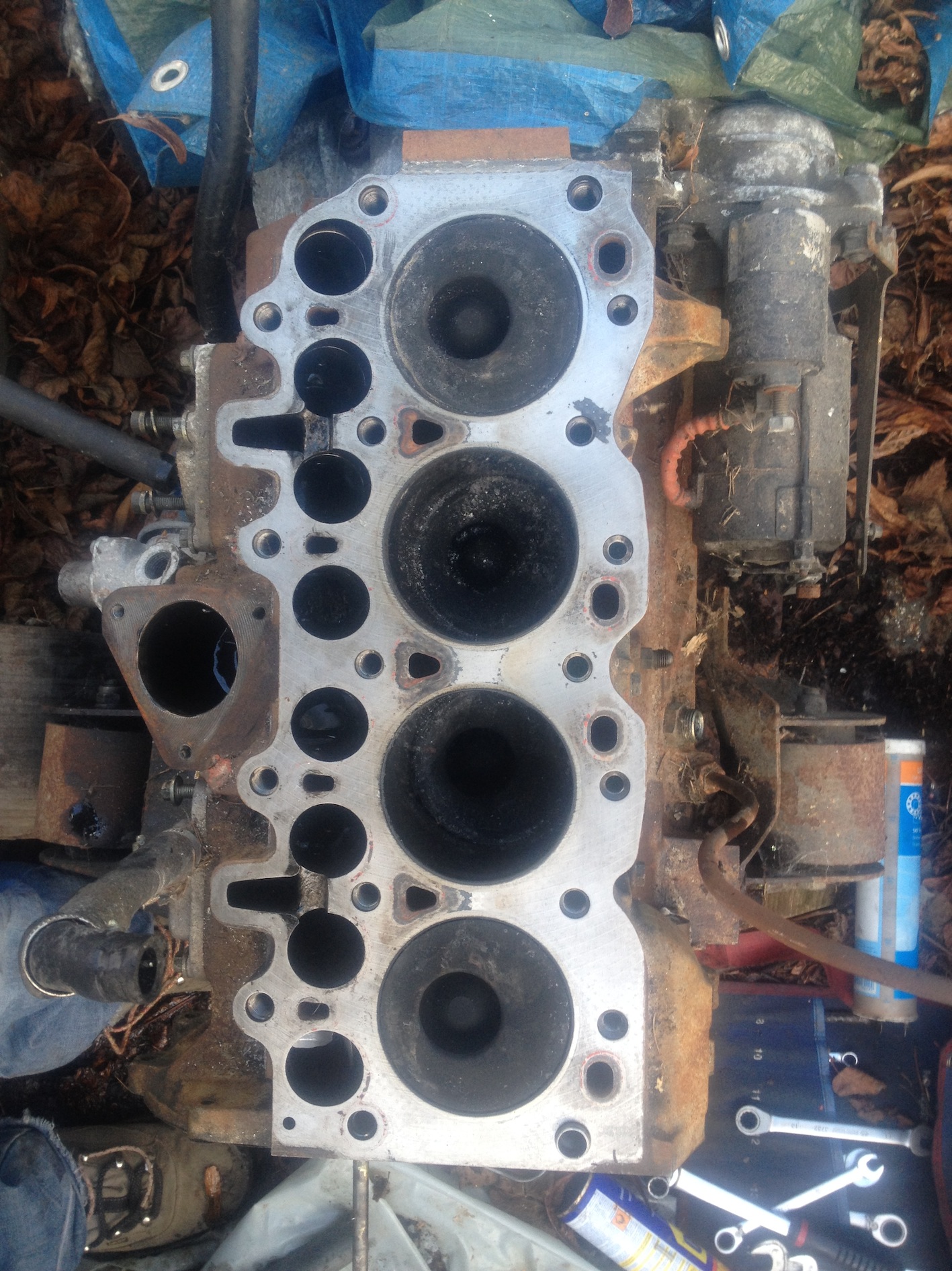

Avec LØLØ, nous avons déculassé son 200 Tdi:
Puis nous avons récupéré les poussoirs et leurs galets, le but étant qu'ils ne tombent pas au fond du moteur lorsque nous enlèverions l'AAC.

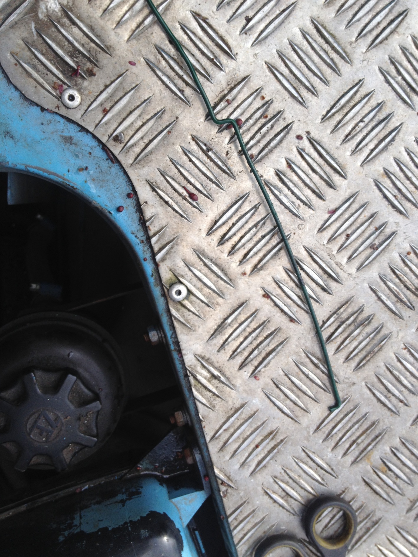

Pour ce faire, nous avons fabriqué un petit crochet qui devait passer dans le guide le long du poussoir, pour le récupérer en tirant vers le haut. Nous avons plusieurs fois perdu un galet lors de cette manip, nous le récupérions ensuite avec un aimant.
Lorsque je me suis retrouvé devant mon moteur, LØLØ m'ayant filé ses guides - poussoirs - galet au cas où.. je me suis dit en les observant : pourquoi ne pas avoir descendu le crochet jusqu'en dessous du galet? ainsi plus de risque qu'il ne tombe! et le crochet ne peux pas glisser sur le coté du galet car il est bloqué par la paroi du guide...
J'ai donc essayé et ça a marché avec une simplicité déconcertante. J'ai donc crocheté tous mes poussoirs, et sorti l'AAC en 5 min, puis remit l'autre 10 minutes plus tard! et plus qu'à remonter!
Voici l'outils utilisé, crochet en gros fil de fer de grillage de jardin avec sa gaine protec plastique verte.
Le petit renvoi coudé orienté comme le crochet, sert à confirmer que le galet est bien crocheté en bas, d'après l'orientation de son angle
Et j'accrochais sans tension les fils qui passent par les logements de tiges de culbus quelque part sur la culasse
et voilà le galet crocheté délicatement, bloqué dans son guide:

Une fois l'arbre remonté, pignon d'AAC en place, pompe de relevage pas encore montée ni rampe de culbuteurs, je tourne le pignon à la main pour voir comment ça tourne.. A ma grande surprise je ressent des points durs.. un tour, deux, hop petit point dur. encore quelques tours et carrément de gros points durs.. je redémonte la pompe à vide, les points durs sont toujours là... Alors je teste à nouveau la pompe à huile qui m'avait semblé tourner librement, mais en effet, pas évident de controler ça avec cet arbre perdu au fond de son trou:
J'invente un système avec des tuyaux, du scotch, des serflexs.. et je me retrouve avec un arbre rallongé qui me permet cette fois de bien mieux le controler. En le faisant tourner, je sens bien les résistances.. Et m... Quel C.. ! justement oublié l'autre fois en partant de chez LØLØ la pompe à huile qu'il m'avait proposé d'embarquer au cas où... Un coup de fil et je m'en vais la récupérer: chance qu'on n'habite pas trop loin! On la regarde ensemble, et il est évident qu'elle tourne beaucoup plus librement que la mienne..!
Je l'ai donc changé, et fin de l'histoire et de son mystère.
La pompe à huile et ses pinions de mauvaise qualité (adaptable, shitpart ou autre :evil: ) étaient la cause de tout.
Dans la pompe à huile je trouve des engrenages aux dentures grossières et pointues qui se bloquaient contre les parois du corps de pompe..! Donc, la pompe à huile envoyant dans l'arbre des acoups de résistance, retenait la pignonerie de l'arbre à came, qui devait forcer sur les engrenages pour continuer sa rotation. Mais cela n'était pas sans provoquer sa propulsion vers la bride de maintien, forcément..! à chaque fois que l'arbre de pompe à huile se bloquait, l'AAC par son engrenage venait marteler la bride petit à petit, jusqu'à ce qu'elle casse. L'AAC est donc sorti, poussant la courroie vers l'extérieur par l'intermédiaire de son pinion qui est donc venu cogner contre le carter de distribution, provoquant le fameux "Bruit de casserole"
