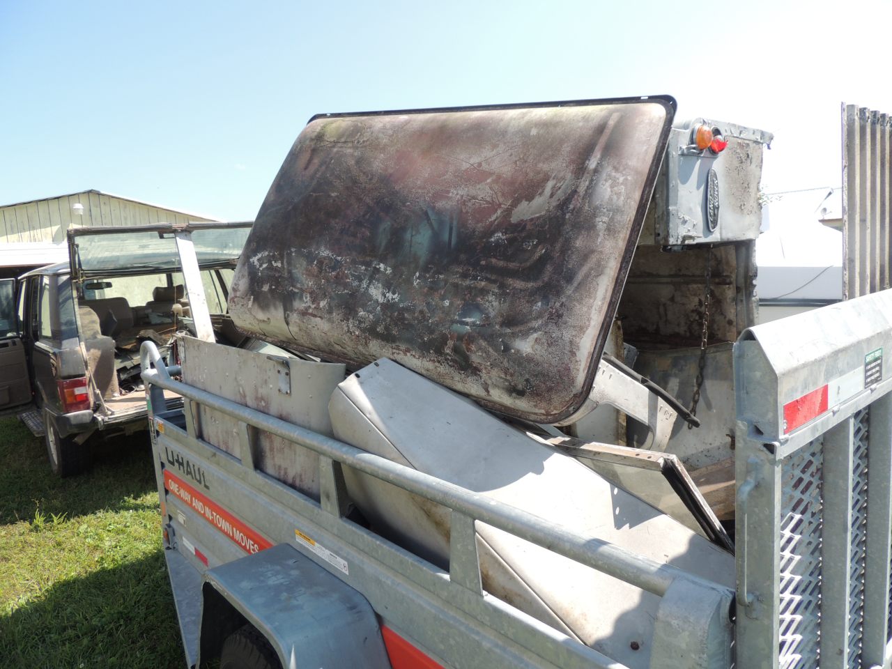

J'ai été cherché le reste du land (carrosserie, ponts...) et je reçois des pieces aujourd'hui.
Je vais commencer le remontage...
