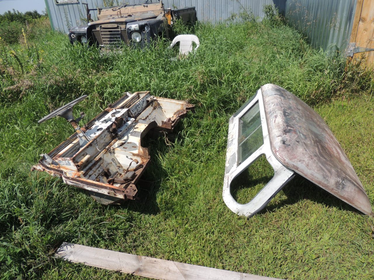

Cela fait une dizaine d'année que je collecte diverses épaves, parfois complètes, souvent tres bricolée pour faire refaire un 109 4 porte qui roule.
En 20 ans de québec, je n'ai vu qu'une seule fois un 109 rouler !!!
Je sais qu'il y en a , souvent des 2 portes, plus rarement des 4 portes et toujours à des prix prohibitifs et souvent très très loin... (3 à 5 000 km).
J''ai maintenant :
- Un 109 série 2 a complet, avec une très belle carrosserie. ex 6 cylindre, il a été bricolé pour mettre un v8 puis pour remettre un 4 cylindre.
Les supports moteurs ont été découpés, ressoudées... les traverses de boite sont prévues pour un 6 cylindre et rien n'est à la bonne place.
Le tablier a été découpé car le v8 étaitplus gros. il est complet. Il lui manque juste les leviers de vitesse.
Je l'ai démonté totalement.
- Un 109 série 2a complet, châssis bien pourri. à démonter.
- un 88 série 3 accidenté que j'ai démonté. il avait une mécanique flambant neuve.
- Un 109 série 3 ex armée britannique 2 portes. il a un châssis renforcé et surélevé, 2 réservoirs d'essence , un pont Salisbury, un tablier nickel mais plus de tableau de bord et d'instrumentation. Un circuit électrique coupé à la pince coupante, un moteur 5 paliers sans pompe à eau.
J'aimerais donc remonter un 109 4 portes à partir de tout ça avec le châssis du 109 série3, carrosserie du 109 4 portes, tablier et circuit électrique du serie 2a, pont Salisbury... J'avais pensé garder le tablier du série 3 mais trouver un tableau de bord complet va me couter trop cher et c'est difficile à trouver d'occas ici.
J'aurais donc un série2a avec un chassis militaire renforcé, un moteur 4 cylindre, boite serie 2 ou 3 ?
Je pourrais ensuite, l'année prochaine avec ce qui me reste, refaire le chassis, tablier pour remonter un deuxième 109 série 2a.
Je vais prendre comme modèle le châssis du s 2a pour modifier les pattes de fixation de la carrosserie du châssis du s3 2 portes pour mettre une carrosserie 4 porte.
Qu'en pensez vous ?

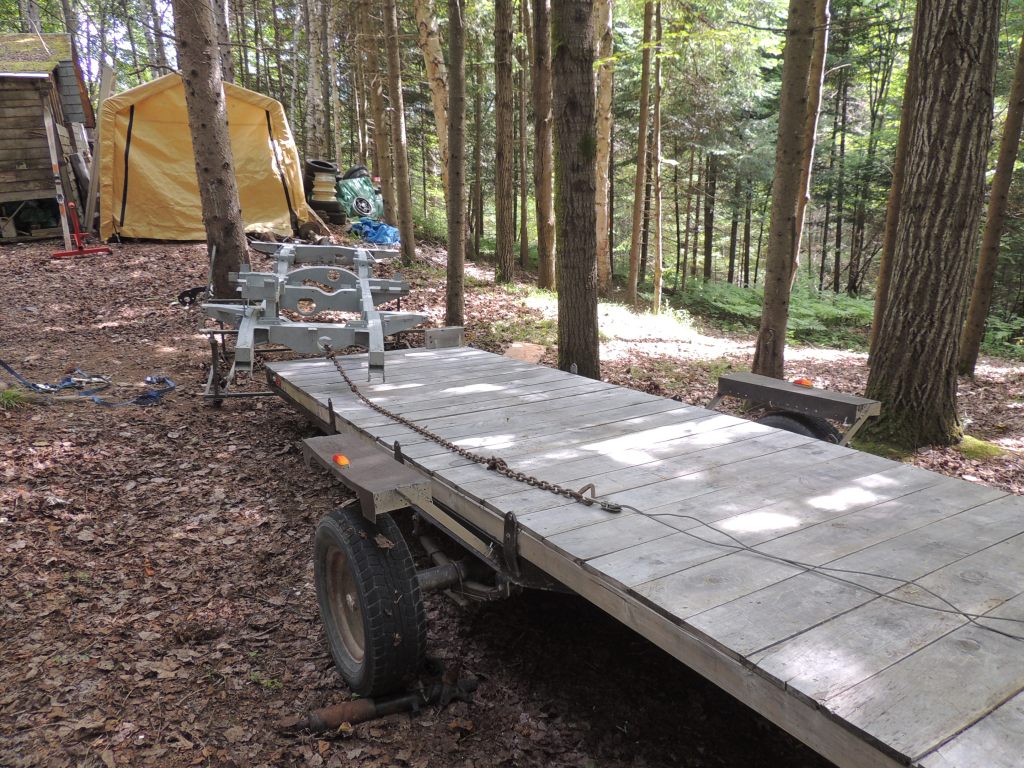

Je l'ai enfin trouvé !!!!
ca fait juste dix ans que je cherche...
Il est neuf, jamais monté, acheté d'occasion à un prix correct
Je vais pouvoir commencer la restauration

On dirait qu'il est galvanisé, j'ai bon?
Il semble en très bon état, une restauration avortée?
Re: Restauration d'un 109 au Québec
Il a été acheté par un gars de toronto pour remonter un 109 de 1960
Ca a été abandoné
Racheté par un gars du Québec qui est parti bosser à l'autre bout du canada et qui a abandonné...
Puis je l'ai racheté.
Le chassis est galvanisé.
Neuf, jamais monté
Avec j'ai acheté un 109 en morceau, carrosserie, ponts, boites...

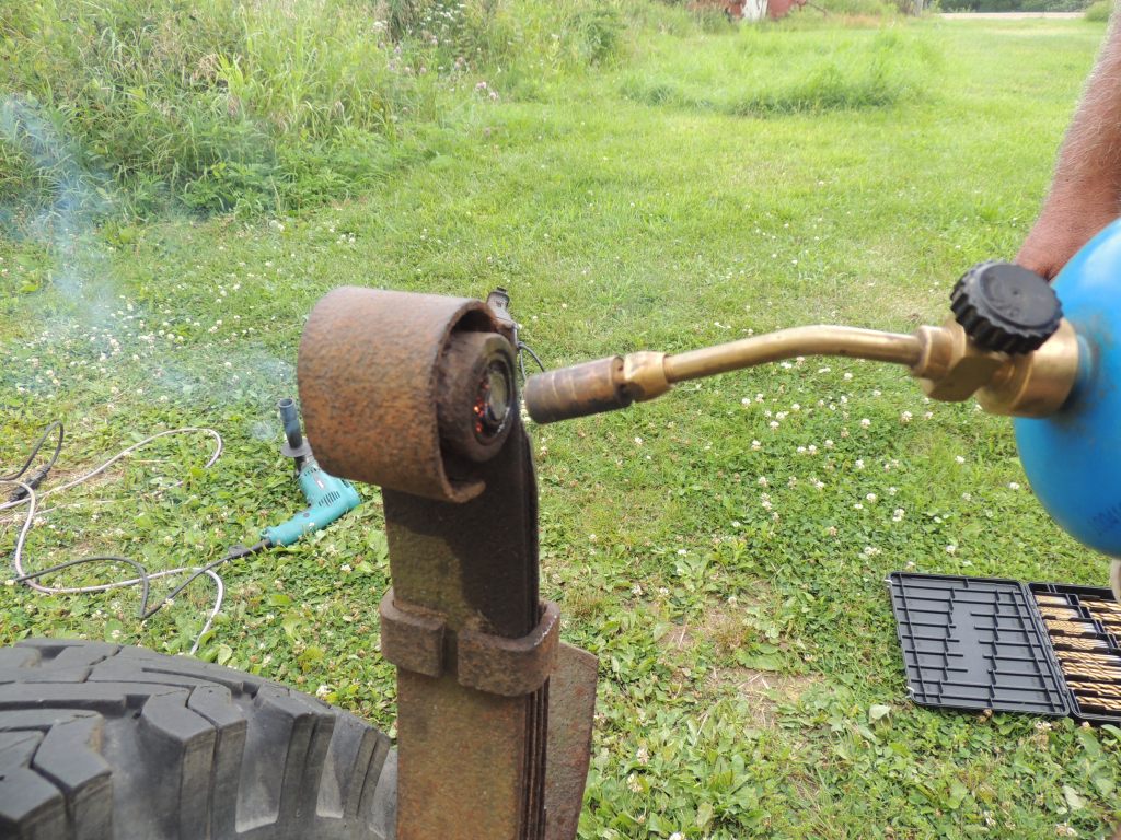

Et voila, c'est commencé.
je fais :
Démontage des ponts de l'ancien châssis.
démontage des silentblocs de suspension des lames de ressort
nettoyage des ponts, inspection, mise en peinture...
remplacement de tout ce qui usé ou douteux.
Dans une semaine, si tout va bien, les ponts seront remonté sur le nouveau châssis, les freins, suspensions, direction ... refaits à neuf ou révisé
Demain, on fini de virer les silenblocs de suspension des ressorts du pont avant, nettoyage, peinture...
je fais :

J'essaie de monter le pont arrière sur le châssis avec les polybush.
Étrangement les bagues une fois montées sur les ressorts sont plus large que l'emplacement dans le chassis...

Il semble que mon beau chassis galva soit un chassis de 109 s3 d'ou le silenbloc trop petit...
je vais devoir faire une commande... j'espere que ca se trouve en polybush à l'unité
ca y est, première grosse galère...
J'ai 6 lames de ressort avant
certaine ont l'oeillet de silenbloc trop petit, d'autre déformé, trop grand, d'autres cassé !!!
Pas deux pareil !
Quelle galere...
Certaine on une échancrure
trop petit de 5mm, trop grand et deformé
je vais regarder sur mon série 3 armé l'état des lames ou sur le 109 de 68.
Pas deux pareil !
Quelle galere...
