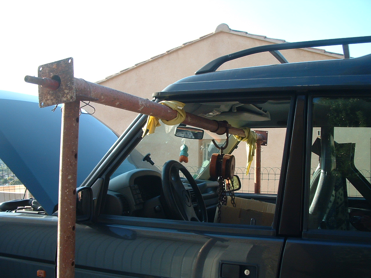

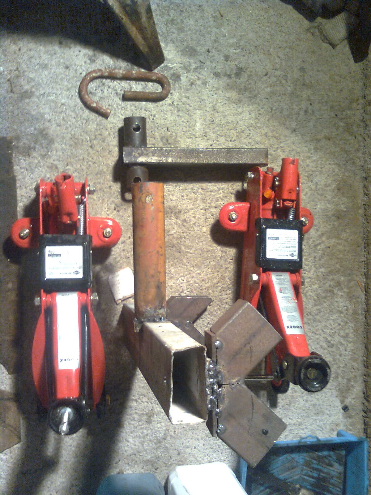

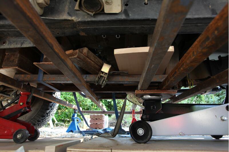

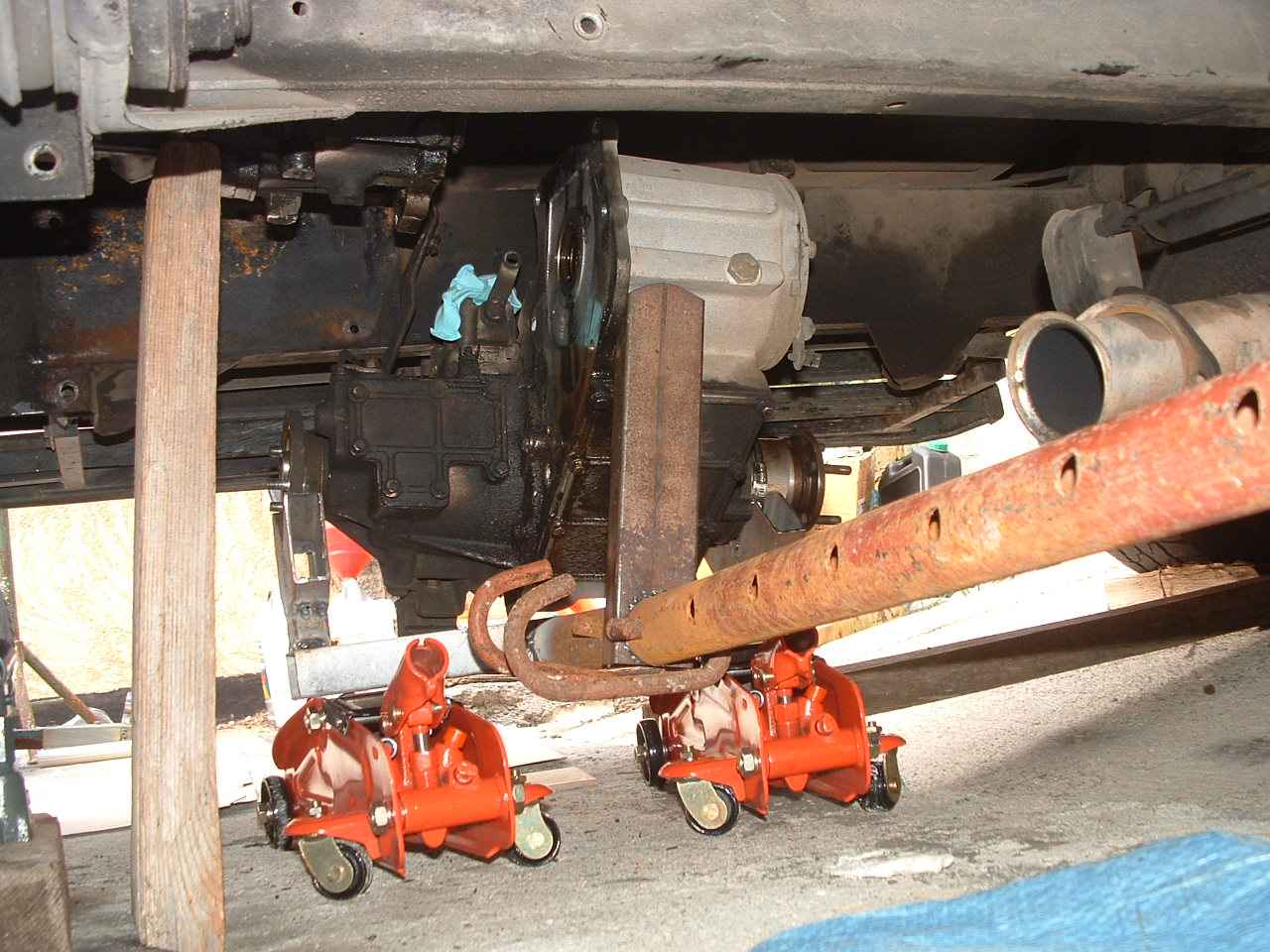

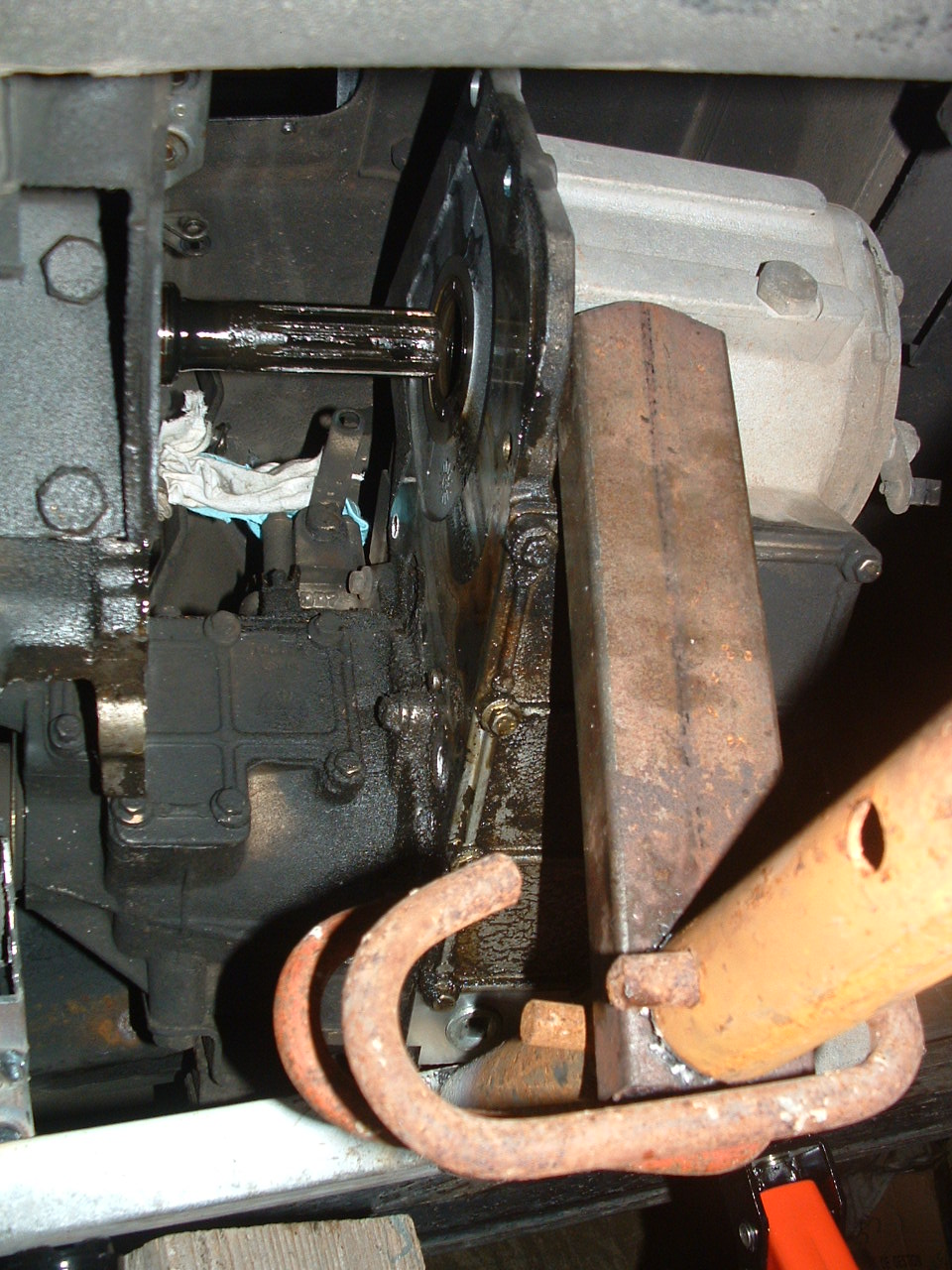

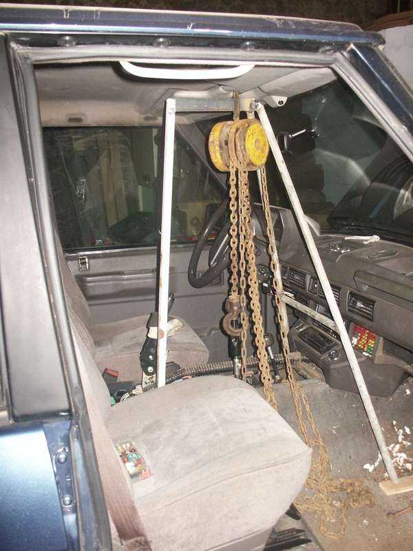

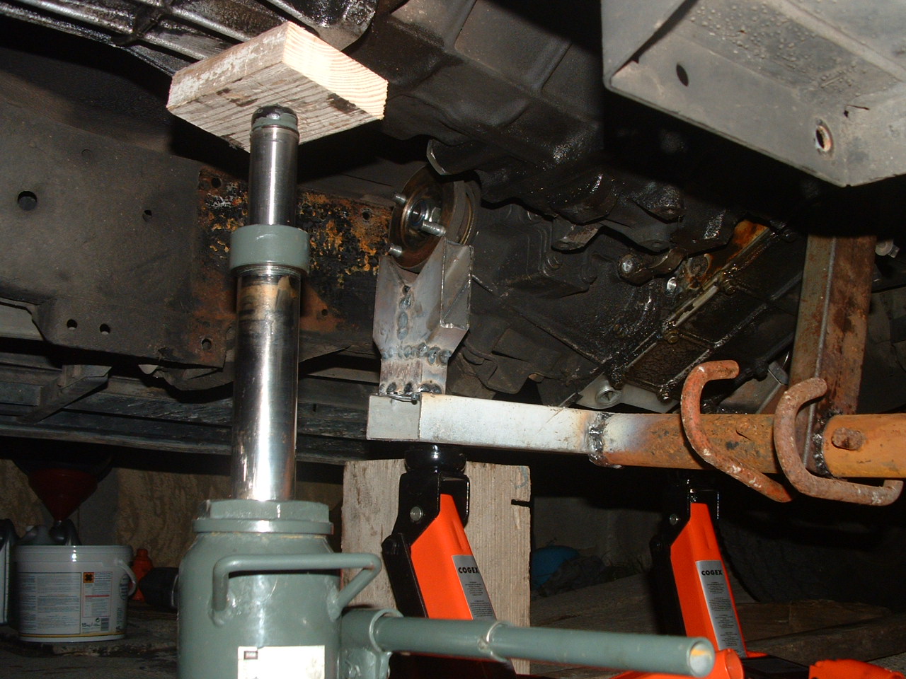

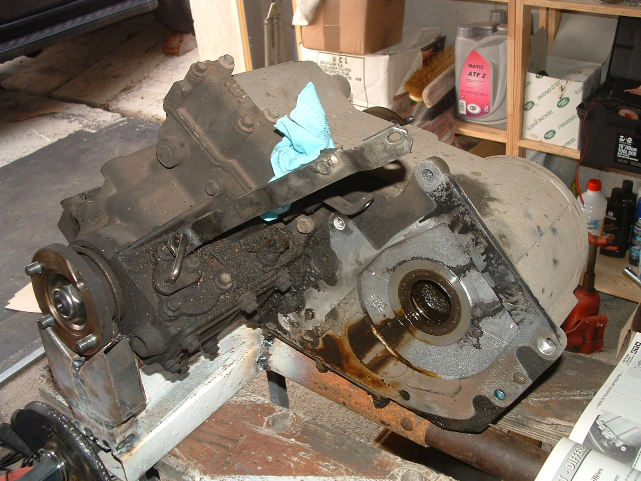

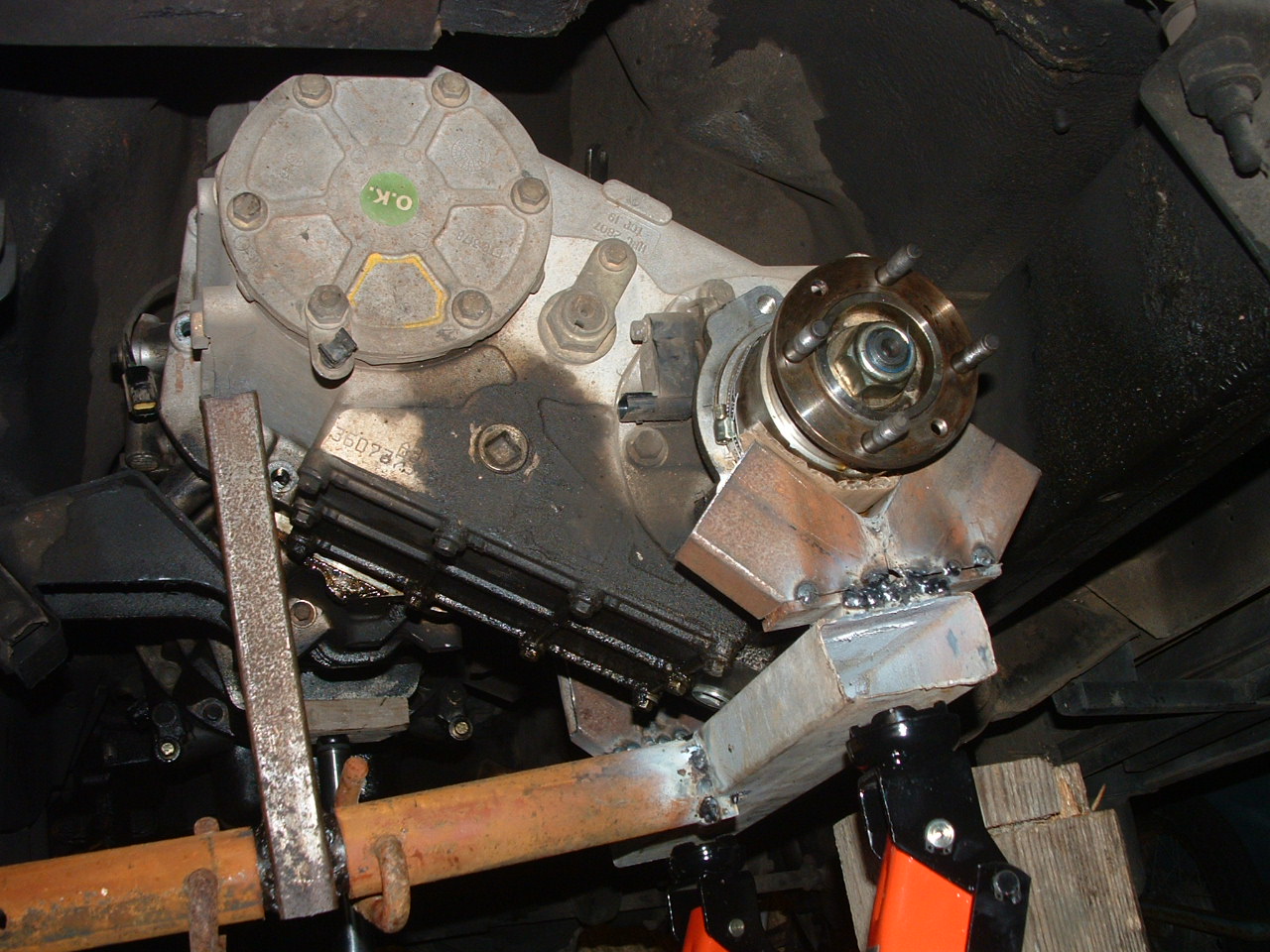

quelques images de la dépose de la BT sur mon disco 300 pareil à peu de choses prés que ton 200 Certains ont d'autres pratiques
bon courage
bon courage

J'ai beau avoir une fosse chez moi, il m'a quand même fallut un moyen de levage pour les boites:
Avec 2 sangles passées sous les boites, ça va très bien, surtout que du coup, rien ne gêne dessous pour se glisser jusqu'aux vis!
Le palan doit être très avancé pour l'équilibre des masses, sur la photo il faut l'avancer un peu...
Pour info, y'a une vis planquée tout en haut de la cloche, un vrai bonheur pour y accéder... Si ta boite semble ne pas vouloir lâcher le moteur, c'est que tu l'as oubliée!
